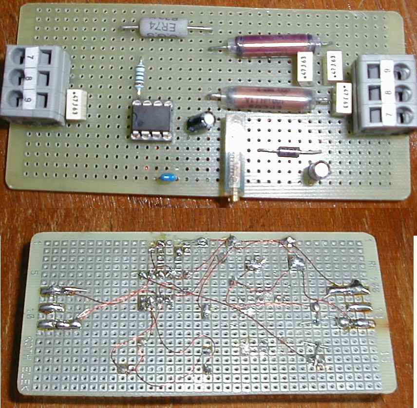

Hallo, ich möcht ein paar Schaltungen in Fädeltechnik machen, habe es aber bis jetzt immer auf Streifenraster oder Punktraster gelötet und mit abisolierten Kabeln verbunden. Ist ein Fädelstift da sinnvoll oder reicht eigentlich nur der Draht selber? Und wo bekomme ich so einen Draht günstig? Welche dicke sollte er haben für die Signalleitung und für die Versorgunsleitungen? Danke für die Hilfe.
Wenn Du Fädeltechnik meinst, dann siehe Beispiel im Anhang. Ich mache die Versorgung meistens mit Silberdraht. Ein Stift für die Rolle ist durchaus sinnvoll zum schnellen Verzurren um die Ecken der Fädelkämme, aber das Zeugsl ist inzwischen sehr sehr teuer. Ich habe noch einen Vorrat von früher, kaufen würde ich es wohl nur noch in speziellen Fällen. Grüße, Mike

Hallo, @lupin, Luk4s K.: Ups, ich hatte es in den selben Topf geschmissen. Ich meine natürlich Fädeltechnik, so wie es fandjango zeigt. @ Kai Klaas: Ja, das ist mir bekannt, da ich aber eigentlich nur kleine Schaltungen mit einem Mega8 mache und nicht vor habe, alle Leitungen parallel laufen zu lassen. In den Frequenzbereichen sollte doch noch gehen. Hat niemand eine Bezugsadresse für so einen Stift (außer ebay) oder tips, welchen Draht (evtl. Kupferlackdrat, aber bitter kein 400° Draht). Grüße Michael S.
Ich hab meinen bei Reichelt bestellt wenn ich mich recht erinnere. Schon teuer, aber eine Spule hält echt lange vor. Solltest schon den speziellen draht dafür nehmen, den kannst Du bei 350° abbrennen. http://www.reichelt.de/?ACTION=3;ARTICLE=55443;PROVID=2402 Gruß Tom
Das ist normaler, mit Polyurethan isolierter Kupferlackdraht. Der ist nur dann schweinisch teuer, wenn er auf diese kleinen Spulen gewickelt ist, wie man sie von Mutterns Nähmaschine kennt... http://de.wikipedia.org/wiki/Kupferlackdraht

Ich fädel ab und an schon mal mit normalem Lötbaren Fädeldraht. Als Fädelstift nehme ich Druckbleistifte und nehme von einem zweiten stift den halter ab drehe beide rum also nach oben ,klemme die Rolle Fädeldraht dazwischen und den draht durch den stift nach unten und fertig Durch die Metallspitze unten kann direkt am Stift gelötet werden
Die richtigen Fädelstifte haben eine Bremse. Wie kommst du ohne zurecht?
ich nehme meist http://www.reichelt.de/?;ACTION=3;LA=444;GROUP=D871;GROUPID=4484;ARTICLE=9614;START=0;SORT=artnr;OFFSET=100 oder http://www.reichelt.de/?;ACTION=3;LA=444;GROUP=D871;GROUPID=4484;ARTICLE=57178;START=0;SORT=artnr;OFFSET=100 Dauert aber etwas länger beim Löten, bis der Lack schmilzt. Für Versorgungsspannungen auch geleg. 0,5mm.
Beim ersten steht nichts, wie er lackiert ist - oder hab ich das nicht gesehen? Der zweite sollte passen. Ich habe hier regulären Fädeldraht - hat schon etliche Jährchen auf dem Buckel - dem muß man auch mit ordentlich geheiztem Lötkolben auf den Lack rücken.
@uhu uhuhu der pasende fädelstift (druckbleistift )hat einen 0.3 mm durchführung mit gummi inlett und bei dem druck der klammern ist alles bombenfest gespannt
juffy: > Ich fädel ab und an schon mal mit normalem Lötbaren Fädeldraht. > Als Fädelstift nehme ich Druckbleistifte und nehme von einem zweiten > stift den halter ab drehe beide rum also nach oben ,klemme die Rolle > Fädeldraht dazwischen und den draht durch den stift nach unten und > fertig > Durch die Metallspitze unten kann direkt am Stift gelötet werden Könntest du uns mal ein Bild dazu machen?

Hallo Uhu Uhuhu. > Die richtigen Fädelstifte haben eine Bremse. Wie kommst du ohne zurecht? Vermutlich habe ich etwas falsch gemacht......mein Fädelstift hatte auch eine Bremse.....der Draht wurde aber so heiss, das er anfing, sich unten am Austritt aus dem Stift in den Kunststoff einzuschmelzen. Die Bremse hatte auch eine Macke. Sie zog sich selber immer bis zum Blockieren zu, und ich musste sie rückwärz wieder freiporkeln. Seitdem (über 25 Jahre) benutze ich keinen Stift mehr, sondern lediglich eine Pinzette und einen Seitenschneider (und Lötkolben). Und, ja, ich habe Polyurethan isolierten Kupferlackdraht auf einem 1,5kg Wickel, und spule den tatsächlich auf alte metallene Nähmaschienenspulen um. :-) Mit freundlichem Gruß: Bernd Wiebus alias dl1eic http://www.dl0dg.de Selbsterkenntnis ist der erste Schritt zur Depression. Jeder echte Wettbewerb ist ruinös. Darum beruht jede funktionierende wirtschaft auf Schiebung. Lerne Deiner Paranoia zu vertrauen!
Die Stifte machen nur sinn wenn man auch Kämme benutzt. Ich machs auch wie Bernd und Recycle Draht von diversen Spulen.
Hallo Kai Klaas. > Du weißt schon, daß Fädeltechnik hochfrequenzmäßig der Super-Gau ist? > Vor allem, wenn nicht mal eine Massefläche vorhanden ist... Mag sein. Ist aber die Frage, ab wann Du etwas als HF bezeichnest. Die kapazitive Verkopplung der Leitungen ist im allgemeinen sogar geringer als mit normalen Leiterbahnen. Dafür ist sie nicht konstant.....was insbesondere bei Oszilatoren ein Problem ist. Jedenfalls funktioniert der MC36063 auch in der frei Schnautze Verdrahtung, wie sie im Anhang zu sehen ist, noch problemlos. MC36063 ist sowieso einer der einfachsten und unproblematichsten Schaltregler, die ich kenne. Das gezeigte Teil ist ein Sepic aus Ausschlachtmaterial (bis auf den MC36063 selber). Passt Spannungen zwischen 9V und 30V zum Laden oder Puffern eines 12V Bleigelakkus auf 14,6V an. Macht so 200mA. Der Wirkungsgrad ist aber etwas mies, weil die Drosseln schon einen Eigenwiderstand von 1 Ohm haben. Sonst hätte ich für die Leitungen, die die Ströme führen, auch keinen Fädeldraht nehmen wollen. Mit freundlichem Gruß: Bernd Wiebus alias dl1eic http://www.dl0dg.de Selbsterkenntnis ist der erste Schritt zur Depression. Jeder echte Wettbewerb ist ruinös. Darum beruht jede funktionierende wirtschaft auf Schiebung. Lerne Deiner Paranoia zu vertrauen!
Bernd Wiebus schrieb: > Vermutlich habe ich etwas falsch gemacht......mein Fädelstift hatte > auch eine Bremse.....der Draht wurde aber so heiss, das er anfing, sich > unten am Austritt aus dem Stift in den Kunststoff einzuschmelzen. Als ich das bemerkte, hab ich die Bremse nicht mehr rutschen lassen. Dafür hat er vorne an der Kunststoffröhre, aus der der Draht kommt ordentliche Verschleißspuren. Für den Preis, den die Dinger kosten, ist die Qualität weniger, als bescheiden. Bernd, kannst du dir nicht mal diesen komischen Trailer sparen? Hier im Forum sind die Leute so intelligent, daß sie so einen Spruch schon beim ersten Anlauf begreifen. Foren, die solchen Quatsch auch noch fest verdrahtet anbieten, sind für Idioten gemacht. Wenn man sich doch mal per Google in eins verläuft und dann feststellt, daß die Hälfte des Textes aus solchen immer und immer wiederholten Plattitüden besteht, dann meidet die ein intelligenter Mensch fortan.
Nullahn schrieb: > Die Stifte machen nur sinn wenn man auch Kämme benutzt. > Ich machs auch wie Bernd und Recycle Draht von diversen Spulen. Nein, nicht unbedingt. Man bringt den Draht damit auch einigermaßen bequem an die Lötstelle. Ich benutze keine Kämme und trotzdem den Stift.
> Du weißt schon, daß Fädeltechnik hochfrequenzmäßig der Super-Gau ist? Mann sollte Anfängern, die sich noch etwas schwer tun mit der richtigen Einschätzung der Dinge, nicht ohne Not ein falsches Bild vermitteln. Ich jedenfalls arbeite jetzt schon seit Jahren mit der Fädeltechnik und sehe bis ~300MHz absolut keine Probleme und habe auch schon einiges bis 1.3GHz gemacht, also alles halb so wild. Alles was es dazu braucht, sind ein paar Grundkentnisse in HF-Layout. Ein vermurxtes HF Design wird nun mal nicht auf magische Weise allein dadurch besser, wenn man es als PCB realisiert (obwohl einige vorschnelle Kommentare in diesem Forum genau dies immer wieder suggerieren wollen). Und wenn man wirklich eine Massefläche braucht, ist das in der Fädeltechnik auch kein Problem: einfach eine Kupferfolie kleben. Gibts bei Conrad (35µm) oder einigen Bastelgeschäften wie z.B. modulor. Aber für die meisten 0815 Bastelleien kommt man auch ohne aus. >Welche dicke sollte er haben für die Signalleitung und für die >Versorgunsleitungen? Für Analog und Digital Krimskrams meistes 0.2mm CuLack, reicht bei kurzen Strecken (<10cm) bis ~100mA. Die Spitzen werden sowieso durch die Blockkondies abgefangen. Wenns mehr braucht 0.3-0.5mm, je nach dem. (0.2mm = 0.5Ohm/m, 0.3mm = 0.25Ohm/m, 0.5mm = 0.087Ohm/m).
Kupfer Michi schrieb: > Ich jedenfalls arbeite jetzt schon seit Jahren mit der Fädeltechnik und > sehe bis ~300MHz absolut keine Probleme und habe auch schon einiges bis > 1.3GHz gemacht, also alles halb so wild. Schön parallel auf Kämmen? Die Drähte sind nicht das Problem. Kupferlackdraht in Freiverdrahtung sehe ich nicht als eigentliche Fädeltechnik an. Dazu wird es für mich erst, wenn man den Draht fein säuberlich um die Kämme wickelt.
