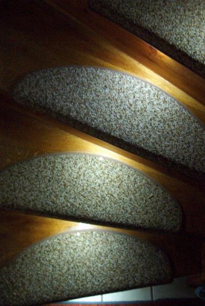

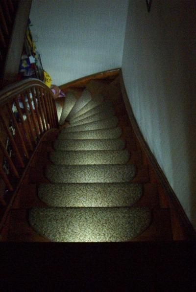

Im Haus meiner Eltern ist eine sehr dunkle Treppe, da ist jetzt wer gestürzt, Beinbruch, jetzt sollen die Stufen beleuchtet werden... (Wenn man was sagt heißt es: "Nee, laß mal, das reicht so", es muß halt wie immer erst mal was passieren.) Die einzelnen Stufen mit Leds zu beleuchten ist aber nun zu trivial und nur als schnelle Übergangslösung geeignet. Ich hätte gerne irgendwas mit Bewegungssensoren, so das vielleicht immer die aktuell betretene Stufe und die nächsten zwei oder drei Stufen beleuchtet werden. Ich stell mir das ganz nett vor. Hat einer eine gute Idee wie das kostengünstig zu realisieren ist. Mir einem IR-Sensor oder Lichtschranke pro Stufe wirds nicht wirklich billig befürcht ich.

@Scotty: Es lag am Licht! s.u. @kbuchegg: Es sollen ja gerade die aktuelle Stufe + (!) die nächsten zwei/drei/vier ansein. Also sieht man eigentlich immer wo man hinläuft. Spots von oben beleuchten meinen Kopf und ich werfe einen Schatten auf die Stufen...gar nicht gut. Das sich mitbewegende Licht ist vielleicht auch nicht so gut, weil es verwirrt, außerdem ist es schwierig zu programmieren mit all den Eventualitäten (zwei Personen hintereinander, eine hoch und eine runter gleichzeitig...) Die Treppe geht nur über eine Etage, aber um die Ecke, dort ist absolut nix beleuchtet, gerade die Ecke erinnert an ein schwarzes Loch. Die Normale Flurbeleuchtung kommt da nicht hin. Also extra Licht, direkt unter jede Stufenkante, so das die darunterliegende angestrahlt wird. Im Moment ist es in etwa so wie unter http://www.ledhilfe.de/viewtopic.php?f=31&t=2124 etwa in der Mitte zu sehen. Ich finde diese Art der Ausleuchtung für eine Treppe optimal. Vielleicht laß ichs mal einfach so. Aber wie so oft hier, es kamen alle Möglichen Bemerkungen/Anmerkungen die nix mit der eigentlichen frage zu tun hatten: Möglichst billig das betreten jeder Stufe zu detektieren. Trotzdem Danke für die Einwände. (das war NICHT ironisch)

>Willste jetzt nun eine Beleuchtung wie eine Landebahnbefeuerung >vom Flughafen? Ja, so in etwa. Ich brauch halt pro Stufe einen Sensor, eigentlich geht da nur Lichtschranke, am besten Reflex (ist ne alte Holztreppe, nicht die oben auf dem Bild, aber sehr ähnlich, die kan ich nicht mit zig sensoren verunstalten). Am besten wäre eine Reflexion ohne Spiegel o.ä. nur über den Lack auf dem Holz. Ich schätze ich werd mal relativ starke IR-Leds probieren. Ich hätte echt gedacht hier har irgendwer schon mal sowas gemacht.

Sind die unauffällig? Nochmal: es handelt sich nicht um die teppichbelegte Treppe in den Bilder oben, aber um eine baugleiche, mit exakt der gleichen 90 Grad Biegung am Treppenende, und exakt dieser Beleuchtungsanordnung.
