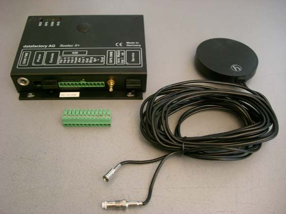

Fleetec 2+ GPS Locator. Simkarte rein, Antenne dran, via SMS in 5min programmieren und fertig. Nun kann man bei Verlust dem Auto eine SMS senden und bekommt eine SMS zurück wo es denn steht. Habe eine eigens gebastelte Kurzbedienungsanleitung und eine Anleitung vom Vorgängermodell, die Herstellerfirma Datafactory wurde irgendwaaufgekauft von Tomtom- somit gibt es keine weiteren Dokumente/Support mehr. Die Lokalisierung funktioniert einwandfrei, auch kann man via SMS einen potentialfreien Kontakt öffnen/schließen. Im innenleben steckt übrigens ein Siemens und ein µBlox Modul. Preis :55 Euro + Versand 5 Euro Viele Grüße, Daniel

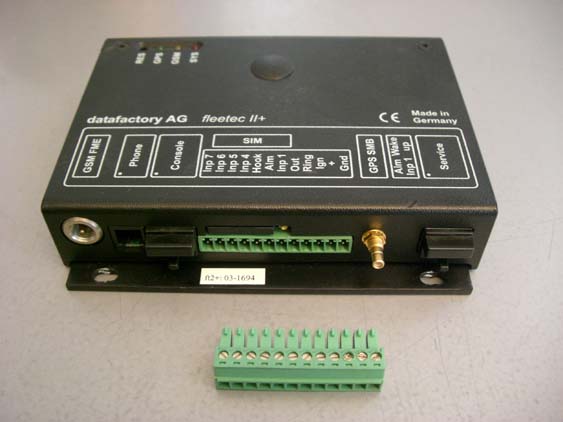

Weihnachtszeit = Aufräumzeit Wieder ein Fleetec 2+ Set da, dabei ist - Modul Fleetec 2+ - DC Stecker - Dualantenne - Anleitung wie oben beschrieben gibt es als PDF - wenn gewünscht 230V - 12V Netzteil, 1A fertig belegt mit Sicherungen zusätzlich 4 Euro (hatte ich immer zum testen verwendet) Preis 45 Euro inkl. Versand Viele Grüße Daniel

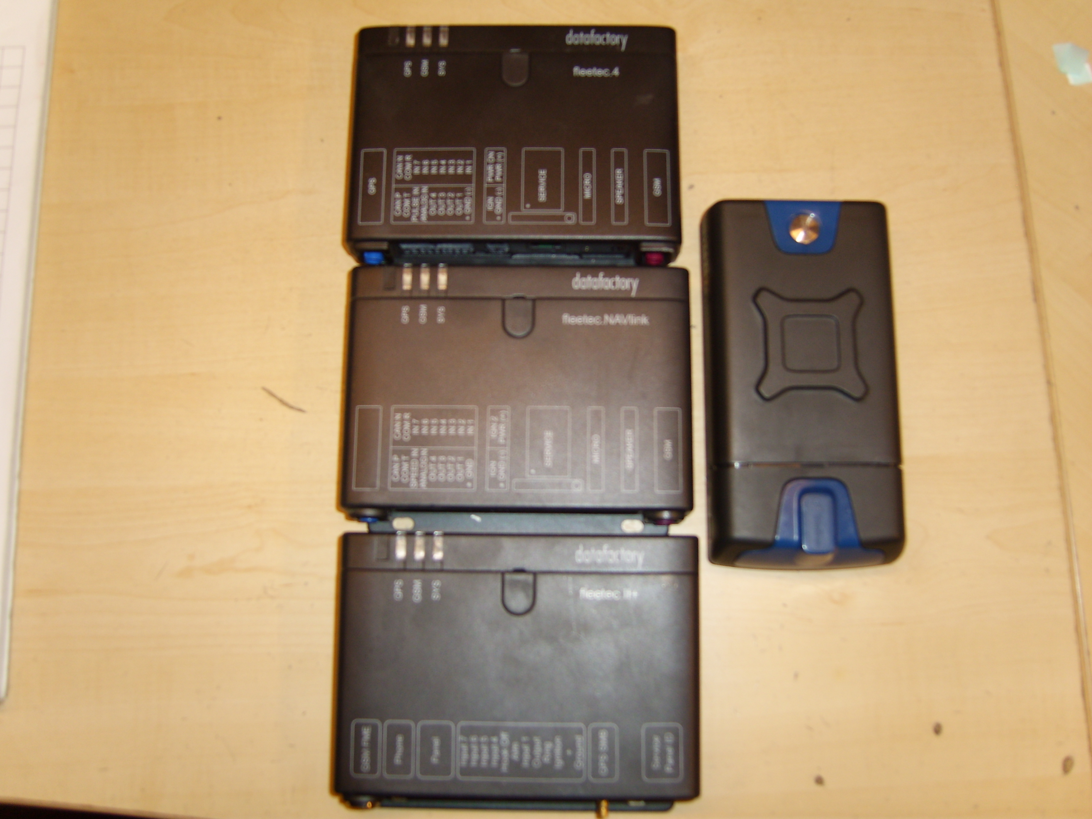

Hallo, ich habe diverse GPS Geräte zum Verkauf, es handelt sich um fleetec2+ , Fleetec.NAVlink, Fleetec 4 und TrimTrac Geräte Bei interesse bitte per e-mail melden .
