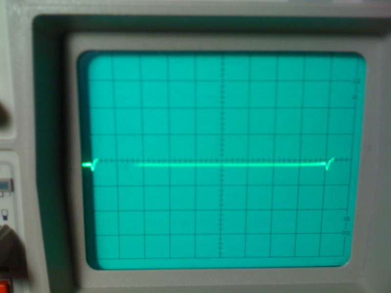

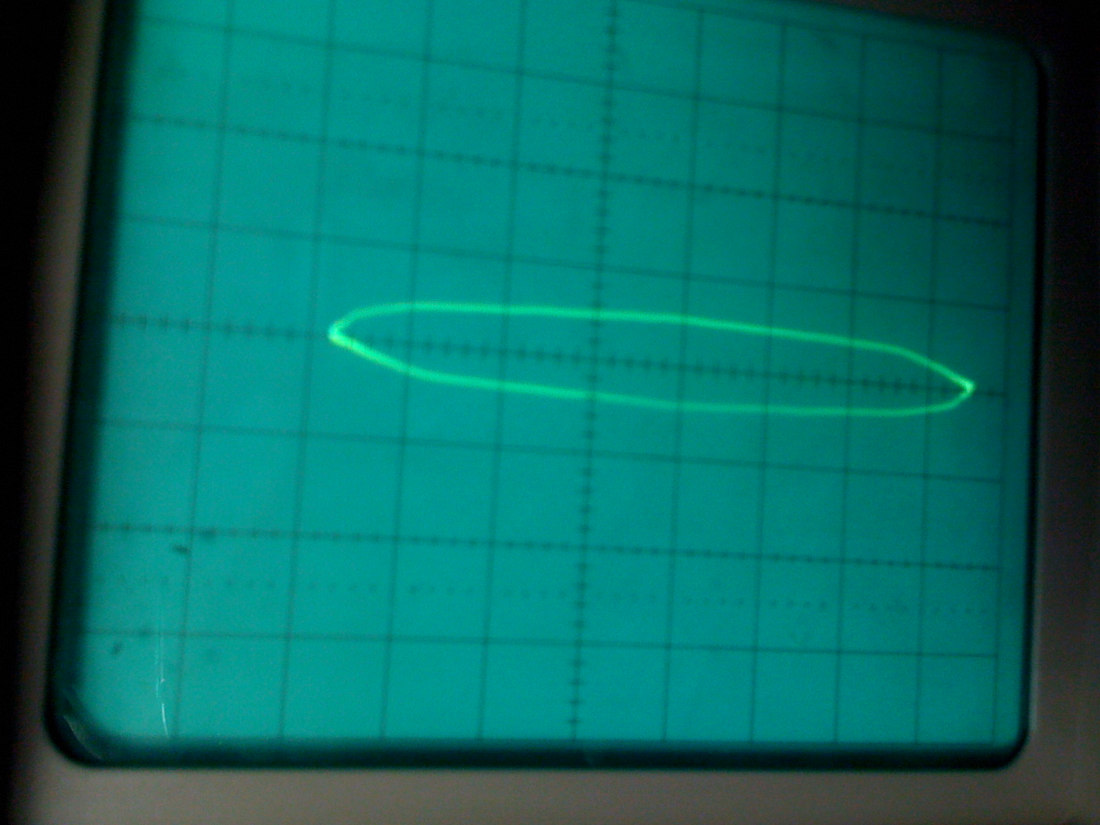

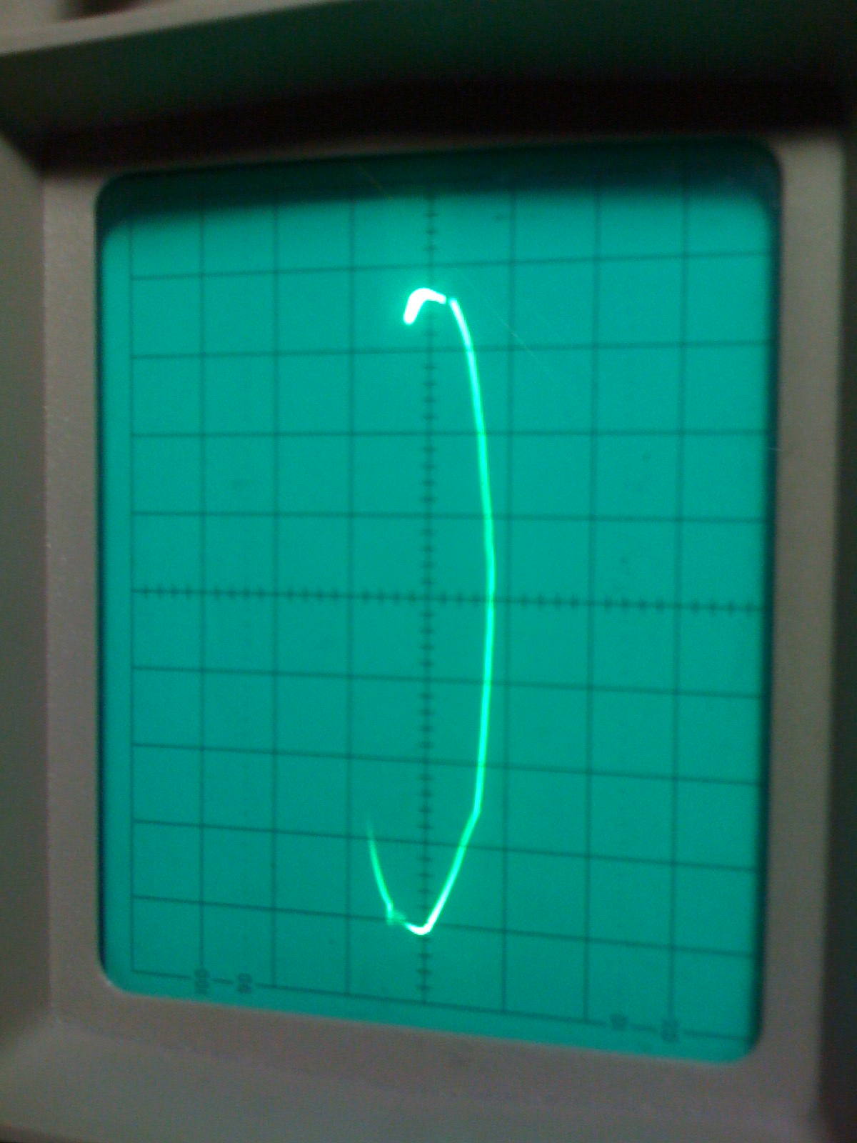

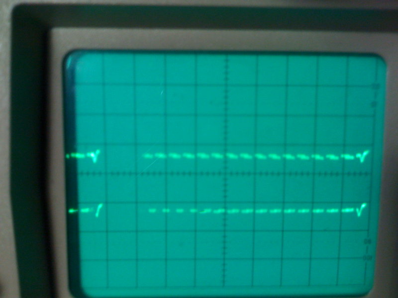

Hallo Auf den Bildern ist ein geliehenes 204-2 zu sehen und ein 604 was ich mir aus der Bucht geangelt hab. Beide jeweils am Componententester mit 1µF als Beispiel. Das 1MHz rechtecksignal sowohl vom geliehenen 204-2 als auch vom geangelten 604 wird auf dem 604 sehr unscharf dargestellt (steigende Flanken ca 2 Striche der Einteilung breit Fallende ca 3) und ist etwa alle 18mS unterbrochen (9 Einteilungen bei 2ms Zeitbasis) Das 1kHz zeigt auf dem 604 mit flackern überlagerte Pegel auf dem auf dem 204 steht es ganz ruhig. ein paar Kombinationen von Eingangsteiler und Zeitbasis liefern keine anzeige (z.b. 1v/Div und 0.5mS) Nun die alles entscheidende Frage: Kann man damit als Oszilloskop nochwas anfangen? (mal abgesehen von wegwerfen/Ersatzteillager... letzteres währe ein teures Ersatzteillager...) gruß Andi
Du darfst nach den bildern und beschreibung zu urteilen mit 99% Sicherheit davon ausgehen: Dein 604 ist ein Reparaturfall, da es defekt ist.
Mach doch einfach mal ein paar brauchbare Fotos vom HM604 und zwar mit dem Signal vom Kalibrator (entweder 1kHz oder 1MHz).
Hoffen wir, daß es 20ms (=50HZ) sind
mit denen auch der Komponententester betrieben wird,
dann hat das Netzteil ein Problem,
eine Gleichrichterdiode wird hin sein.
Wie man auf dem Bild Nummer 393 schon sieht ist diese 18/20 mS Unterbrechung auch bei nichtangelegtem Signal schon da. Das ist mir zuvor entgangen. Hatte ich falsch gezählt oder sind das 18ms?
Schau dir mal das Horizontale Sweep Signal an, ob du an jenem Unregelmäßigkeiten erkennen kannst. Im idealfall ist es ein Sägezahn.
