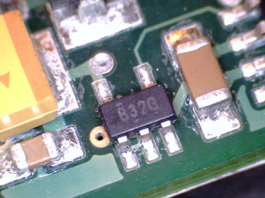

wer kann mir dafür ein Datenblatt geben oder so weiter helfen. kann mit der Beschriftung nix anfangen

das Bauteil, was auf dem Bild ist. Was anderes weiß ich auch nicht. was könnte das denn sein? lg und danke
Es könnte sein: - ein Logikgatter - ein Operationsverstärker - ein Komparator - ein linearer Spannungsregler - ein Schaltregler Abdul K. schrieb: > Gerät, Funktion, Alter, usw. ! Du solltest schon versuchen, die Frage zu beantworten. (Abdul K. meint: aus welchem Gerät ist der Ausschnitt, was soll das Gerät tun und wie alt ist es).
ok, denke wohl an nen OPV. Die eine leitung geht an ein CAN-Bus Transceiver Ist recht neu und ist auch quasi ein CAN Interface
naja aktiviert denke ich nicht. Aber Spannungsänderungen schon eher,denn der ist zwischen dem TX Pin des CAN-Transceivers und nem Pin am Prozessor geschaltet.
Patrick, wenn du es alles besser weißt, warum fragst du? Das Teil hat vier angeschlossene Leitungen, wovon zwei dick sind. An beiden dicken Leitungen hängen Kondis. Ein dritter Pin geht irgendwo hin, sicherlich Prozessor. Der Vierte ist nicht erkennbar. Ein Multimeter besitzt du offensichtlich auch nicht. Also entweder das Teil ist ein Leistungsschalter oder eine Stromüberwachung.
Der mittlere und Linke Pin unten sind noch verbunden! Sach doch mal genau, was das für ein Gerät ist. mit genauer Typenbezeichnung und so, dann können wir dir sicher genauere Auskünfte geben!
Habe nun mal extensiv gesucht und bin auf den 74LVC1G32 gestoßen. Kann ich also meinen Vorredner bestätigen. Wird vermutlich als einfache Treiberstufe verwendet. Mit mehr Infos wäre es wirklich einfacher die Hausaufgaben anderer zu machen. grmpf
Hallo Abdul Entschuldige bitte, das sollte keinesfalls besserwisserisch klingen. War nur eherne Vermutung. Das Gerät hat keine Typenbezeichning. Es ist für eine umsetzung bzw. als CAN Transceiver verwendbar. Die eine leitung geht an ein CAN-Bus Transceiver und die andere an einen Ausgangsbin des Controllers. Ichwill so etwas ähnlihes aufbauen, frage michnucr warum dies ding dazwischen ust und wofür es ist AkkiSan schrieb: > Vielleicht ein 74LX1G32? > > Was ist das denn fürn CAN phy? was meinst du? verstehe die Frage nicht Wie sied ihr darauf gekommen? mit der Kommerlichen Bezeichnung auf dem bauteil ist doch so nicht vielan zu fange. jedenfalls für mich. lg Und vieln Dank
Anhand der der Position in der Schaltung (zwischen µC und CAN-Controller) beibt nicht viel übrig. Genauso, wie ein bauteil am Versorgungsspannungseingang mit jeweils einem Kondensator an 2 Pins gegen masse sehr stark für einen Spannungsregler spricht!
