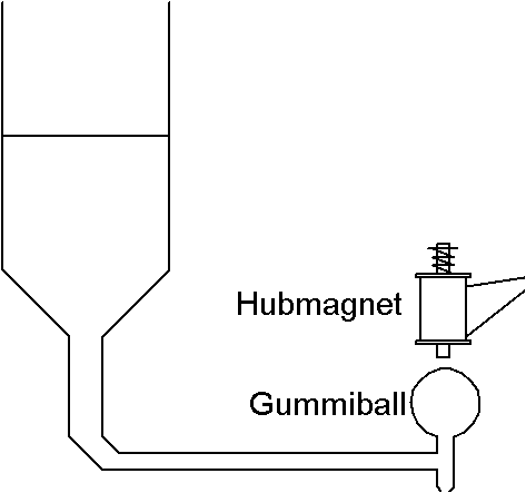

wenns unbedingt ein Ventil sein muss: http://www.walther-2000.de/index.php/de/component/content/article/2 Die Dinger sind verdammt schnell. Sonst wie im Anhang
http://www.kuhnke.de/index.php?id=1441&L=0&status=artikel&identnr=82320&gid= Anzugszeit 11msec es müssten halt 2 solche Dinger auf den (gefüllten) Gummiball hämmern.

Hallo zusammen, vielen Dank für Eure Ideen, da sind wirklich tolle Ansätze dabei! Ich habe jetzt in einem Modellbaushop ein Magnetventil gefunden und bestellt, welches laut Datenblatt 8-10ms zum schalten braucht, bis zu 2500 mal pro Minute schalten kann. Bedenken hab ich noch mit dem kleinen Durchlass von 0,7mm. Aber ich werde es testen. Ggf muss ich den Druck noch irgendwie erhöhen. Wenn es nicht funktioniert arbeite ich eure Ideen weiter ab :-) Das Programm fürn Mikrokontroller läuft schon, jetzt muss ich das Ventil (12V, 110mA wenn geschalten) nur noch geschaltet kriegen mit dem Mikrocontroller. Hab noch nen uralten AC187 Transistor in meiner Grabbelkiste gefunden, laut Datenblatt bis 200mA, ich hoffe er hält das aus. Weiss nicht wie hoch der Einschaltstrom beim Ventil sein wird. Wenn er abraucht muss ich schauen dass ich nen passenden her krieg... Wenns dann irgendwann klappt zeig ich auch mal ein Ergebnis-Foto ;-)
Nur für die Akten: Kanülen gibts auch mit gerader Spitze, sozusagen stumpf. Und die dünnsten sind die für Diabetiker.
So, es funktioniert! Musste das Ventil zwar noch mit Heisskleber umschliessen, weil es irgendwo Luft rein gezogen hat, aber jetzt gehts. 100ms öffnen 9ms warten 100ms öffnen Parallel dazu eine Lichtschranke, welche zeitverzögert den Blitz auslöst. Wie versprochen, hier mal ein paar Bilder: http://www.t-braeuning.de/showjpgimg.php?src=/gallery/images/Rem_IMG_0315_1000px.jpg http://www.t-braeuning.de/showjpgimg.php?src=/gallery/images/Rem_IMG_0408_1000px.jpg http://www.t-braeuning.de/showjpgimg.php?src=/gallery/images/IMG_9441_kl.jpg
