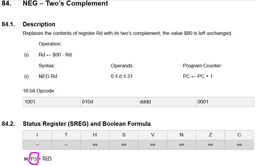

Hab da jedoch noch eine Frage : " Was soll P3 bedeuten " ?

von Bernd S. (Firma: Anscheinend Corner-Cases ;-)) (bernd_stein)
Stefan U. schrieb:
> Die 8bit AVR Mikrocontroller, um die es in dem von mir zittierten
> Datenblatt geht und auf das ich Bezug nahm, können durchaus subtrahieren
> (SUB Befehl). Und P3 kommt in dem gesamten Dokument nirgends vor.
Wenn du nicht über 7000 Beträge bisher geschrieben hättest und ich nicht
der Meinung wäre, daß du etwas von der Materie verstehst, hätte ich
nicht geantwortet.
Nun, da ein Bild ja bekanntlich mehr sagt als tausend Worte, habe ich
dies mal angefügt.
Die ALU ( Arithmetic and Logic Unit ) bzw. das Rechenwerk kann ja noch
nicht einmal im eigentlichen Sinne addieren, aber logische Verknüpfungen
druchführen schon. Darauf baut ja die Addition auf.
Siehe : Beitrag "Re: Buch AVR von Günter Schmitt durcharbeiten"
oder die Seiten 13 bis 15 in dem zur Diskussion stehendem Buch.
Bernd_Stein

Auf S. 129 unter 84.2. Status Register (SREG) and Boolean Formula
in http://www.atmel.com/images/Atmel-0856-AVR-Instruction-Set-Manual.pdf
steht tatsächlich
  H  Ρ3 + /Rd3
  Set if there was a borrow from bit 3; cleared otherwise.
Ich denke das ist ein Tippfehler und soll R3 + /Rd3 heißen.
/Rd3 steht für Rd3 mit Oberstrich.
von Stefan F. (Gast)
Interessant, ich hatte eben in meine lokale Kopie des Manuals geschaut,
und da steht in Kapitel 84.2 "H: R3 + /RD3"

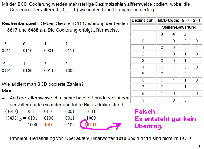

Der Link hat einen unwichtigen Fehler, aber danke, daran konnte ich
sehen wie so etwas bei mehr als 4-Bit gehandhabt wird. Folgendes
Beispiel zeigt auch schön wie das H-Flag bei der Addition von BCD-Zahlen

Das Thema Halfcarry-Flag soll nun sein Ende finden.
Ich merke mir hierzu :
Das Halfcarry-Flag wird zum einen gesetzt, wenn die Addition der
Low-Nibble Summanden ( Bit3..0 ) einen Übertrag in das High-Nibble
erzeugt, also der Wert 15 der Summe überschritten wird.
Zum anderen, wenn der Low-Nibble-Wert des Subtrahenden größer ist,
als der Low-Nibble-Wert des Minuenden. Es also zu einem Borgen kommt.
Um diese knapp gehaltenen Terme im AVR-Instrution Set Manual zum
H-Flag zu verstehen, habe ich mal alle Befehle herausgesucht, die das
H-Flag beeinflussen. Damit dann alle vier Möglichkeiten mit den beiden
Bits Rd3 und Rr3 bzw. K3 vorgenommen und nun erklären sich auch solche
Sachen bei der Addition wie :
H =  Rd3&Rr3  +  Rr3&/R3  +  /R3&Rd3
oder bei der Subtraktion :
H = /Rd3&Rr3  +  Rr3&R3   +  R3&/Rd3
oder dem NEG-Befehl :
H = /Rd3      +  R3
      |      |      |      |SBCI  |      |
      |ADC   |SBC   |CPC   |SUBI  |$00-Rd|
      |ADD   |SUB   |CP    |CPI   |NEG   |
   Rd3| 1010 | 1010 | 1010 | 1010 | 1010 |
K3;Rr3| 1100 | 1100 | 1100 | 1100 | 1100 |
    R3| 0110 | 0110 | 0110 | 0110 | 0110 |
     H| 1000 | 0100 | 0100 | 0100 | 0111 |
Wenn man die Spalten nimmt, wo der Lattenzaun drunter ist und die Zeilen
hierzu Senkrecht betrachtet, findet man die obigen Terme wieder,
an denen man sieht wann das H-Flag gesetzt wird.

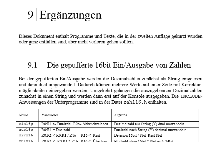

von Karl B. (gustav)
Bernd S. schrieb:
> Die CD habe ich leider nicht, denke es ist auch besser die Programme
> abzutippen, um die Syntax zu erlernen ;-)
auf der CD ist noch eine Ergänzung.
ciao
gustav

Karl B. schrieb:
> Hi,
Hm -? Ich habe die 4. Auflage.
Verstehe jedoch leider immer noch nicht den Zusammenhang, den du mir
klarmachen willst.

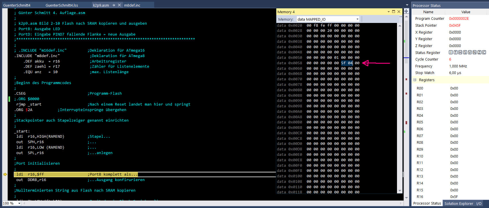

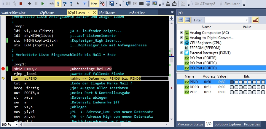

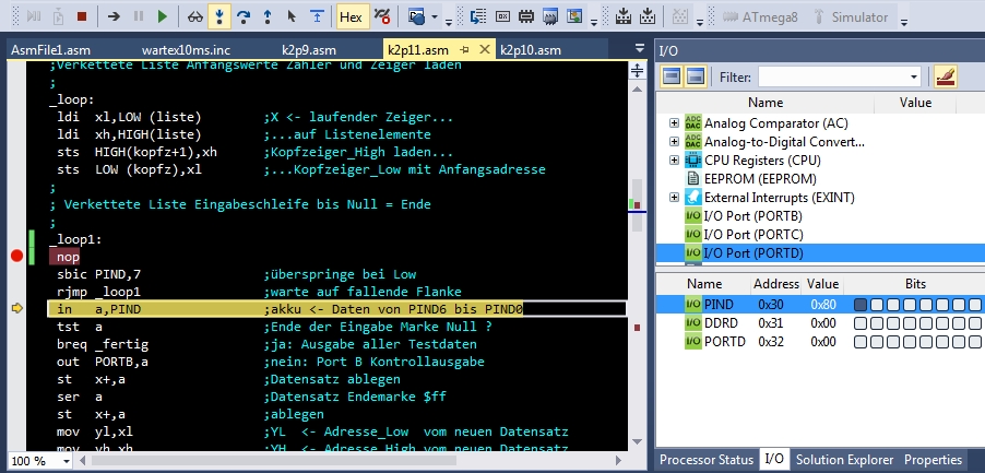

Habe das Programm " Verkettete Liste " von Seite 118 ( k2p11.asm ) mal
durch den Atmel Studio Simulator laufen lassen. Habe bei *sbic PIND,7*
einen Breakpoint gesetzt und dann erst bemerkt, das ich den PIND noch
gar nicht simuliert habe ( PIND7 gesetzt ). Wenn ich dies dann
nachträglich mache, wird der Nachfolgende Befehl ( rjmp _loop1 )
dennoch übersprungen.
Klar könnte ich den Breakpoint einen Befehl eher setzen ( *sts  LOW
(kopfz),xl* ), aber wenn ich das mache, wird dieser für mich auch
richtigerweise erst beim anklicken von Step Into ausgeführt und nicht
wie bei *sbic PIND,7* der schon ausgeführt wird, bevor ich Step Into
anklicke.
Gibt es hierfür eine Erklärung ?
Bernd_Stein

von spess53 (Gast)
Hi
>anklicke.
Muss man diese Aussage jetzt verstehen?
Setze doch einfach mal ein nop ein:
_loop1:  nop
         sbic PIND,1
         rjmp _loop1
und setze den Breakpoint auf "_loop1:  nop".
Dann PIND7 setzen oder löschen und sehen, was passiert.
MfG Spess
das macht der Simulator.
Bei mir wird eine Reihe von rcalls nur der Reihe nach abgearbeitet, wenn
zwischen jedem rcall noch ein nop eingefügt wurde.
also statt
rcall portinit
rcall timerinit
rcall lcdinit
rcall portinit
nop
rcall timerinit
nop
rcall lcdinit
usw. usf.
Dann kann der Simulator keine Interruptereignisse wie INTO
Flankentriggerung darstellen afaik. Jedenfalls wüsste ich nicht, wie das
gehen sollte. Die Zeitschleifen bringen den Simulator regelmäßig zum
Absturz. Stack overflow.
Im Simulator schaue ich mir die Käsekästchen an. Die Registerbits etc.
etc.
Da wird das sehr anschaulich.
ciao
gustav
spess53 schrieb:
> Hi
>>anklicke.

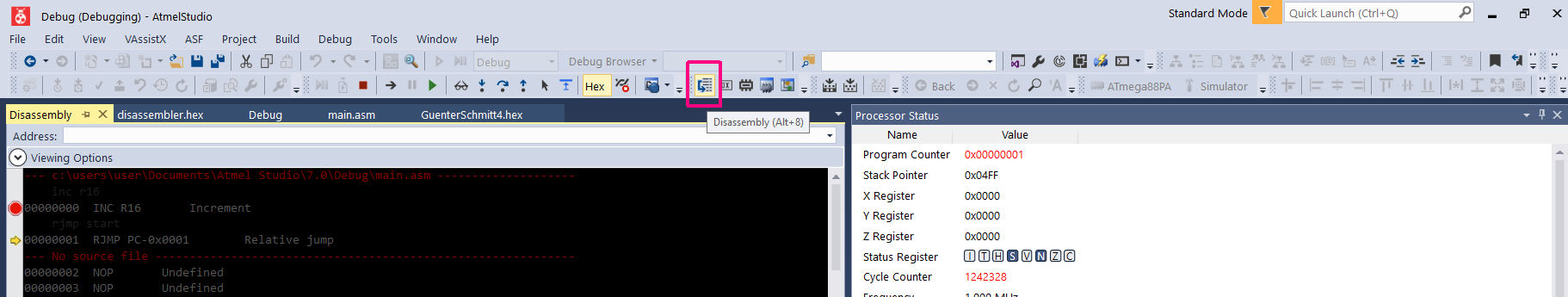

Der Gelbe Pfeil sagt :"This is the next Statement that will be
executed...".
Den Rest bin ich zu faul zu tippen und kann ihn auch ohne zu googeln gar
nicht richtig übersetzen. Auf jeden Fall sagt mir dieser Satz, das der
Befehl erst ausgeführt wird, wenn ich z.B. den Einzelschritt ( Step Into
) ausführe.
> _loop1:  nop
>          sbic PIND,1
>          rjmp _loop1
Blöderweise das gleiche.
Also, ich starte mit dem grünen Play-Pfeil ( Start Debugging ), lande
dann beim nop-Befehl ( Breakpoint ). Nun setze ich PIND7, klicke Step
Into, lande beim Skip-Befehl, klicke Step Into und lande
fälschlicherweise beim in-Befehl.
Frage mich natürlich warum ?
Nutze das ATMEL-Studio 7 Version 7.0.1645
Ach, habe dummerweise im Programm beim herumexperimentieren in Zeile 55
( mov xh,xh ) geschrieben, muss richtigerweise *mov yh,xh* heißen.
Bernd_Stein

Dieter F. schrieb:
> So wie ich es kenne braucht der Simulator 1 Befehl, bis eine Änderung
> (z. B. an einem Port) wirksam wird (Farbumschlag des "Bits" von rot nach
> blau).
Heißt dies, das ich 2x NOP einfügen muss, denn nach einem NOP lande ich
ja bereits beim skip-Befehl, der dann leider falsch ausgeführt wird.

von Spess535hi (Gast)
Hi
Ich habe das bei mir getestet. Bei mir reagiert der Simulator egal, ob
mit oder ohne dem nop richtig auf den Inhalt von PIND7 .
Mfg Spess

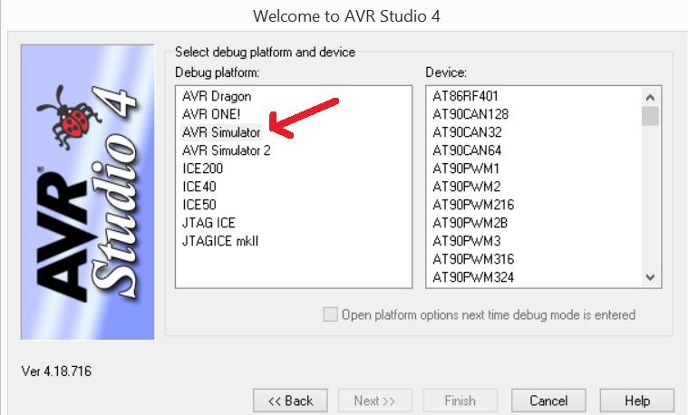

> Mfg Spess
Yep,
habe vielleicht den falschen Haken gesetzt bei der Auswahl des
Simulators.
ciao
gustav
Karl B. schrieb:
>> Mfg Spess
> Yep,
> Simulators.
> ciao
> gustav

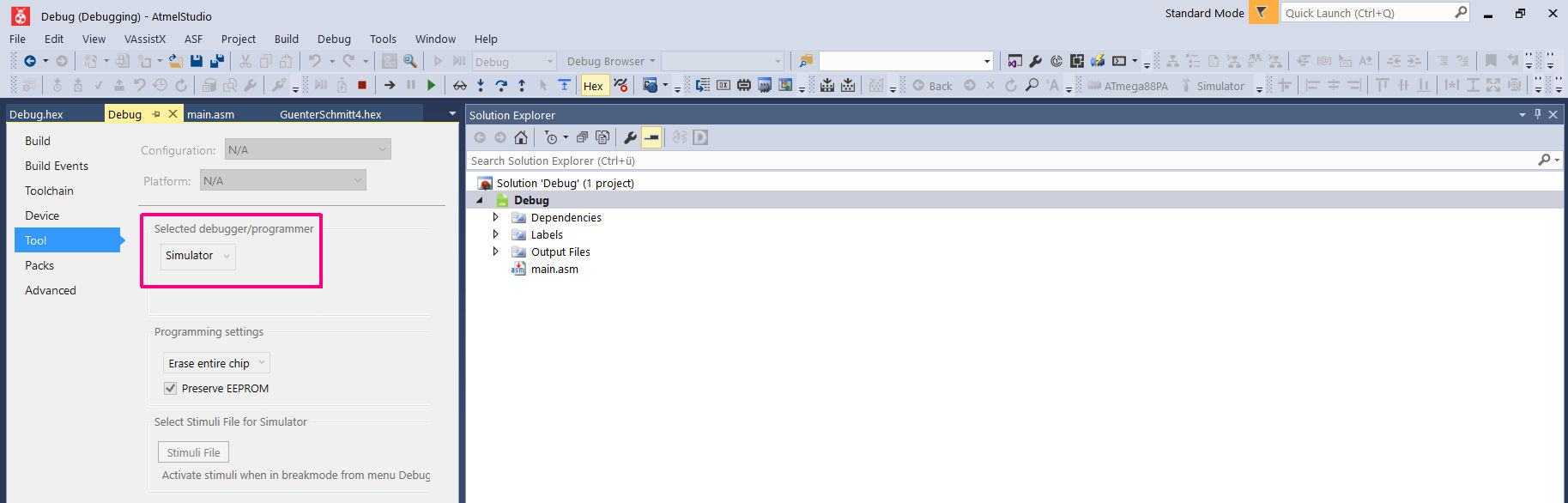

Pardon,
ich denke er hat mich gemeint. Spess scheint sich wohl einen Spaß mit
mir zu machen, denn ich vermute ( Im Zusammenhang mit deinem Post ), das

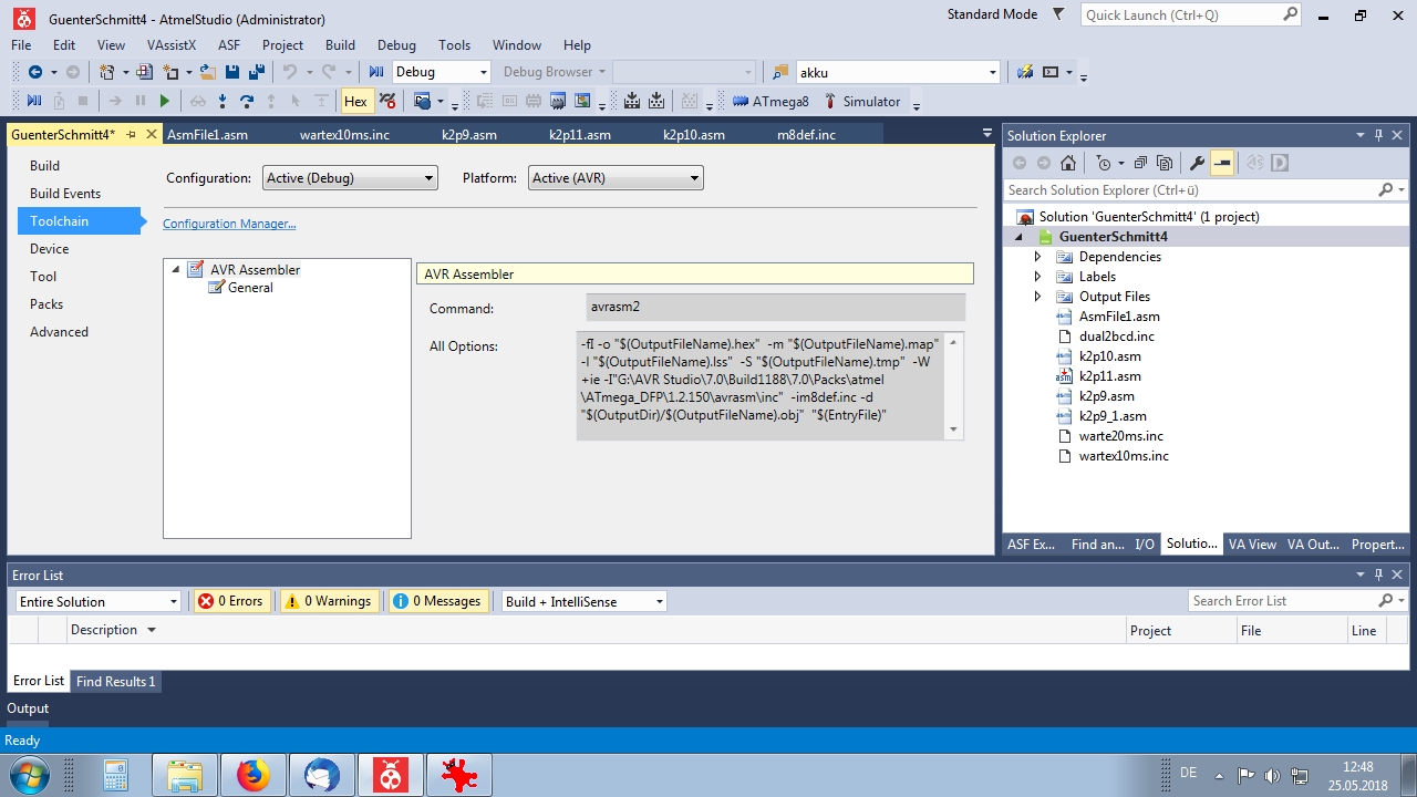

das Problem wohl daran liegt, das ich nicht die für
Assemblerprogrammierung " beliebte " Version 4.xx des AVR-Studios nutze
und ihr mir bewust oder unbewust, dieses klar machen wollt.
Ich habe wohl den AVR-Simulator 2 eingestellt. Weiß jedoch nicht, wie
ich dies jetzt ändern kann. Erinnere mich leider auch nicht, ob ich bei
der Projekterstellung dies expliziet gewählt hatte.
OK, danach sieht es jetzt nicht mehr aus. Habe die Version 4.19 Build
370 des AVR-Studio's benutzt. Ich hatte das Glück nie mit einem NOP
auszukommen ;-)

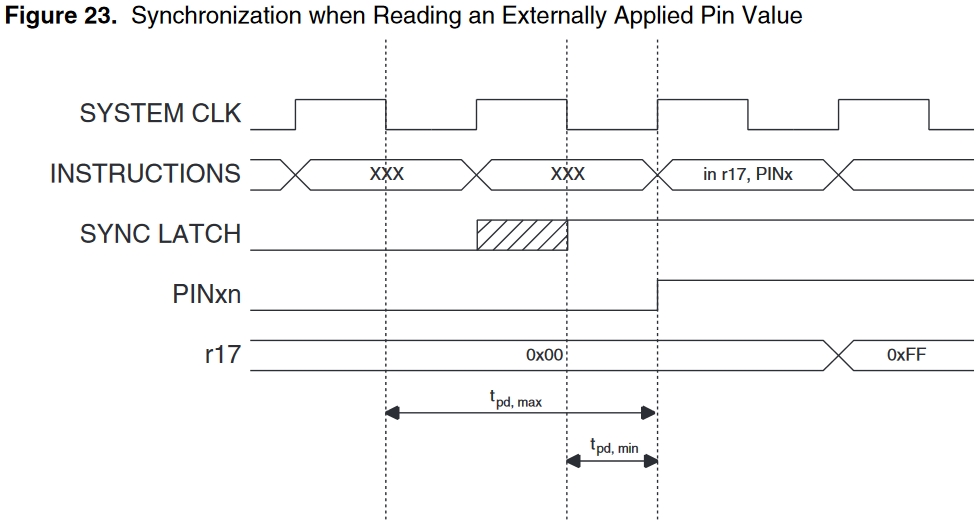

Deshalb hatte ich weiter geforscht und auch in Trampert's Buch Seite 307
Kapitel 14.5 Die I/O-Module des Simulators diesen Satz gefunden :
" Die PORTS werden in der gleiche Weise sumuliert, wie sie sich im
realen Controller verhalten würden. Auch die Verzögerung um 1,5
Taktimpulse wie in der Standeard Port Logik wird nachgebildet. "
Hier kann man in deutsch etwas darüber erfahren :
http://www.ruhr-uni-bochum.de/nds/lehre/vorlesungen/eingebetteteprozessoren/ss05/io-Komponenten.pdf
Mir ist allerdings noch nicht klar, wie ich den SBIC-Befehl in dem
Diagramm einordnen soll.
Warum beginnt tpd,max ( propagation delays ~ Auswirkungsverzögerung )
mit der fallenden Flanke und nicht mit der steigenden, die dass SYNC
LATCH durchlässig macht ( schraffierter Bereich ) ?
Bernd_Stein
Ich erkläre mir das so :
" Es kann ja passieren, das das Signal gerade dann zur Verfügung steht,
wenn der Systemtakt kurz zuvor seine fallende Flanke hatte. Zu diesem
Zeitpunkt befindet sich SYNC LATCH im Speicherzustand und der aktuell
anstehende Signalpegel wird nicht an das PINx-FlipFlop durchgereicht,
sondern der vorher gespeicherte Signalpegel. Erst ab der schraffierten
Fläche wird der Signalpegel erfasst und bei der fallenden
Systemtaktflanke im SYNC LATCH gespeichert. Mit der steigenden
Systemtaktflanke ( Takt für den IN-Befehl ) wird dieser Zustand auch im
PINx-FF gespeichert. Nun wird mit der fallenden Systemtaktflanke ( ALU
Operation ausführen ) der IN-Befehl abgearbeitet und steht mit dem
nächsten Systemtakt im r17-Register zur Verfügung. "
Deshalb also die maximale Verzögerung von 1,5 Systemtakten.
Bernd_Stein

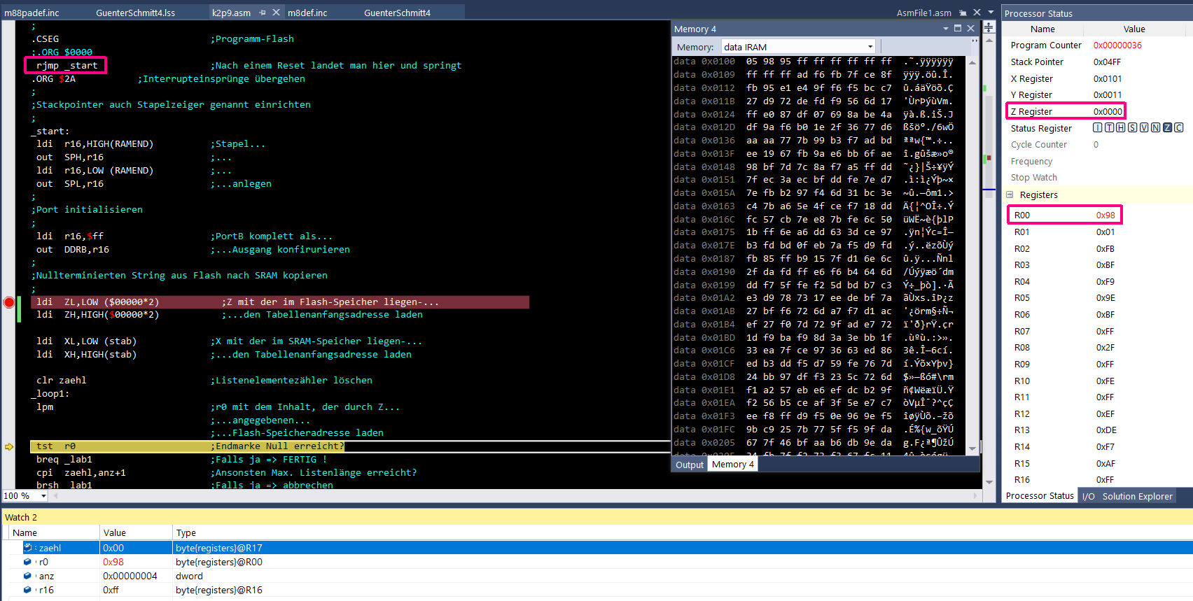

Wie in der Überschrift zu lesen, geht es um die Adressierung der
Variablen im SRAM ( Kapitel 2.5.2 ). Dort wird auch die *indirekte
Adressierung* mit Post-Increment vorgestellt. Im folgenden
Programmausschnitt ( k2p9.asm ) wird davon allerdings kein Gebrauch
gemacht, obwohl dies den ADIW-Befehl vermeiden würde und somit ein Word
und zwei oder drei Takte eingespart werden könnten.
Obwohl mir die Buchreihe von Manfred Schwabel-Schmidt zu undurchsichtig
ist, stimme ich seiner Aussage zu der Assemblerprogrammierung voll zu.
In etwa meint er, es geht in der Asssemblerprogrammierung darum ein
bestmögliches Maschinenprgramm, zu dem jeweiligen Gerät zu erstellen,
denn dies ist halt der Vorteil der Assemblerprogrammierung und dazu ist
jedes unkonventionelle Vorgehen erlaubt und erwünscht.
Es sind halt die einzigsten Vorteile der ASM-Programmierung, dass man
hiermit die schnellsten und speichersparensten Programme schreiben kann
und dies sollte im Vordergrund der ASM-Programmierung auch gelehrt
werden, sonst macht es keinen Sinn in ASM zu programmieren.
Zwei oder drei Takte deshalb, weil das Instruction Set Summmary zum

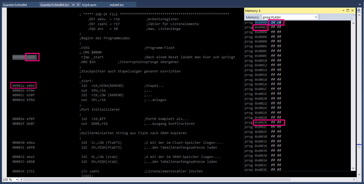

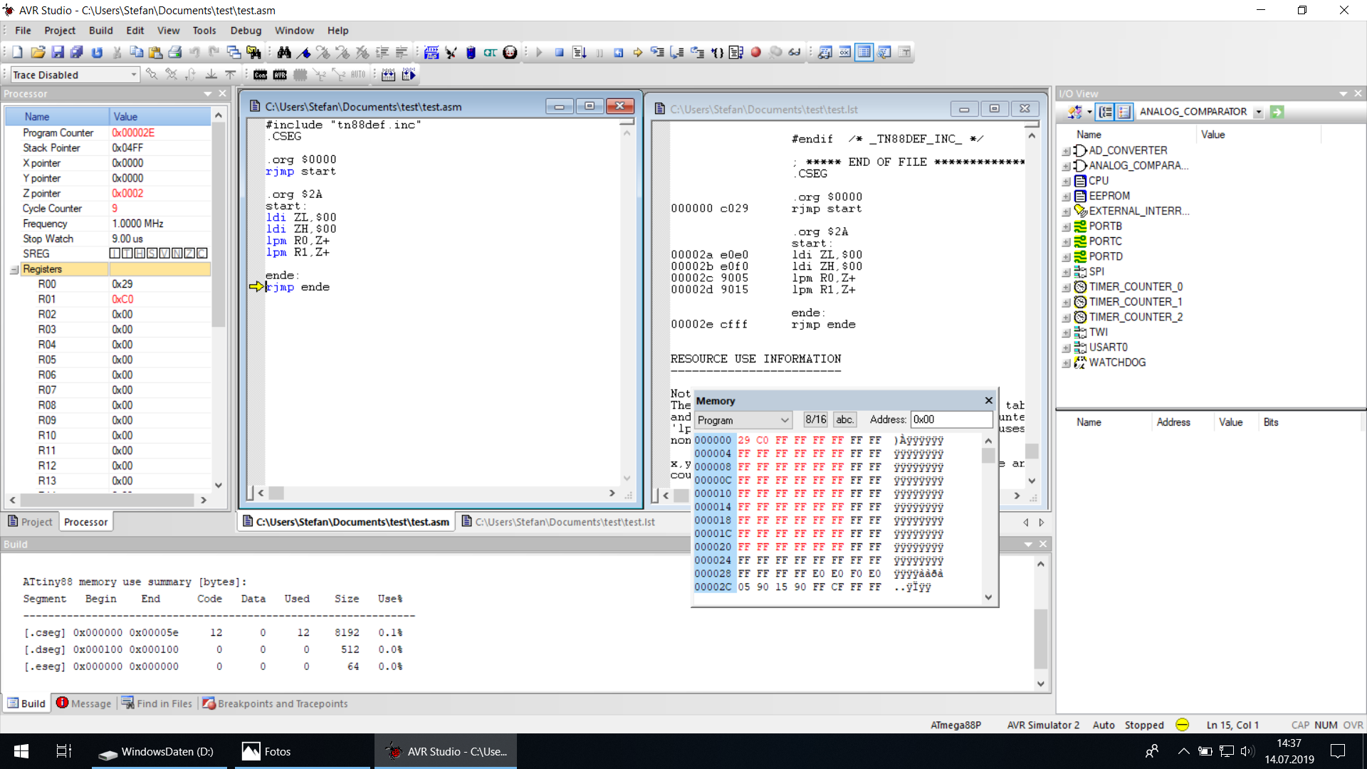

Echt ärgerlich das der Simulator so schlecht programmiert wurde.
Günter Schmitt, Wolfgang Trampert lassen sich darüber ( Little oder Big
Endian ) gar nicht aus und Manfred Schwabel-Schmidt schreibt das alle
AVR-µC  Little Endian orientiert sind.
Der Simulator macht es im Memoryfenster : pro FLASH, fast richtig und in
der .lss-Datei auch nur fast richtig.
Damit meine ich im Memoryfenster dürfen die Adressen nicht Byteweise
angezeigt werden, auch wenn man darauf Byteweise zugreifen kann, denn
der FLASH-Speicher ist Wordweise organisiert und an der Adresse $0000,
ist nunmal $29C0 abgelegt und in Adresse $0001 und folgenden halt $FFFF.
Außerdem werden die Befehle ab $002A gar nicht mehr dargestellt.
Die .lss-Datei zeigt zwar richtig in jeder Adresse Wordweise an, dreht
aber die Bytes nicht für little endian.
Bernd_Stein
Im SRAM bzw. in den Spezial Funktions Registern ( SFR ) auch
I/O-Register genannt, kann man dann doch anhand der
Stackpointer-Initialisierung sehen, das AVR8-µC Little Endian verwenden
( siehe Screenshot AVR8_ist... )
Das gehört noch zum oberen Posting lies sich aber wegen einem Fehler
nicht mehr unter bearbeiten mit einfügen.
Bernd_Stein
Bernd S. schrieb:
> kann man dann doch anhand der Stackpointer-Initialisierung sehen
Little-Endian ist ja nicht falsch, aber was hat das mit der Stackpointer
Initialisierung zu tun, woran glaubst du, es dort erkennen zu können?
Weil beim ATmega8 der 16-Bit Stackpointer an den Adressen $3D ( SPL )
$3E ( SPH ) liegt, RAMEMD $045F beinhaltet und ...
Danke der Nachfrage.
Ist natürlich quatsch, weil LOW(RAMEND) explizit in SPL und und
High(RAMEND) in SPH geschrieben wird.
Baue jetzt mal eine kleine Breadboard-Schaltung mit dem ATmega88PA auf,
um zu überprüfen, ob nun LE oder BE bei den AVR8-µC herrscht.
Bernd_Stein
von c-hater (Gast)
Was den MCU-Core betrifft, ist er das nicht. Das passt schon. Die
Peripherie hingegen ist irgendwas zwischen "geht so" und "vollkommen
untauglich" emuliert. Soweit überhaupt unterstützt...
Mein Gott. Der AVR8 ist ein 8Bit-µc. Dementsprechend gibt es für ihn das
Problem der "endianess" eigentlich überhaupt nicht. Es kommt maximal an
zwei Punkten überhaupt zum Tragen:
1) Bei den Register-Paaren. Also R1:R0 bei den *mul-Instruktionen und
alles
   ab R24 aufwärts. Das ist im Register-Adressbereich eindeutig
   little-endian.
2) Im Registerfile, also dem Mapping der Register in den SRAM-Bereich.
   Ebenfalls eindeutig little-endian.
Das war's.
Genau deswegen wählt man einfach die Ansicht "Programm memory". Da kann
man dann noch wählen, ob man es byteweise oder wordweise sehen möchte.
Mein Gott, wenn du nach fast ZEHN *JAHREN* im Thema immer noch
derartige Probleme hast, such' die besser ein anderes Hobby, das hier
ist dann ganz offensichtlich nix, wofür du intellektuell hinreichend
ausgestattet bist...

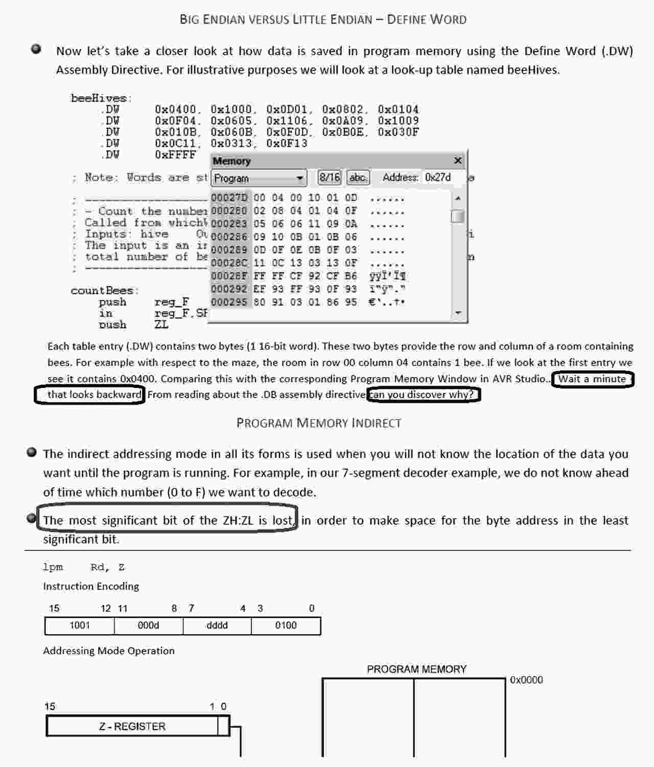

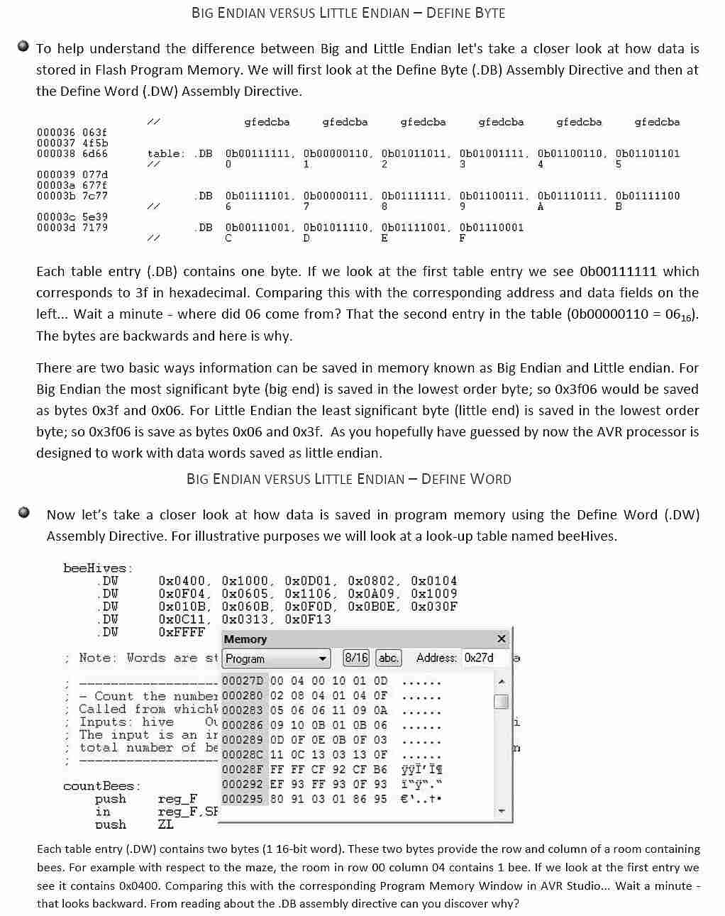

finde den Link nicht.
Aber glaube, da gab es 'mal eine App Note für.
"Sorry Titel nicht mehr lieferbar."
Hab noch Screenshot von den hier relevanten Seiten 12 und 13.
"Little Endian" "Wait a minute, that looks backward..."
ciao
gustav

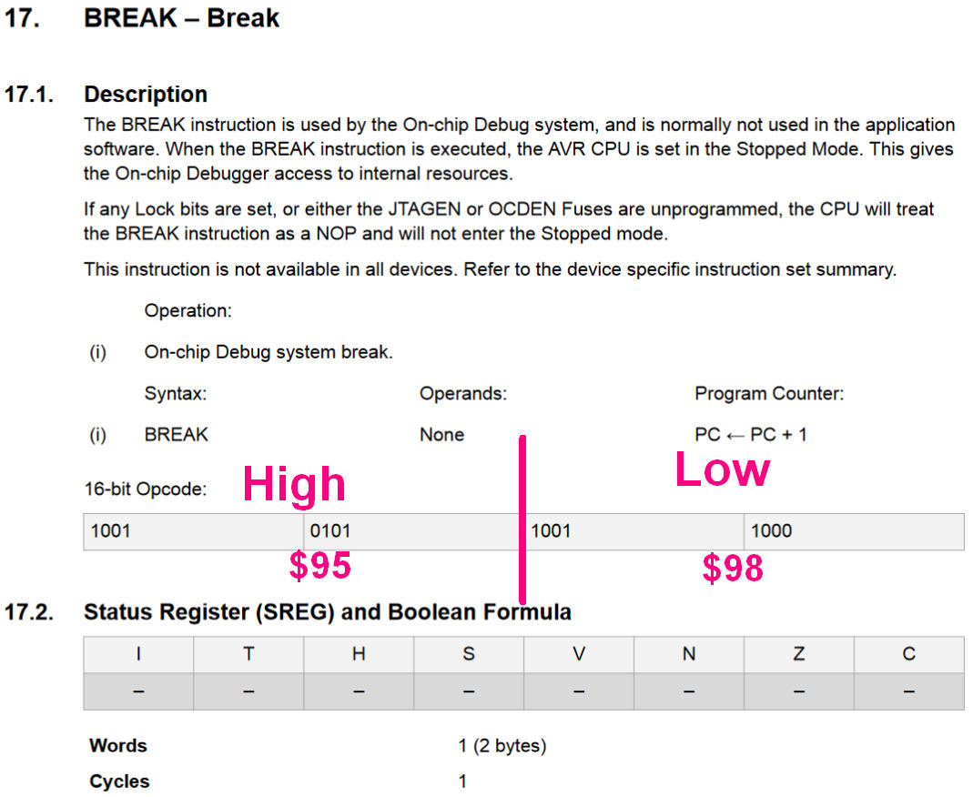

Wieder so etwas für mich unverständliches.
Im Programm ist zu sehen, das ich mir die Inhalte der FLASH-Ardressen ab
$0000 ansehen möchte.
An $0000 steht rjmp _start.
rjmp hat im Opcode dann irgendwas mit $Cx xx.
Warum wird jetzt der Inhalt von Adresse $0000 mit $98 95 angezeigt?
Kennt jemand eine Funktion im AS7 die mir aus einer Hex-Datei den
Assemblercode wiedergibt, damit ich entschlüsseln kann was $9895 als
Assemblercode ergibt?
Bernd_Stein
Schau nochmal genau hin, welchen Adressbereich eine RAM Ansicht gerade
anzeigt.
> anzeigt.
Genau den, den es anzeigen soll. ;-)
Ich verwende den ATmega88PA und dessen internes SRAM beginnt ab
Adresse $0100.
Ab *SRAM-Adresse $0101* werden die Inhalte der *FLASH-Adressen ab $0000*
kopiert.
Ich erkenn also immer noch nicht, worauf du mich mit der Nase stossen
möchtest.
Bernd_Stein

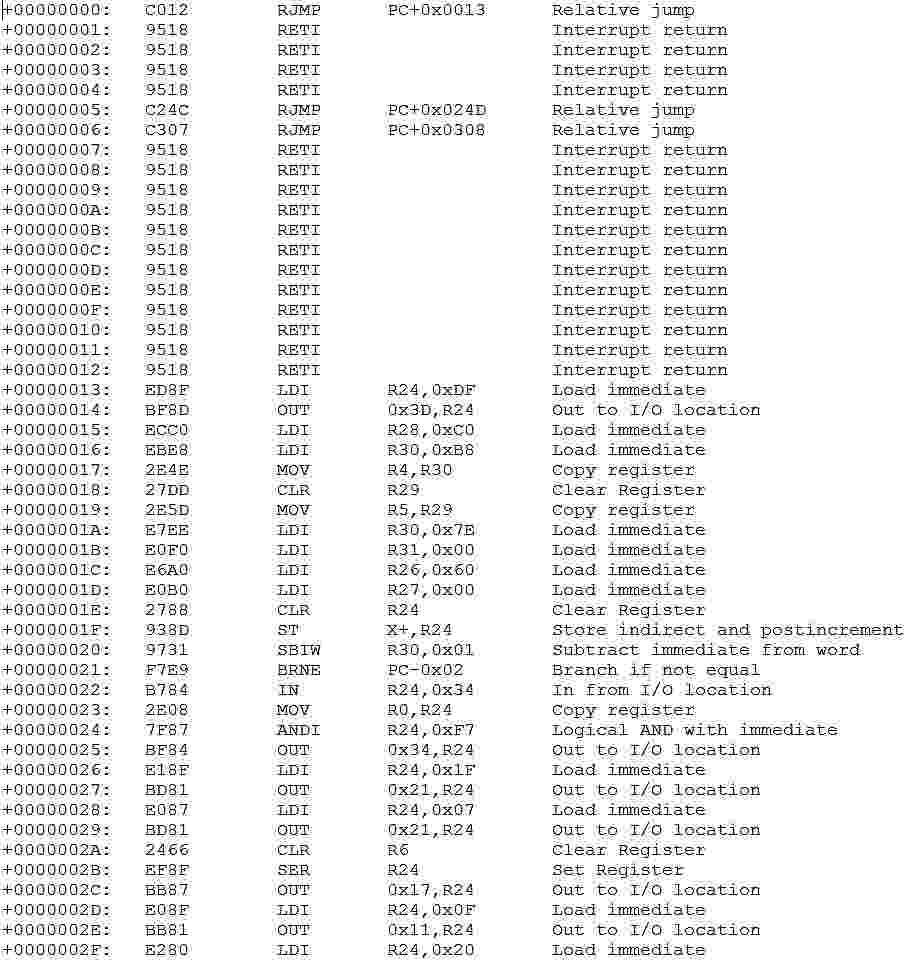

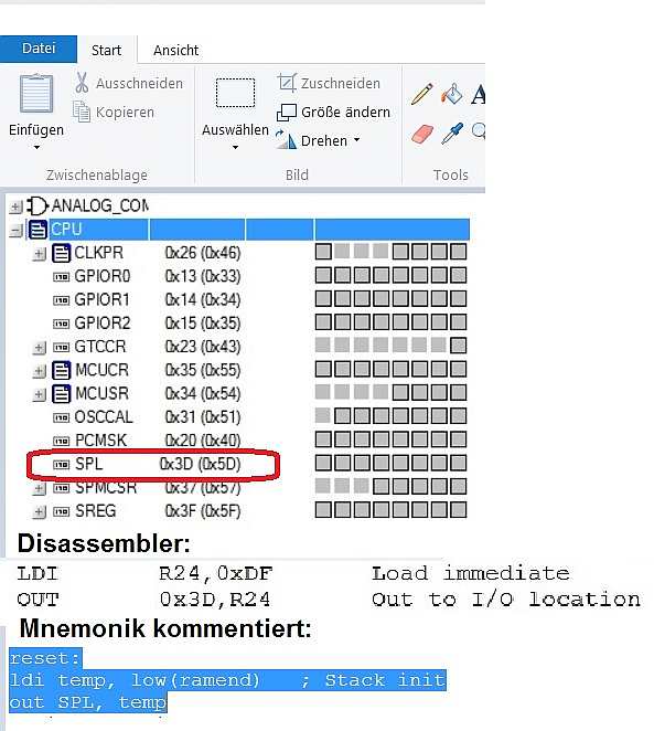

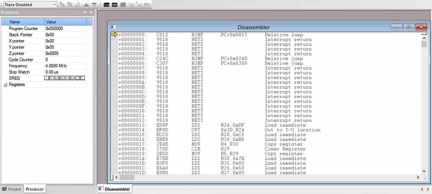

Disassembling geht bei mir so.
1. Mache ein Projekt auf
2. Create Initial File
3. Wähle Target aus Liste
4. Wähle im Menü "open File" und klicke auf das zu disassemblierende
Hex-File.
Dann Speicher unter Name "Disassembler"
Das Debuggen nicht schließen, bevor nicht gespeichert.
Projektdaten wieder löschen. (In *.asm sind dann sowieso nur Null Byte
drin.)
Dann kommen die Befehle mit Beschreibung allerdings ohne erläuternde
Kommentare oder Labels. Siehe angehängtes Bild. Ist schon
zeilenumbruchmäßig in Word bearbeitet worden.
Registernamen in Hex. Ebenso die Konstanten, die sonst gerne so
aussehen:
ldi   temp, (1<<WGM12)+(1<<CS10)
sts   TCCR1B,   temp
Muss man anhand des Debuggers herausfinden oder aus dem Datenblatt.
Ist Studio 4.
In Studio 7 gibt es das bestimmt auch, mal durchklickern...
Wenn nicht, dann mach es wie ich, ich hatte 7-er Version und wieder
downgegradet auf 4. Mir reicht die 4-er Version vollauf.
ciao
gustav
> Hex-File.
> drin.)

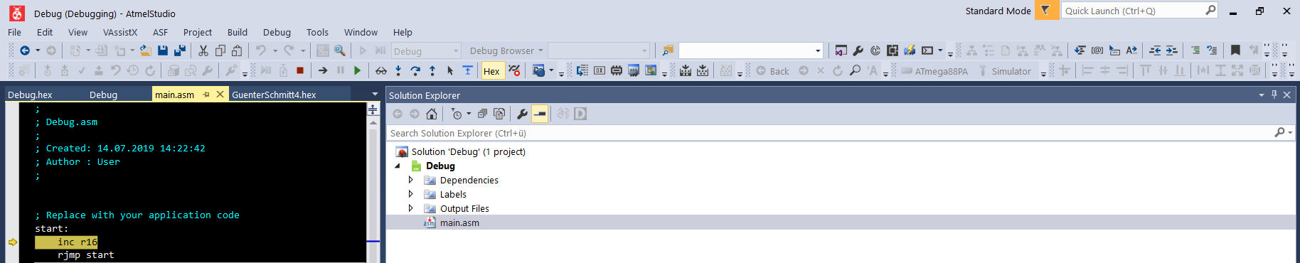

Auch Hi,
habe dir über µC.net eine eMail zu einem anderen Thema zukommen lassen.
Jetzt aber zum Dissamblieren einer Hex-Datei.
Ich denke ich habe alle Schritte mit dem von AS7 erzeugten Code der
automatisch nach Anlegen eines Projekts erstellt wird, gemacht.
Bis auf Projektdaten wieder löschen.
Wie geht das?
Email wäre garnicht nötig gewesen:
Antwort:
Die Bildschirmausdrucke stammen von der Studio 4.18- Version.
Habe nämlich oben noch ein Edit in den Post oben reingemacht.
Karl B. schrieb:
> Ist Studio 4.

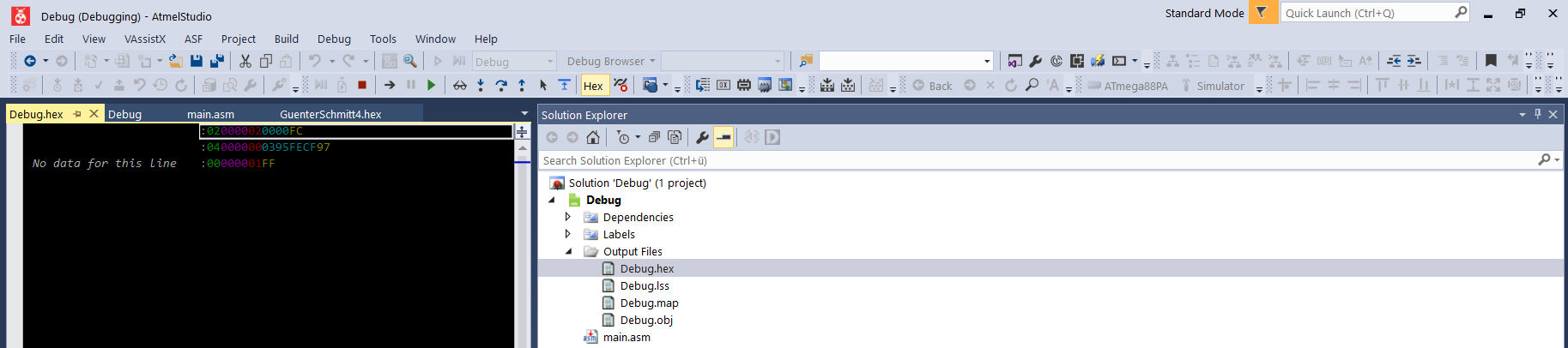

Das geht so, dass normalerweise ja ein Fenster aufgeht für den asm-Code
Editor.
Wenn man stattdessen im Dateimenü (links) auf open File geht, wird der
Disassembler gestartet, sofern das System eine Hex-Datei auf demselben
Laufwerkspfad vorfindet.
Dann geht automatisch der "Disassembler"-Fenster auf.
(Eventuell vorher noch eine Targetabfrage. Bestätigen... ist grau
unterlegt.)
Und oben links der Pfeil zum Debugger.
Jetzt nicht den Fehler machen und Projekt speichern, sondern
im Dateimenü "save as".
Dann wird der Dateiname "Disassembler" ohne Erweiterung automatisch
angelegt. Kann man mit Word oder irgendeinem Texteditor öffnen.
Das war's.
*Hat sich erledigt.*
*Ein unscheinbarer Button ist zu klicken ( siehe ScreenShot Button )*
> kopiert.
Der Versatz der Adressen war mir entgangen. Interessante Sache, ich
probiere das mal aus und melde mich dann wieder.
Also, bei mir klappt es wie erwartet im Simulator, siehe Screenshot.
In R0 wollte ich das erste Byte vom Flash sehen, und in R1 das zweite.
Was auch der Fall ist.
Mir fällt dazu etwas ein, aber damit bewege ich mich auf unsicheres
Terrain:
Bei den echten AVR überschreibt der Debugger einzelne Flash Zellen, um
Haltepunkte zu setzen. Und der erste Haltepunkt ist immer die erste
Programmzeile.
Diese BREAK Anweisung hat den Opcode 0x9598
Siehe dazu auch:
https://electronics.stackexchange.com/questions/114957/avr-atmega-breakpoints-and-break-instruction
Kann das bei Dir die Ursache des Effektes sein?

Jetzt bin ich wieder da und ich muss mich wirklich bei dir bedanken,
denn ohne deine Mühe die du dir gegeben hast, wäre dies sicherlich ein
weiteres ungelöstes Rätsel der AVR8-Asssemblerprogrammierung bei mir
geworden.
Ich habe nämlich wirklich mit der DebugWire-Funktion gearbeitet, weil
ich mir Hardwaremäßig auf 8 LED's und 2 Siebensegmentanzeigen, den
Inhalt der Flashadressen ab $0000, welche ins SRAM ab Adresse $0101
kopiert wurden, darauf habe anzeigen lassen.
Es zeigt jetzt aber auch deutlich, dass auch der Programmspeicher (
FLASH ) little Endian organisiert ist, was noch zu c-haters Aussage zu
ergänzen ist.
> alles
>    little-endian.
> Das war's.
Naja, das hätte ich Dir auch ohne Experiment bestätigen können.

"...9   Ergänzungen
Dieses Dokument enthält Programme und Texte, die in der zweiten Auflage
gekürzt wurden oder ganz entfallen sind, aber nicht verloren gehen
sollten..."

@Karl B.
Damals hatte ich "nur" die ASM & C-Programme zu dem Buch von dir
erhalten.
Die Texte und Programme die wohl noch zur 2ten Auflage zu Kapitel 9
Ergänzungen gehörten, habe ich nicht.

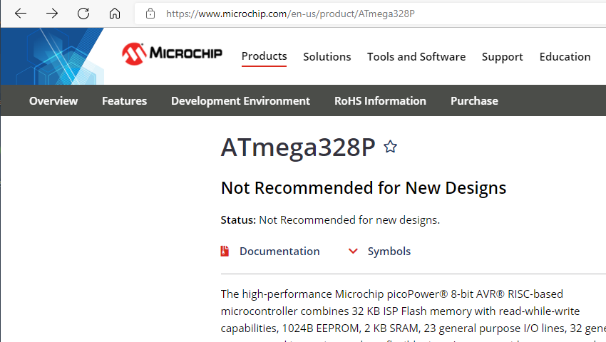

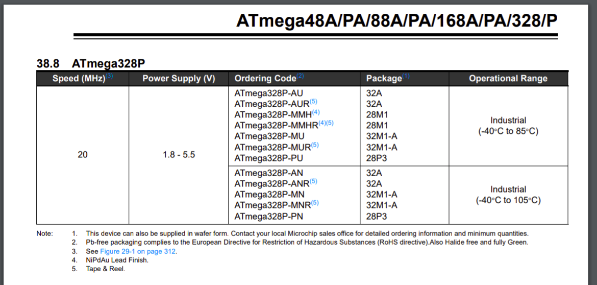

von Georg M. (g_m)
Oliver S. schrieb:
> Es gibt ein paar Steinzeit-AVRs
Georg M. schrieb:
> Oliver S. schrieb:
> Atmega328P abgekündigt
Wow! Das ist eine Überraschung.
Keine Sorge, den werden die Chinesen ggf. nachbauen, wenn sie es nicht
schon längst tun.
von Oliver S. (oliverso)
Stefan ⛄ F. schrieb:
> Georg M. schrieb:
Na ja, schrub ich zwar nicht, aber abgekündigt ist nur der „328P“. Die
anderen 328er gibts noch. Da muß der Chinese noch nicht aktiv werden.
Oliver

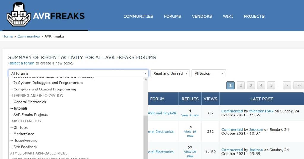

Aber, falls es Dich interessiert:
Eventuell gibt es noch weiterführende Hinweise in einigen
Atmel-Fan-Foren.
https://www.avrfreaks.net/forum
ciao
gustav
Karl B. schrieb:
> Wo schreibt der AVR die Daten physisch hin. Bei den Arrays/Tabellen mit
> der indirekten Adressierung.
> Dinge, die AVRs intern erledigen.
Du schreibst und redest ziemlich wirr. Arrays/Tabellen mit indirekter
Adressierung, intern?
Oliver
> Atmel-Fan-Foren.
Dort kannst Du Deine Frage in Englisch formulieren.
Wo, in welchem Unterforum Du das postest, müsstest Du erst selber
herausfinden. Die Arbeit nehme ich Dir hier nicht ab.
BTW: Bin schon gespannt, wie Deine Fragestellung im Englischen klingt.
ciao
gustav
das schwebte mir vor. Leider Downloadlink verschütt gegangen.
Wo jetzt genau was ins SRAM geschrieben wird, (so lange nicht der Stapel
überläuft,) ist nicht so super einfach erklärt.
Das wird natürlich erst dann von praktischer Bedeutung, wenn durch
Versorgungsspannungsausfall mit Datenverlusten zu rechnen ist.
Welche Adresse wurde zuletzt beschrieben? Eine FAT oder MFT hat AVR
nicht?
Oder?
ciao
gustav

von jo (Gast)
> Georg M. schrieb:
> schon längst tun.
*** BITTE RICHTIG LESEN! ***
Was wirklich da steht ist:
(https://www.microchip.com/en-us/product/ATMega328P)
- ATmega328P / Not Recommended for New Designs
Weiter unten findet sich dann:
(https://www.microchip.com/en-us/product/ATMega328P#buy-from-store)
- Out of Stock / Additional quantities can ship by 24-Oct-2022
Also nix abgekündigt, sondern nur irre lange Lieferzeiten.
Irre lange Lieferzeiten gelten für alle AVR Mikrocontroller.
Wenn ein Chip durch einen anderen ersetz wurde, dann steht das
normalerweise auf der Webseite und im Datenblatt. Bei der Gelegenheit
fiel mir auf, dass das Datenblatt nicht mehr verlinkt ist. Ein Klick auf
"Documentation" scrollt nur nach unten wo die Doku normalerweise wäre,
aber da ist keine mehr.
Bei allen anderen AVR (z.B. ATmega8, ATttiny13A, ATmega128, ATmgega644
und sogar ATmega328 ohne P, sowie ATmgea328PB) konnte ich Doku jedoch
finden und sie sind noch "In Production".
Wenn man die Seite vom ATmega328 (ohne P) aufruft kommt man auf das
Datenblatt vom ATmega328/P, in dem steht kein Vermerk dass er ersetzt
oder nicht mehr empfohlen sei.
