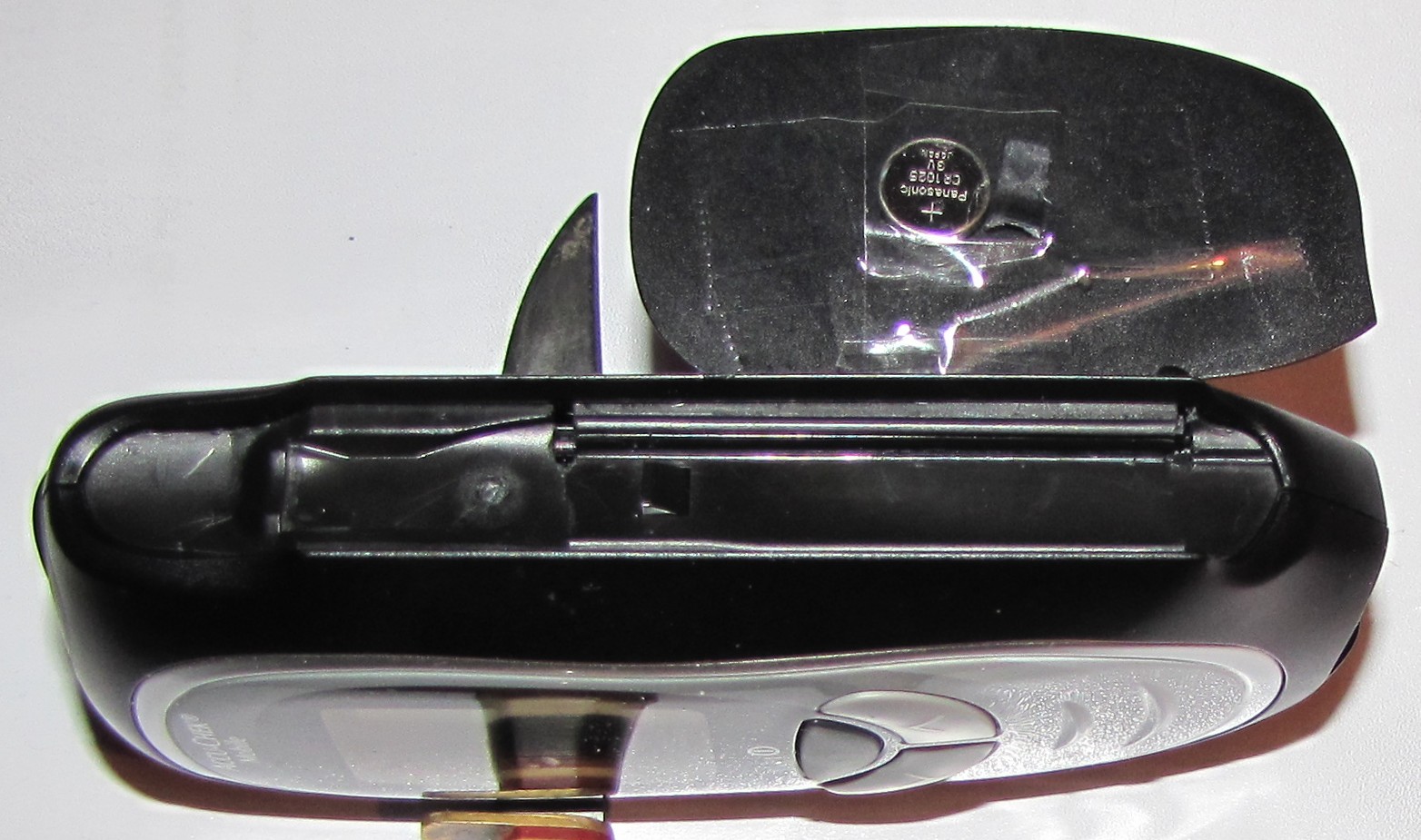

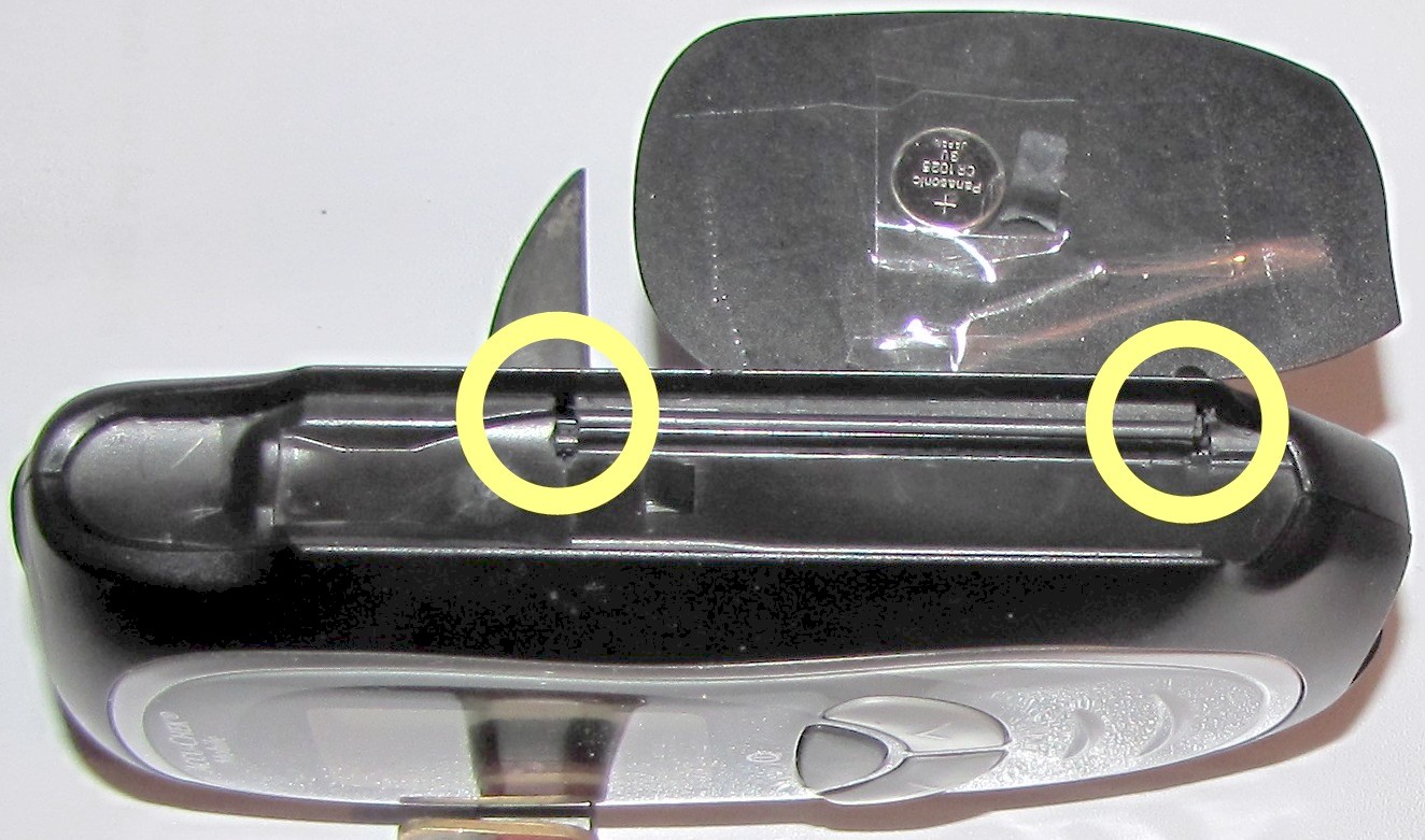

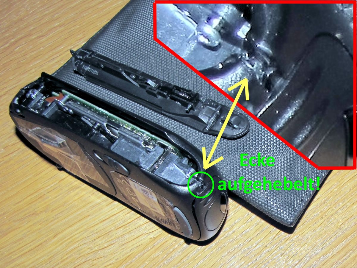

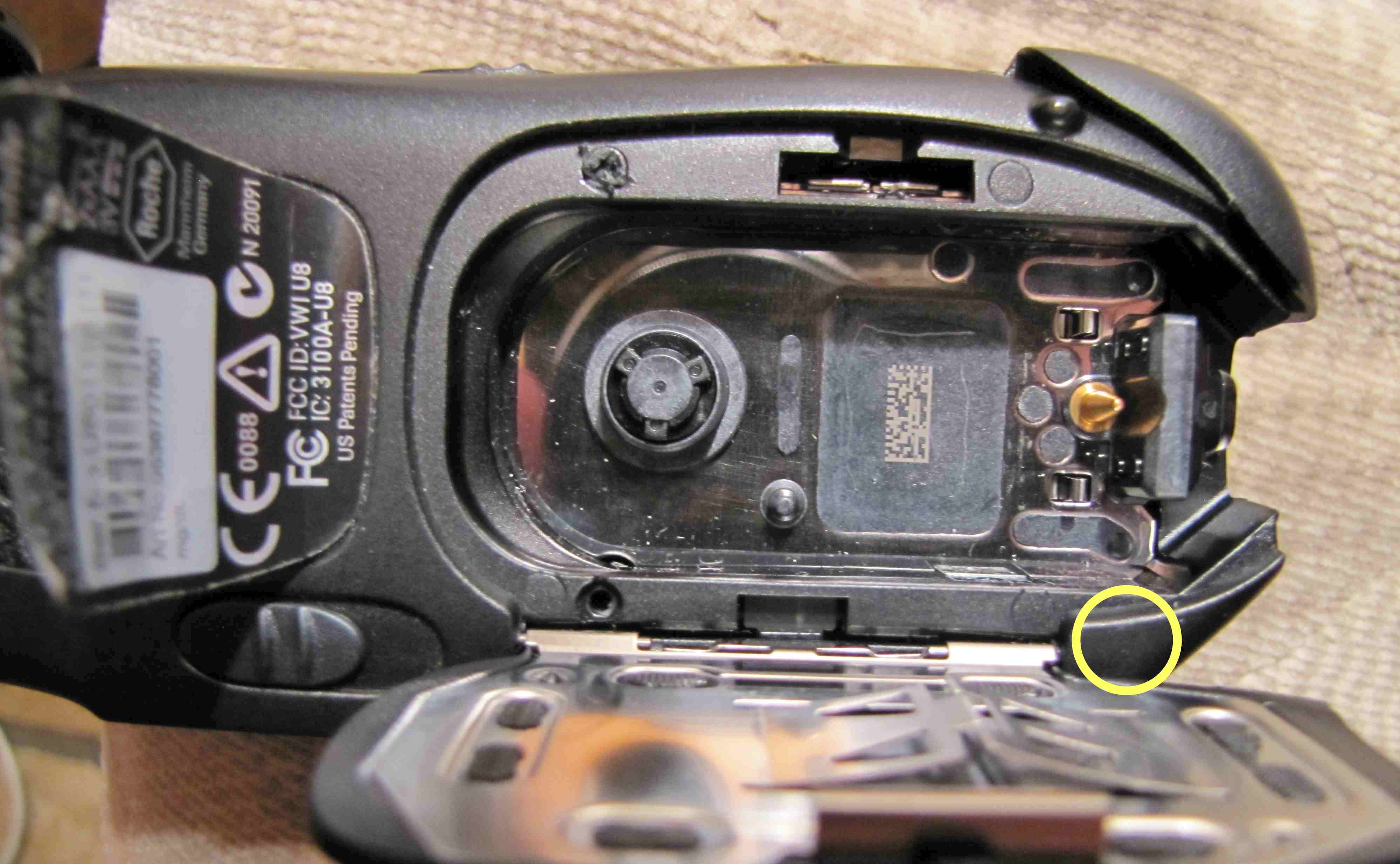

von Manuel (Gast)
Ich weiss, der Thread ist alt, aber da die eigentliche Frage ja bisher
nicht beantwortet wurde antworte ich trotzdem mal, für den Fall dass
Jemand mit dem gleichen Problem über Google auf diesen Thread stösst.
(wie ich gestern)
Man kann das Accu Chek Aviva jedenfalls austricksen/zurücksetzen, in dem
man:
1. Eine (Torx?) Schraube entfernt, die sich unter dem Aufkleber auf der
Rückseite befindet. Wenn man mit dem Finger über diesen Aufkleber fährt
kann man zwei Vertiefungen ertasten, die mit der Schraube ist weiter
unten, also eher in der Mitte des Gerätes.
2. Das Gehäuse öffnet, in dem man mit einem flachen Schraubenzieher den
dünnen Spalt an der Seite des Gerätes entlang fährt und vorsichtig
aufhebelt.
3. Ist das Gehäuse geöffnet, sieht man eine Platine, die am Rand an vier
Stellen mit einem Klecks Lötzinn fixiert ist. Leicht nach aussen drücken
und man sollte die Platine entfernen können.
4. Auf der anderen Seite der Platine sieht man eine (ziemlich kleine)
Knopfzelle. Diese mit einem Lötkolben an einer Seite loslöten, so dass
die Stromversorgung durch diese Knopfzelle unterbrochen ist.
5. Knopfzelle wieder festlöten und das Gerät wieder zusammen
setzen/verschliessen.
Das Haltbarkeitsdatum hat aber natürlich schon seinen Sinn, daher sollte
man das wohl wirklich nur in solchen Fällen tun, in denen man ganz genau
weiss dass die abgelaufenen Strips kein Problem darstellen.

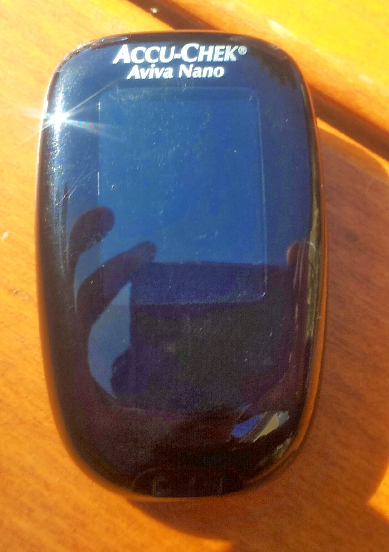

von andreas (Gast)
habe hier einen Accu-Check Aviva Nano vor mir liegen bei dem ich auch
das Problem hatte das er alte Teststreifen sowie die Code Chips nicht
mehr angenommen hat trotz Datum zurücksetzen.
Habe das Gerät geöffnet und alle Kondensatoren und Testkontakte
kurzgeschlossen und siehe da wenn der die Spannung komplett verliert hat
er auch alles vergessen.
Das Testgerät nimmt die alten 3 Jahre alten Code Chips wieder an und die
Teststreifen funktioieren einwandfrei im Vergleich mit einem Laborgerät
(keine nennenwerte Abweichung)

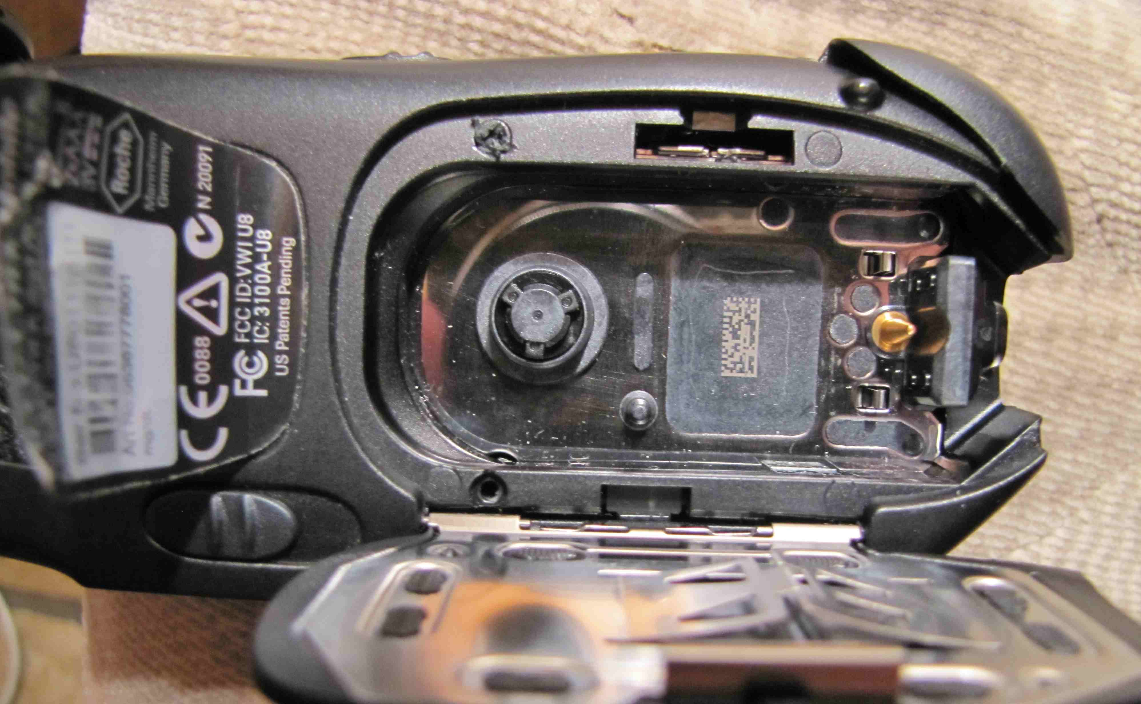

von forsbert (Gast)
Hallo Leute,
ich habe versucht das Accu-Chek Mobile , IC: 3100A-U8 , zu öffnen.
Das Schild 3,5cm x 3,0cm habe ich fast ganz abgezogen. Mit spitzen
Nadeln versucht evtl. Blendkappen ab zu ziehen. Leider war weder eine
Schraube noch Blendkappen vorhanden.
Nachdem ich die Kassette rausgenommen habe, konnte ich an der
Schanierseite fast oben am Deckel eine kleine 6-Stern Torx heraus
schrauben.
Ansonsten fand ich keine weitere Schraube zum öffnen der Rückseite.
Wer kann mir hier weitere Infos geben zum öffnen des Deckels
Gruß Bert

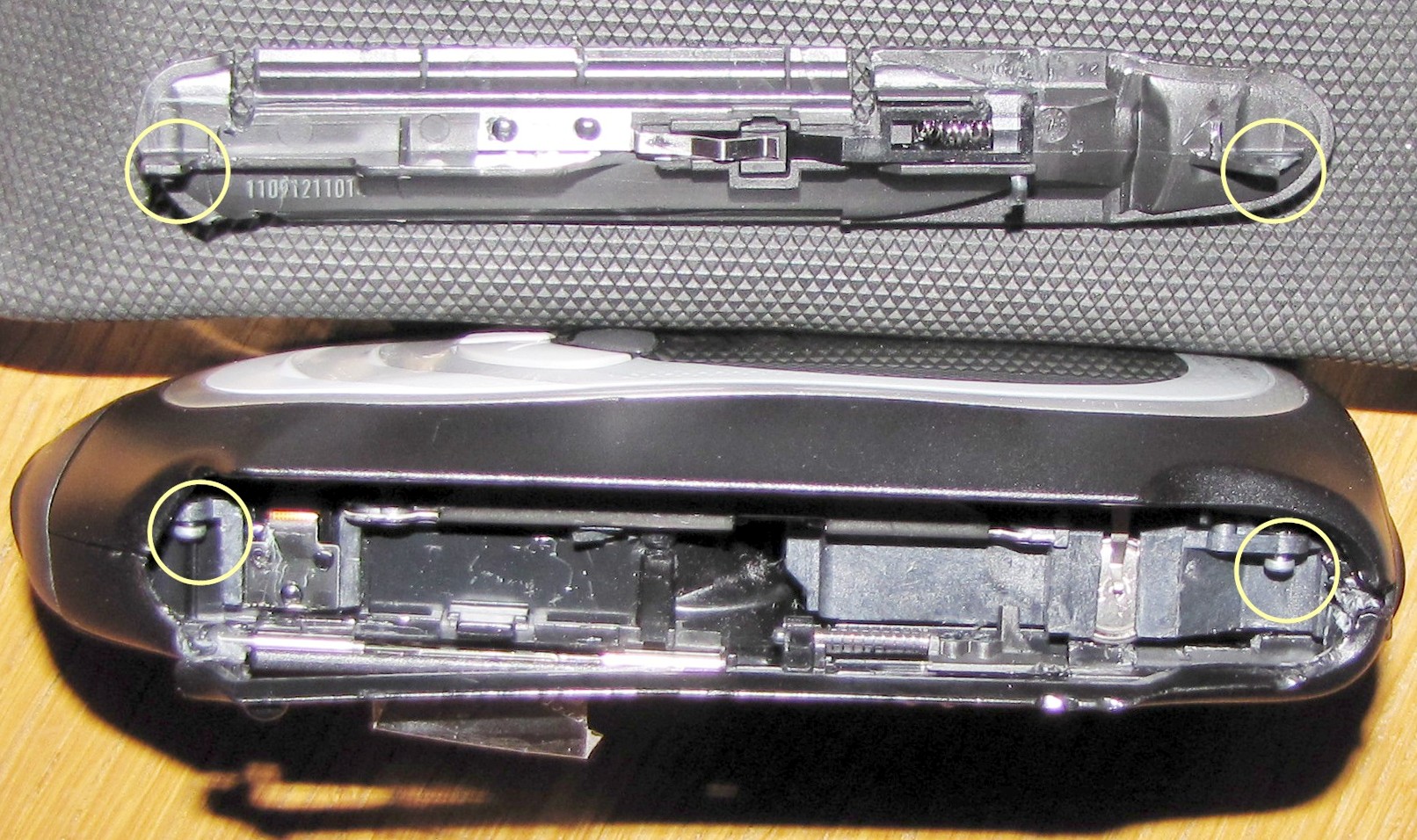

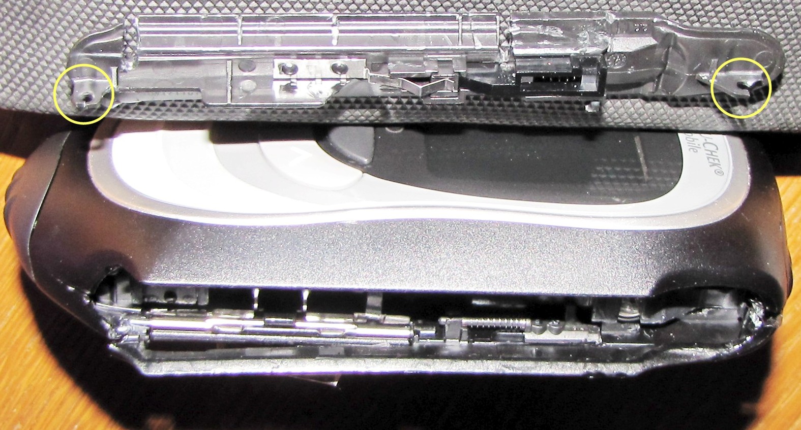

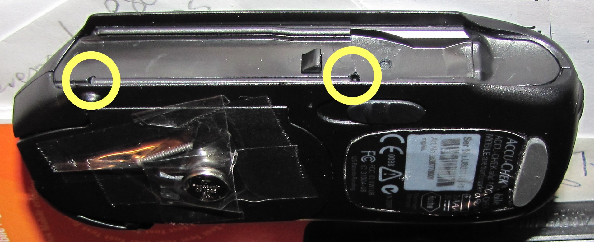

Schau mal, ob sich unter den eingekringelten Deckelchen Schrauben
befinden.
von Bert F. (Firma: ohne) (forsbert)
Hallo, nein darunter befindet sich nichts! aber an der Seite, da wo der
Blutpikser sich befindert sind irgend welche Schlitze, aber selbst kann
ich nichts ertasten fühlen, geschweige zu sehen!
Auf dem ersten Punkt habe ich einen Kreis hineinkopiert, das ist der
Punkt wo der Deckel beim aufhebeln hängt. Aber nichts zu sehen woran der
Deckel fest ist.

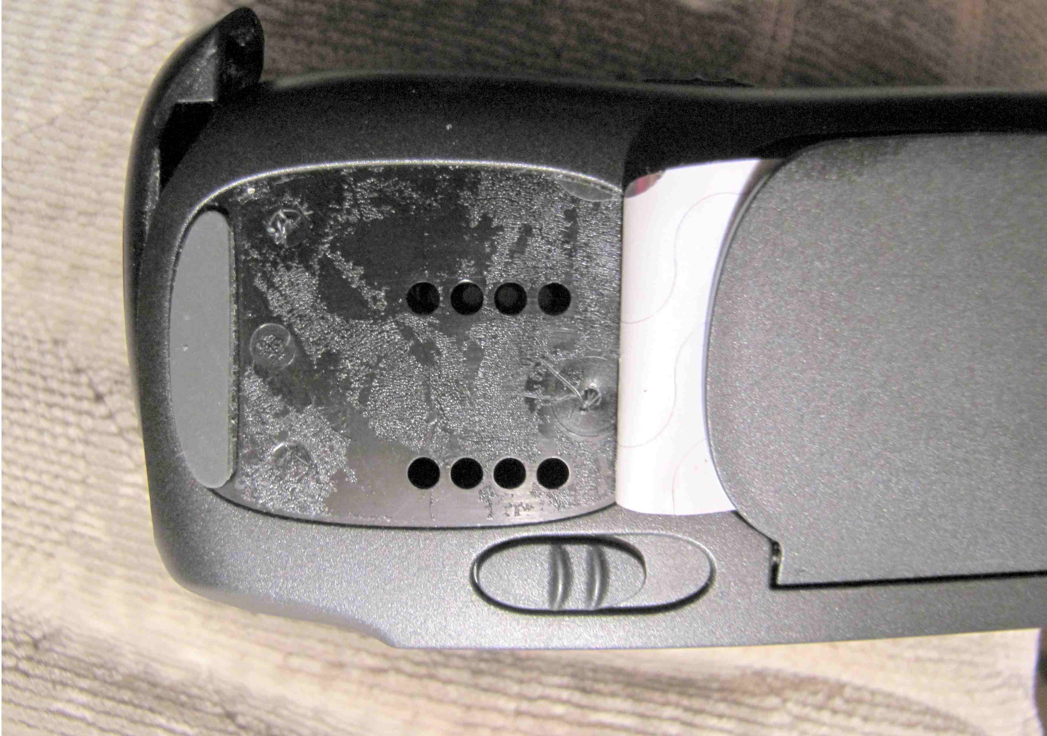

von forsbert (Gast)
Hallo Danke für Ihre Rückmeldung.
Jedoch, wenn ich mich Recht erinnere war doch die Frage:
----- Blutzuckermeßgerät zurücksetzen - wie? -----
Darüber hinaus möchte ich als Techniker auch wissen, wie das Teil
zusammengefügt wurde. Inzwischen bin ich etwas härter ran gegangen und
habe die Halterung für den Pikser, an der Seite des Gerätes heraus
gehebelt. Der war festgeschraubt von der Unterseite des offenen Gerätes.
Also, der Unterdeckel war beim befestigen dieses schmalen Halters noch
ab.
Nicht desto Trotz sieht man nicht wie die das Teil zusammenhalten! Ich
möchte nicht unbedingt ganz brutal heran gehen. Deswegen noch mal meine
Frage: Wie geht das Gerät von der Unterseite her auf?
Gruß Bert

von forsbert (Gast)
Bitte, Bitte, ... hier solten wir doch höflich bleiben. Wenn ein User
meint unsachlich zu werden, brauchen wir nur eine Info an den Moderator
zu schreiben.
für alle Interessierten: ich hatte einen Teilerfolg:
Nachdem die kleine Uhrenbatterie an der Seite des Batteriefachs
rausgefummelt, (anders kann ich dazu nicht sagen, da es wahrscheinlich
nicht angedacht ist, diese zu ersetzen)
und den bislang fehlenden Erfolg das Gehäuse einigermaßen ganz zu
öffnen, habe ich die Batterie wieder reingesetzt, eine abgelaufene
Testkassette eingesetzt, normale AAA auch rein geschoben und siehe da,
eine Messung konnte ich machen!
Vergessen zu sagen war, das ich mit Gewalt die Ecke des Gerätes
aufgehebelt hatte, Esm war die Ecke, wo das Scharnier des Batteriefachs
ist. Den Eindruck das es verklebt war, vermute ich sehr stark.
Trotzdem möchte ich das Gerät nunmehr aufbekommen.
@ Black Magic (Gast)
Dein Hinweis zu
.    @TO  ---    Eventuell ist unter dem Aufkleber eine Schraube
versteckt.
Nein leider ist das nicht der Fall, selbst unter angedeutete Stellen
haben auch keine versteckten Schrauben.

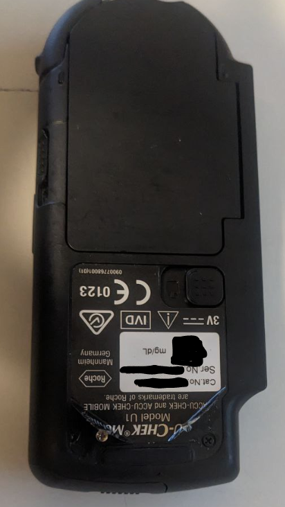

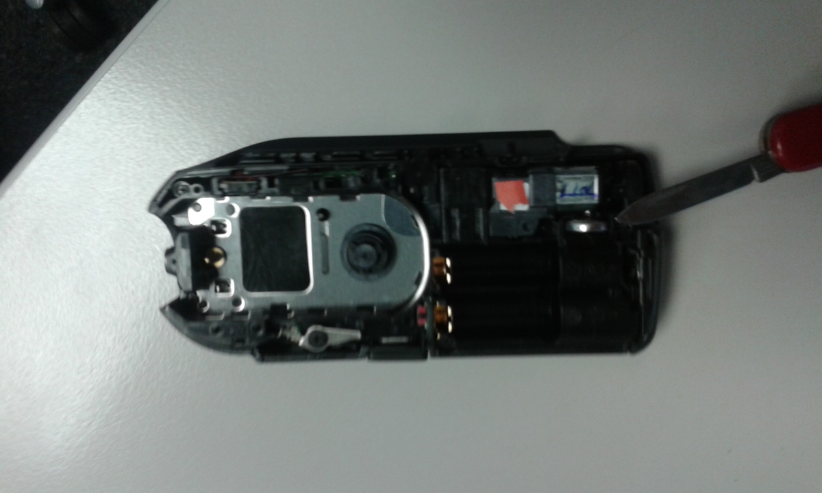

von Paul (paul_cool)
Danke erstmal für die Idee überhaupt zu versuchen mein Messgerät zu
öffnen.
Nun ein kurzer Erfahrungsbericht für das Accu-Chek Mobile Model U1.
Die meisten Schrauben sind unter der Kasettenklappe, zwei sind unter dem
Sticker. "CMOS" Batterie befindet sich gleich darunter. Nach dem
entfernen hat es nicht gleich wieder funktioniert, später schon.
Vermutlich Kaps?
Auch spannend, die Kasette hat nun einen NFC-Chip (NXP ICODE SLI)
welcher die verbleibenden Messungen speichert, wenn dieser entfernt ist
wird 0 angenommen.
