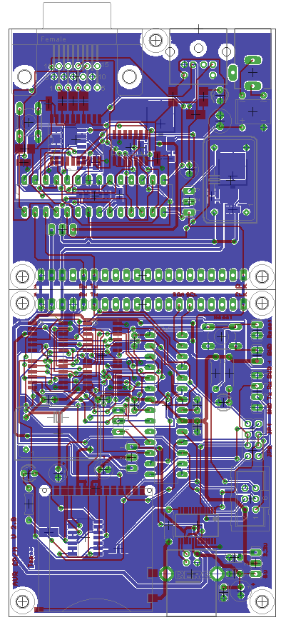

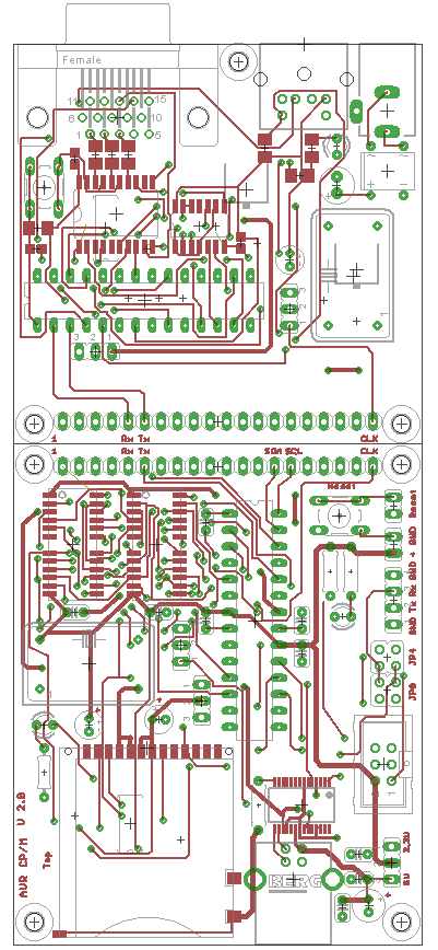

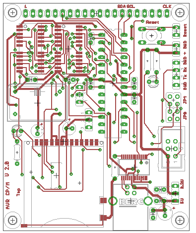

von Joe G. (feinmechaniker) Benutzerseite
So, es ist soweit...
Die Schaltung und das Layout der neuen Platine - sagen wir Version 2.0
- das Board ist etwas breiter, so das die VGA direkt angeschlossen
werden kann.
- auf den freien Pins der VGA liegen zusätzlich die 25 MHz, und SDA/SCL
zur Erweiterung für I2C
Bitte Änderungen, Vorschläge, Kritik...
Joe
von Peter S. (petersieg)
@Joe. Den Quarzosi 3,3V von reichelt gibt es nur in SMD.. die DIL's sind
alle für 5V..? Soll dann die VGA+PS/2 Mimik nicht mit auf die Platine..?
(wobei das auch ok wäre.. und später macht man das zur MicroVGA
kompatibel von den Anschlüssen her gesehen).
Ich frage mich nur, wie viele sich für weitere Platinen interessieren..?
Bisher hat sich noch kein weiterer 'Nachbauer' geoutet.. ;-)
Peter
@Peter
Den Quarzoszillator als SMD hatte ich verworfen. Damit ist der schnelle
Austausch nicht mehr möglich. Die Variante im DIL Gehäuse kann sehr gut
auf eine IC Fassung gesteckt werden. Mögliche Quarzoszillatoren bei
Rei****t z.B. unter Artikel-Nr.: OSZI 25,000000. Meine Testvarianten
laufen auch sauber mit 3.3V. Damit kann also nun die ganze Schaltung
wahlweise mit 5V oder 3.3V betrieben werden, wobei die MMC natürlich nur
mit 3.3V betrieben wird. Versehentliches "falschjumpern" nicht mehr
möglich. Die Test-VGA hat die gleiche Anschlussbelegung wie die
MicroVGA, kommt also von hinten an die Platine. Die Schaltung folgt
heute noch, bin noch nicht dazu gekommen. Wir könnten auch eine Platine
machen, die an der VGA Seite getrennt werden kann.
5 Stück werden es schon mal, schätze mit der VGA kommen noch einige
Interessenten dazu.
@alle
Wer hat Interesse an einer Platine? Bitte kurze Mail an mich.
nun erst mal zum Betonieren unterwegs...
Joe

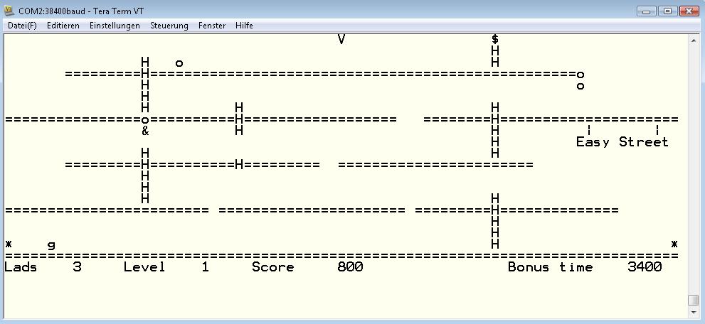

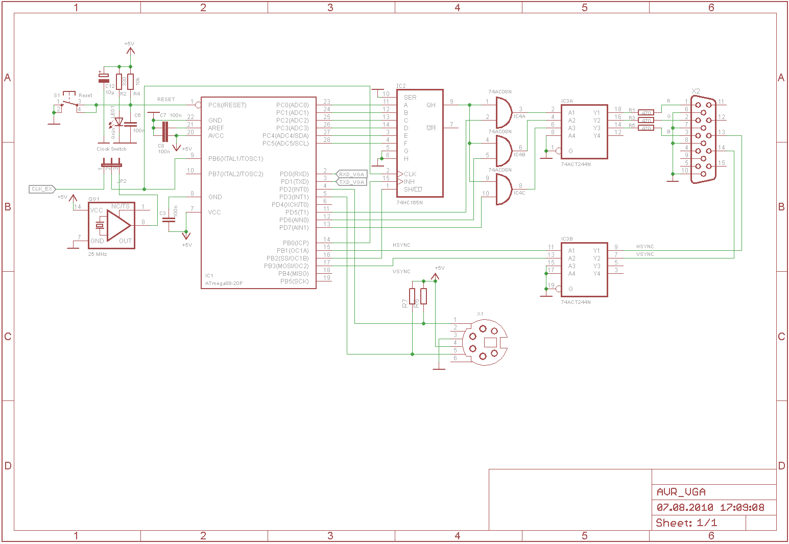

VGA/Terminal Schaltung
Hier die Schaltung zur Diskussion. Sie geht auf eine Idee von Sebastian
B. hier im Forum zurück (siehe
Beitrag "AVR VGA Terminal")
Ich habe sie auf den ATTmega88 portiert und um eine Farbdarstellung
erweitert. Wobei das Wort Farbe nicht wörtlich zu nehmen ist. Es wird
für einen Text immer nur EINE Farbe angezeigt. Der AVR hat nur exakt 8
Takte um das Zeichen in das Schieberegister zu bringen und da ist keine
Zeit mehr für die Farbdarstellung jedes einzelnen Zeichens.
Joe

@Joe G. Das sieht doch prima aus mit dem VGATerm.. wie ich sehe ist da
auch PS/2 schon dabei.. Sind schon ein paar ESC Codes dekodiert..(CLS?)?
Lt. Entwickler ist das eng.. Nun Vorteil ist zumindest schon mal, das
man ein deutsches Tast.Layout einbauen kann.. Und evtl. schaffen wir es
ja doch noch durch z.B Übertaktung (30-40MHz) zumindest CLS und
CursorPos zu
implementieren.. ich würde vorschlagen, diese VGA+PS/2 Lösung mit so auf
die Platinen zu nehmen, das sie wie die MicroVGA-Anschlüsse direkt zu
funktioniert, wer aber doch MicroVGA möchte (oder nur das..?) dies
direkt dort durchtrennen kann..
Peter
> CursorPos zu
> implementieren..
Die VGA kann leider nicht beliebig übertaktet werden, da der Pixeltakt
fest steht (25 MHz) und starr mit dem AVR Takt verbunden sein muß.
Deshalb auch der eigene Quarzoszillator auf der VGA. Ideal wären
natürlich 50 MHz ;-). Da hätte man dann 8 zusätzliche Takte für den AVR.
An der Software muß natürlich gearbeitet werden, die Hardware stellt ja
nur die Experimentierbasis.
Joe

Noch nicht ganz perfekt aber in diese Richtung wird es gehen...
- VGA kann abgetrennt und separat verwendet werden
- Stromversorgung über Steckernetzteil an VGA
- Bereitstellung von 5V und 3.3V
Joe
@Joe: Rx und Tx liegen sich 1:1 gegenüber.. müßten die nicht gekreuzt
sein?
Und wenn es geht würde ich die Verbindungen, die benötigt werden, wenn
man beide zusammen betreiben will auch gleich durchverbinden.. dann muß
man keine Jumper einlöten und verbinden..
Peter
Die neue Platine hat eigendlich drei Neuerungen:
1. 8-bit Dram -> damit ca. Faktor 2 im Dram-Zugriff = ca. doppelt so
schnell
2. VGA-Terminal (ala MicroVGA) direkt mit auf der Platine (trennbar)
3. I2C Schnittstelle
Einzig 3. eröffnet erweiterte Möglichkeiten.. Hier würde mich
Interessieren,
was für Möglichkeiten man hier sieht..(Ideen)?
Ansonsten fehlt mir noch eine elegante Möglichkeit mal eine Datei zw.
CP/M Welt und Host-Welt auszutauschen..
Gäbe XModem (muß noche 8080 Version finden). Ohne MicroVGA sollte das
direkt klappen.. aber mit wird die serielle Schnittstelle verwendet..
MicroVGA hat zwar einen 'Pass Through' Modus.. aber ob das klappt..?
Was gäbe es sonst noch für Möglichkeiten../Ideen..?
Peter
> sein?
Ich glaube es ist schon korrekt so, trotzdem bitte nochmal Schaltung und
Layout überprüfen. Die Belegung ist recht "tricky" deshalb hier mal eine
Übersicht dazu. Das sollte im späteren Betrieb auch Einstellung
erleichtern.
Wie ja schon weiter oben beschrieben, können neben der Kommunikation des
CP/M mit der VGA auch die Varianten CP/M an PC Terminal oder VGA an PC
Terminal eingestellt werden. Gerade die letzte Variante schein mir zum
Test und zur Inbetriebnahme der VGA recht nützlich. Außerdem versehe ich
die AVR im Normalfall mit einem Bootloader, so das über die USB der
jeweilige Controller programmiert werden kann.
Die Verbindungen CP/M VGA sind schon auf der Platine, sie liegen auf der
Unterseite.

von Detlev T. (detlevt)
Da hätte ich noch ein paar Verbesserungsvorschläge:
1.) Statt des 74HC165 sollte man eher ein 74HC166 nehmen bei dem das
Laden mit dem Takt synchronisiert ist.
2.) Mir leuchtet nicht ganz ein, wozu die 74HC244 Treiber nötig sind.
Laut Philips/NXP Datenblatt könnte ein 74HC-Standardausgang problemlos
4mA treiben, das würde sogar für alle drei Farben gleichzeitig reichen:
Gute Idee, schon geändert.
Das waren Relikte aus der s/w Darstellung - auch geändert.
Hallo Joe,
ich bin zwar nicht direkt ein Interessent für Platinen, aber die
VGA-Geschichte interessiert mich.
Mir ist da eine Unstimmigkeit aufgefallen. Du beziehst dich auf das
AVR-VGA-Projekt, dass 50 Zeilen a 80 Spalten hat. Das macht einen
SRAM-Bedarf von 4000 Bytes. Eingeplant hast du ein ATMEGA88 mit 1024
Bytes.
Es gibt mit dem 328p eine Version mit 2kiB, damit würde man noch 25
Zeilen schaffen, aber niemals 50. Das dürfte der Grund gewesen sein,
warum das Original-Projekt den Mega644 (4kiB) nutzt.
Außerdem könnte man mit einem "großen" ATMEGA alle 8 Bit des
Schieberegister nutzen und mit einem zweiten Port, einem 4-fach 2 zu
eins Multiplexer (statt AND) und dem DAC wie bei Jörg Wolframs Chipbasic
für Vorder- und Hintergrundfarbe je eine aus 16 auswählen ohne mehr ICs
zu brauchen.
Gruß, DetlevT
@Peter
Ich habe kein Problem noch einige Tage damit zu warten. Einen größeren
AVR würde ich auch nicht nehmen. Der Reiz besteht ja gerade darin mit
einem sehr einfachen System zu arbeiten. Wenn der Programmspeicher nicht
reicht gibt es ja noch den ATmega168. Benötigt man noch weitere Pins, so
lässt sich das System bequem über I2C erweitern.
@alle
Hier die letzte Schaltungs- und Layoutversion. Ich würde nun erst mal
Änderungen, Kritik, Wünsche oder Zustimmungen (Ablehnungen) sammeln, ehe
ich sie noch mal anfasse.
Joe
von Leo C. (rapid)
Horst schrieb:
> Ich hab mal einen Blick in die Software getan. Schön, aber nicht auf
> Tempo optimert. Da kann man noch reichlich arbeit reinstecken.
Wunderbar, dann kanns ja losgehen.
> 1.) Für die Z80 Codes EXX und EX AF,AF' muss noch ein zweiter
> Registersatz her. Ich würde den ins normale SRAM des AVR legen.
Klar, und die restlichen, fehlenden natürlich auch. In der 8-Bit
Variante sind eh schon einige Register ausgelagert.
> Diese
> Befehle sind nicht so häufig verwendet worden. Die relativen
> Sprungbefehle sollten kein Problem sein.
> 2.) Die IN und OUT würde ich wahlweise auf einen der seriellen Busse
> umlegen.
> So hat man die möglichkeit damit eigene Hardware zu steuern. Z.B. könnte
> man über I²C oder so PIO's und SIO's anhängen. Ein Mega8 tut per
> software so als ob er eine PIO oder SIO wäre.
> Besteht die möglichkeit die uVGA so auch zu steuern?
> 3.) Für die Interrupt Codes (HALT, u.s.w) bräuchte man noch eine freie
> Portleitung. Ich würde die SD-Floppy auf eine eigene Platine legen (
> zwei Drives) und an den ser. BUS hängen. So wäre wieder reichlich
> Hardware frei.
> Das alles würde auch das BIOS vereinfachen.
Wir freuen uns auf Deine Verbesserungen und Erweiterungen.
> Bytes.
Der ATmega88 steht in der Schaltung nur stellvertretend (EAGLE
Footprint) für den ATmega328. Zum Einsatz kommen soll tatsächlich der
328. Das gibt dann genau die von dir genannten 25 Zeilen zu 80 Spalten.
Ja, es könnten mehr Ports, ein DAC, ein Multiplexer... aber auch ein
CPLD oder ein FPGA verwendet werden. Ich habe aus zwei Gründen darauf
verzichtet.
1. Das AVR CP/M ist bewusst mit sehr einfacher Hardware aufgebaut,
sozusagen ein minimalistisches System. So soll es auch bleiben. Mich
schmerzt eigentlich schon das dritte IC. Es ist keine Konkurrenz für
ARM's, eZ80, ... Ein Schüler mit Bastelerfahrung und einer kleinen
Kramkiste soll es aufbauen können und ein vollwertiges Betriebsystem mit
allen dazugehörigen Tools nutzen können.
2. Die VGA soll die gleichen Bedingungen erfüllen. Bunte Buchstaben
(außer grün auf Schwarz ;-) ) machen da eigentlich keinen Sinn.
3. Mit der microVGA gibt es schon etwas für diejenigen die mehr wollen.
Joe
Ich schaue vor allem auf den VGA-Teil (wird dich nicht überraschen) und
kann da deine Argumente nicht ganz nachvollziehen.
Kaum einer wird alle Teile in seiner "Kramkiste" finden. Den relativ
neuen ATMEGA328p auch sicher seltener als den häufig genutzten
ATMEGA644. Letzterer ist auch bei den üblichen Verdächtigen (Pollin,
Reichelt,...) im Angebot, der 328p nicht.
Wenn man schon eine Leiterplatte hat, macht ein 74HC157 einzulöten auch
nicht mehr Mühe als ein 74HC08. Der Preis ist auch fast gleich.
PS: Ich hatte mir jetzt gerade noch einmal den Schaltplan vom AVR-VGA
angesehen. Da ist mir aufgefallen, dass dort ein 74*AC*08 als AND-Gatter
vorgesehen war. Das erklärt, warum die Treiber noch nachgeschaltet
werden mussten. Die AC können praktisch keinen Strom liefern.
von Frank M. (ukw) (Moderator) Benutzerseite
Den ATMEGA328P-PU gibt es zum Beispiel bei CSD.
Gruß,
Frank
ERRATUM
Da habe ich mich doch glatt um eine Größenordnung vertan. In
Wirklichkeit sind es nicht 2.75mA, sondern 27.5mA. Das schafft man mit
einem HC-Ausgang natürlich nicht mehr.
Wozu dann der Multiplexer? Um während der Schwarzschulter die
Hintergrundfarbe einzustellen?
Der Multiplexer wird vom Ausgang des Schieberegisters angesteuert. Er
schaltet dann immer die einen oder die anderen 4 Bit durch, die auf
einem (zweiten) Port ausgegeben werden. 4 Bit= Rot Grün Blau und
Intensität. Damit könnte man dann Vorder- und Hintergrundfarbe frei
aus einer Palette von 16 Farben wählen. Auch ein anders farbiger Rahmen
wäre möglich, wenn man die ISR etwas erweitert.
OK, verstanden. Es gibt nur leider keine 2x4 Bit die frei sind, d.h.
doch einen größeren Controller zu nutzen. Aber genau das sollte ja nicht
sein.
Ich sehe einfach folgendes Problem. Zunächst wird sehr sehr ausführlich
über die Hardware diskutiert (ist auch gut so). Die Hardware ist jedoch
nur die halbe Miete. Es gehört natürlich noch eine entsprechende
Software dazu. Die Softwarediskussion bzw. die Mitarbeit ist meist
umgekehrt proportional zur Hardwarediskussion (ist nicht gut so).
Mein Vorschlag. Wenn die Software auf der SimpleVGA ordentlich und
stabil läuft, es einige nachgebaut und getestet haben, dann gibt es eine
nette 80x50 Farbvariante.
Joe
Mein Datenblatt sagt mir, dass gerade der AC-Type 24mA treibt.
Ist klar. Ich mache ja nur Vorschläge, die Entscheidung triffst du.
An dem Quelltext würde sich allerdings nicht viel ändern. Du musst ja
jetzt schon die drei Bits für die Farbe an einem Port ausgeben, das wäre
dann halt stattdessen ein ganzes Byte. Die Ausgabe-Routine würde sich
gar nicht ändern, allenfalls die Bezeichnung der Pins, die vermutlich
ein einziges mal irgendwo definiert werden. Dafür könnte man dann den
Standard 8x16 Font einer VGA-Karte nutzen, während du jetzt irgendwo
einen 6x16 Font auftreiben musst, weil du nur 6 Bits ins Schieberegister
schreiben kannst.
PS: Ich habe schon ein kleines C-Programm geschrieben, dass einen
VGA-Font erst einmal komplett einliest und die Daten dann als C-Datei
wieder ausgibt. Das auf Assembler-Ausgabe umzustricken ist kein großer
Akt. Sage Bescheid, wenn du Interesse daran hast.
@alle
Wir gehen nun langsam in die Bestellphase. Ich bitte alle Interessenten
wie beim letzen mal um eine kurze Mail an "feinmechaniker", damit ich
sie in den Verteiler aufnehmen kann. Weiterhin bitte die Anzahl der
Platinen und der möglicherweise noch benötigten Bauelemente mitteilen.
Wer meine Kontaktdaten schon hat, natürlich auch direkt ;-)
Schon erfasst sind:
Peter S. x Platinen
Peter Z. 1 Platine
Hans-Werner S. 2 Platinen, aber noch ohne Kontaktmail
Ronny Minow x Platinen
Noch mal einige Worte zur Hardware.
AVR CP/M:
Die neue Variante wird eine 8 Bit RAM Variante sein. Die alte 4 Bit
Variante läuft stabil. Die neue 8 Bit Variante ist in dieser Form der
erste Neuaufbau. Eine Versuchsschaltung auf LR läuft aber schon bei Leo
C.
Auch ist das neue Layout noch nicht getestet. Es könnten (was ich nicht
hoffe) noch Fehler drin sein. Alle Nachbauinteressenten sollten sich
also darüber im Klaren sein so was wie "Betatester" zu sein.
AVR VGA:
Diese Schaltung ist eine reine Experimentiervariante für eigene
Versuche. Die Grundidee basiert auf einer Schaltung von Sebastian B.
hier im Forum (siehe Beitrag "AVR VGA Terminal"). Mein LR Aufbau erzeugt
derzeit die H- und V-Synchronimpulse und die Datenpixel. Hier besteht
also noch jede Menge Handlungsbedarf.
microVGA:
Die Anschlüsse an der AVR CP/M Platine liegen Pinkompatibel zur
Beschaltung der microVGA. Hier gibt es mindestens zwei funktionierende
Systeme (Peter's und mein eigenes). Die microVGA bedient allerdings nur
ein englisches Tastaturlayout sowie eine maximale Baudraute von 38400.
Joe
Hallo Joe,
Nur Interesse halber: Gibt es (außer der Möglichkeit der Farbänderung
per Software) einen Grund für den 74AC08? Könnte man, wenn man mit weiß
auf schwarz zufrieden wäre, da als Impedanzwandler nicht einen einfachen
Emitterfolger nutzen.(z.B. mit BF199: max. 100mA / 400MHz
Transitfrequenz) Statt eines ICs wäre das dann nur ein Transistor und
ein paar Widerstände.
Gruß, DetlevT
Detlev T. schrieb:
> Gibt es (außer der Möglichkeit der Farbänderung per Software) einen Grund für
den 74AC08?
Nein gibt es nicht, ist nur für Nostalgiker wie mich die gerne grün auf
schwarz oder amber auf schwarz möchten, so wie es früher war...
Ansonsten ist natürlich auch ein schneller Transistor ausreichend.
Joe
Detlev T. schrieb:
> Mich
Das hatte ich glatt überlesen. Das ditte IC bezog sich auf die reine AVR
CP/M Schaltung, also ohne VGA. Hier kam gegenüber der Urvariante noch
der 74VHC08 als Pegelwander der MMC dazu. Das wurde notwendig um den AVR
und RAM sicher mit 5V laufen zu lassen.
Joe

@VGA
Das ist der Teil, der mich eigentlich interessiert. Ich habe einmal eine
Impedanzwandlerschaltung mit einem Transistor simuliert. (R5-R7 ist der
VGA-Monitor)
Sieht alles ziemlich gut aus. Die Flankensteilheit wird maßgeblich vom
Eingangssignal bestimmt. Der Transistor allein schafft etwa 3ns
(10%<->90%).Nur die Abrundung am Ende der steigenden Flanke ist ein
Artefakt des Verstärkers allein. Der Eingangsstrom bei "ON" liegt bei
etwa 5mA, 6mA Spitze beim Schalten. Also etwas, was ein 74HC166 ohne
Hilfe noch so schafft.
Packt es als Memo zu den Akten. Vielleicht kommt die Frage bei einer
späteren Version wieder auf, wenn man den Aufbau weiter vereinfachen
will. Das hier soll keine Kritik an der aktuellen Hardware sein.
Die "ASC"-Datei ist die Simulation. Falls noch jemand damit spielen
will.

das avrcpm ist inzwischen ja wirklich schnell genug, um Ladder zu
spielen. Vor ca. 25 Jahren war ich danach regelrecht süchtig. :-)
Die Configuration über LADCONF.COM funktioniert bei meinem Terminal
(minicom, VT-100/ANSI) nicht richtig. Deshalb habe ichs manuell
angepaßt, und in der Initialisierung auch den störenden Cursor
abgeschaltet. Mit dem "Programm" CURON.COM kann man den Cursor nach dem
Spielen wieder einschalten. Ich habe mal alles zusammen gepackt und
hier angehängt.

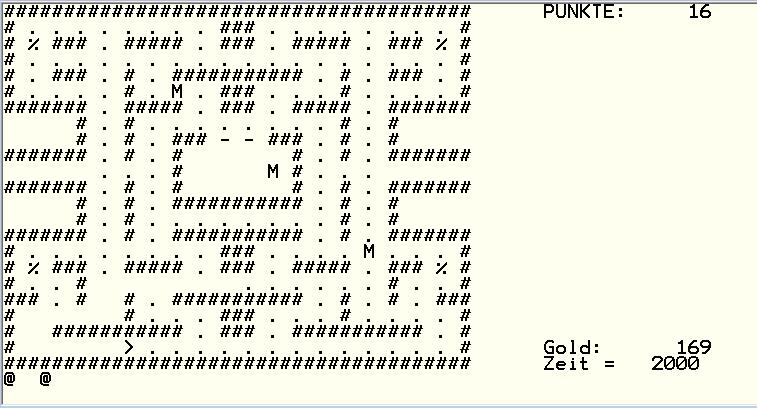

von Leo C. (rapid)
Peter Sieg schrieb:
> sollten nur 3-4 Routinen sein (ClrSCR, PosXY,..)..
Ich habe mal reingeschaut, weil ich auch dachte, daß das ganz schnell
gemacht wäre. Leider gings nicht ganz so schnell, weil das Programm
direkt auf den UART-Port zugreift. Das wurde bisher von unserem System
noch nicht unterstützt. Wahrscheinlich hätte man den Pacman auch an die
BIOS Console-I/O anpassen können, aber ich habe es jetzt mal anders
herum gemacht.
Die Cursor-Steuerung habe ich mal auf die Tasten 2,4,6,8 (Ziffernblock)
gelegt.
Damit der Pacman aus dem Anhang läuft, muß man den ATmega updaten:
http://cloudbase.homelinux.net/viewvc/avr-cpm/branches/modules/avrcpm/avr/
Jup. Pacman in aktion ;-)
Peter

wo finde ich den aktuellen schaltplan? ich habe hier 2 atmega32 frei.
der source dürfte wohl leicht anpassbar sein. hat das evtl. schon jemand
gemacht?
von Peter Sieg (Gast)
Im Artikel:
http://www.mikrocontroller.net/articles/AVR_CP/M
findest du Schaltplan+Eagle Dateien für die 4-bit Version.
hier auch als Skizze:
http://avr.cwsurf.de/
Die 8-bit Version findest du sicher etwas weiter oben in diesem Thread..
den du ruhig auch mal durchlesen solltest.. ;-)
Peter
Hier ist der aktuelle Schaltplan der 8 Bit Version.
Ich hatte drei Tage DSL Ausfall :-((
Zu euren Fragen:
@Peter1
Die RAM’s lassen sich wunderbar mit einer Heißluftpistole ablöten.
@Peter2
Variante 1 – Stromversorgung über VGA
1. Auf der VGA Platine natürlich den Gleichrichter und die beiden Regler
(5V und 3.3V) bestücken.
2. Am Power Switch Pin1, Pin2 und Pin3 verbinden.
3. Am JP13 (VGA-Seite) sollten nun an Pin1 GND, an Pin2 5V, und an Pin3
3.3V anliegen.
4. Auf der AVR-CP/M Platine JP7, Pin2 und Pin3 verbinden (3.3V von VGA)
Nun läuft der Controller auf der AVR CP/M und VGA Platine mit 5V und die
SD mit 3.3V
Variante 2a – Stromversorgung über USB (5V für AVR 3.3V für SD)
1.  Auf der AVR-CP/M Platine JP1 Pin2 und Pin3 verbinden (5V über USB)
2.  Auf der VGA Platine JP11 Pin2  und Pin3 verbinden (3.3V über
externen Regler auf VGA)
3.  Auf der ACR-CP/M Platine JP7 Pin2 und Pin3 verbinden (3.3V auf SD).
Variante 2b – Stromversorgung über USB (3.3V für CP/M AVR  und SD)
1. Auf der AVR-CP/M Platine JP1 Pin1 und Pin2 verbinden (3.3V über
FT232)
@Hans W.
Anbei die Schaltungsunterlagen als PDF und als EAGLE.
Die Software liegt bei Leo C. auf SVN. Ich selber habe die 8 Bit Version
noch nicht für den ATMEGA 168 übersetzt, könnten Peter oder Leo sicher
tun. Der VGA Software wende ich mich nach der Bestückung zu.
Kritik, Fehler in Schaltung und/oder Layout nehme ich natürlich auch
entgegen.
Joe

von h3aau (Gast)
Moin moin,
Das ist noch ein fehler im Layout.
Der Pin14 des FT232RL muus nicht mit 10K an GND sondern an VCC.
In der Defaultversion ist das die PWREN# Funktion.
Ansonsten ist es an den DRAM arg eng zu löten. Die Durchkontaktiereungen
sind da etwas im weg. Sonst sind Platinen schon klasse für den Preis.
In der Tat! Ich ändere es in Schaltung und Layout. Für die jetzige
Funktion sollte es aber keine Auswirkungen haben, da die
Powerumschaltung per FET nicht genutzt wird.
