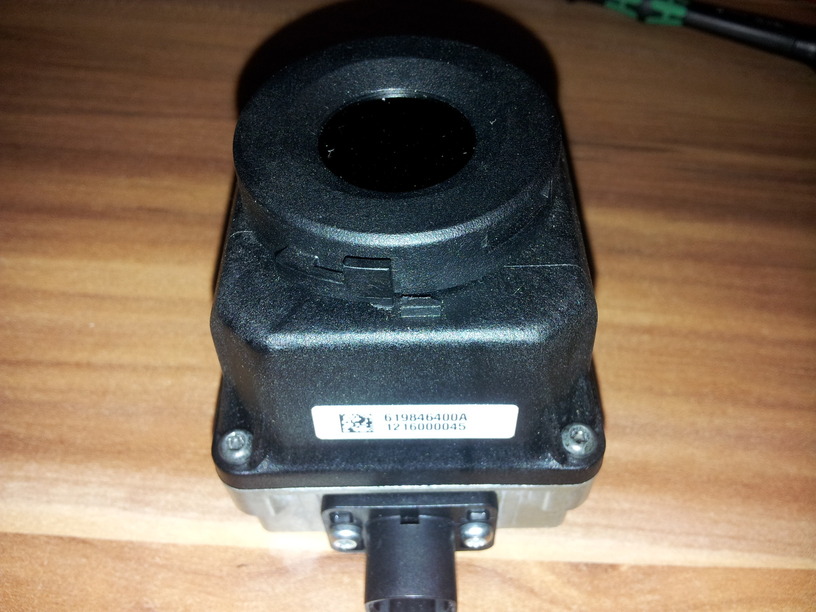

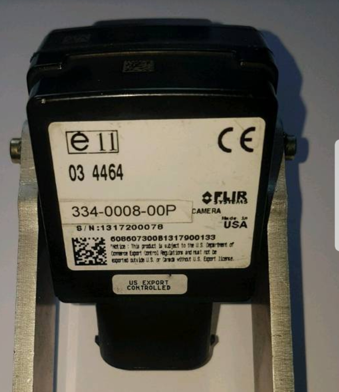

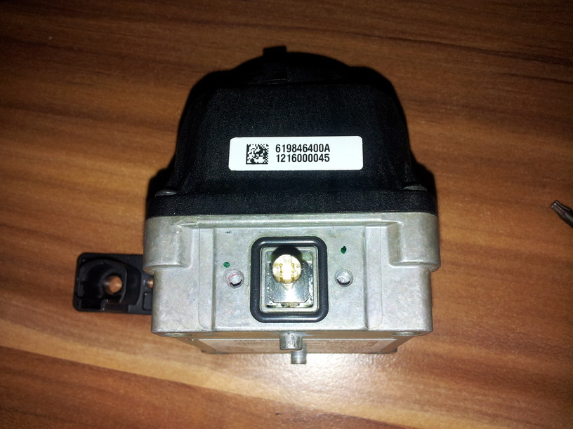

wie der Text schon sagt, gehts um die BMW Nightvision Technik, bzw der
von FLIR mit der PathfindIR.
Hat schonmal jemand von euch versucht solch eine Kamera ohne
entsprechendes BMW Steuergerät + Codierung zum laufen zu bekommen?

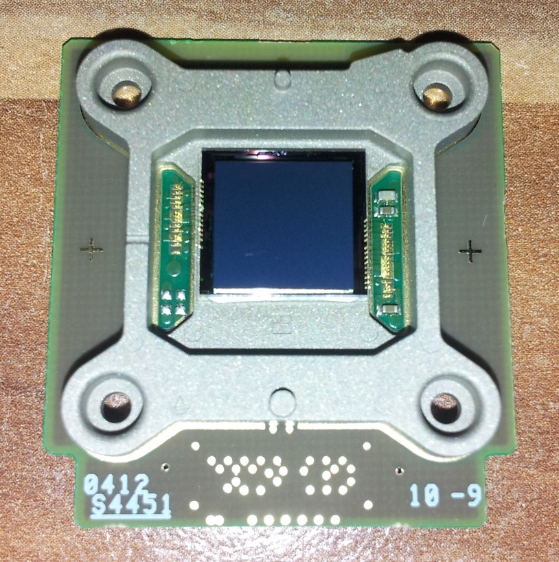

In der Kamera ist ein uncooled 320x240 Vox Microbolometer fpa verbaut.
mfg.
Wärmebildfaszinierter

Nicht ganz, man musste nur die Vgnd mit Gnd tauschen dann läufts.
http://forums.5series.net/uploads/1179803931/gallery_237_213_338192.pdf
Hier stehts am Ende nochmal
"Important: Misuse of the BMW Night Vision system must be prevented!
To prevent misuse, the night-vision camera and night-vision electronics
can only be replaced with a release code.
For vehicles that are not fitted in the factory with BMW Night Vision:
It is not possible at present for the dealer to
order a BMW Night Vision control unit for retrofitting.
Misuse is prevented by an entry in the vehicle history in the vehicle
description module (FBM)."

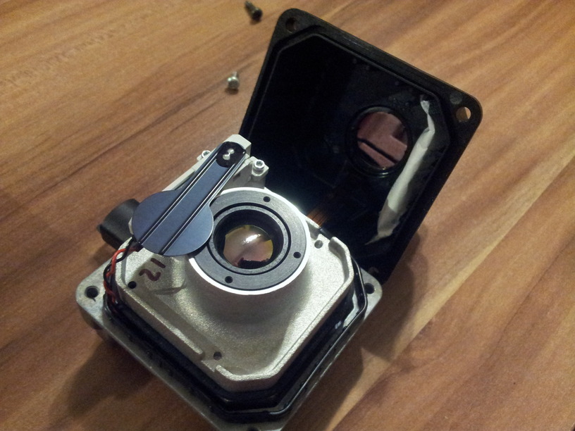

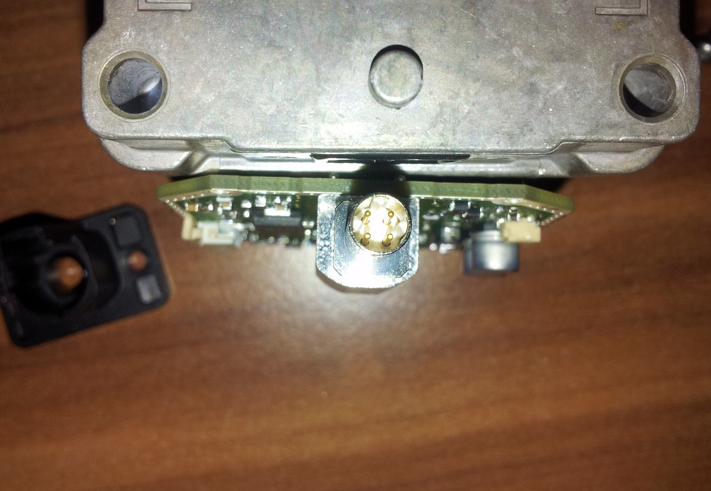

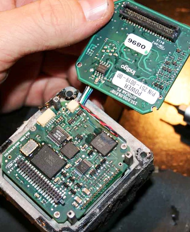

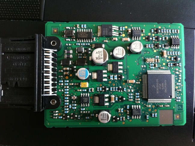

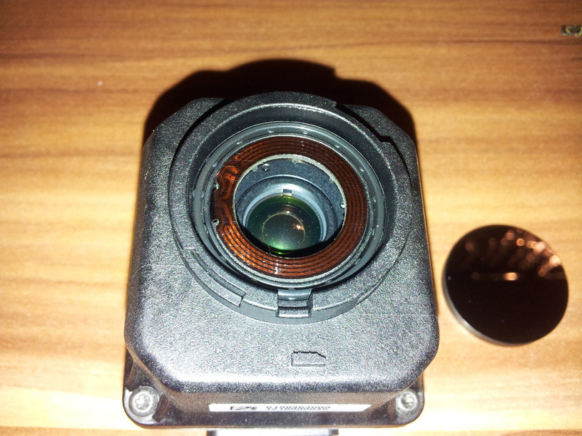

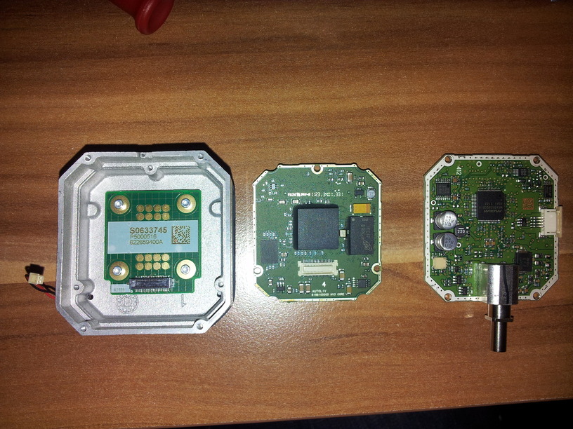

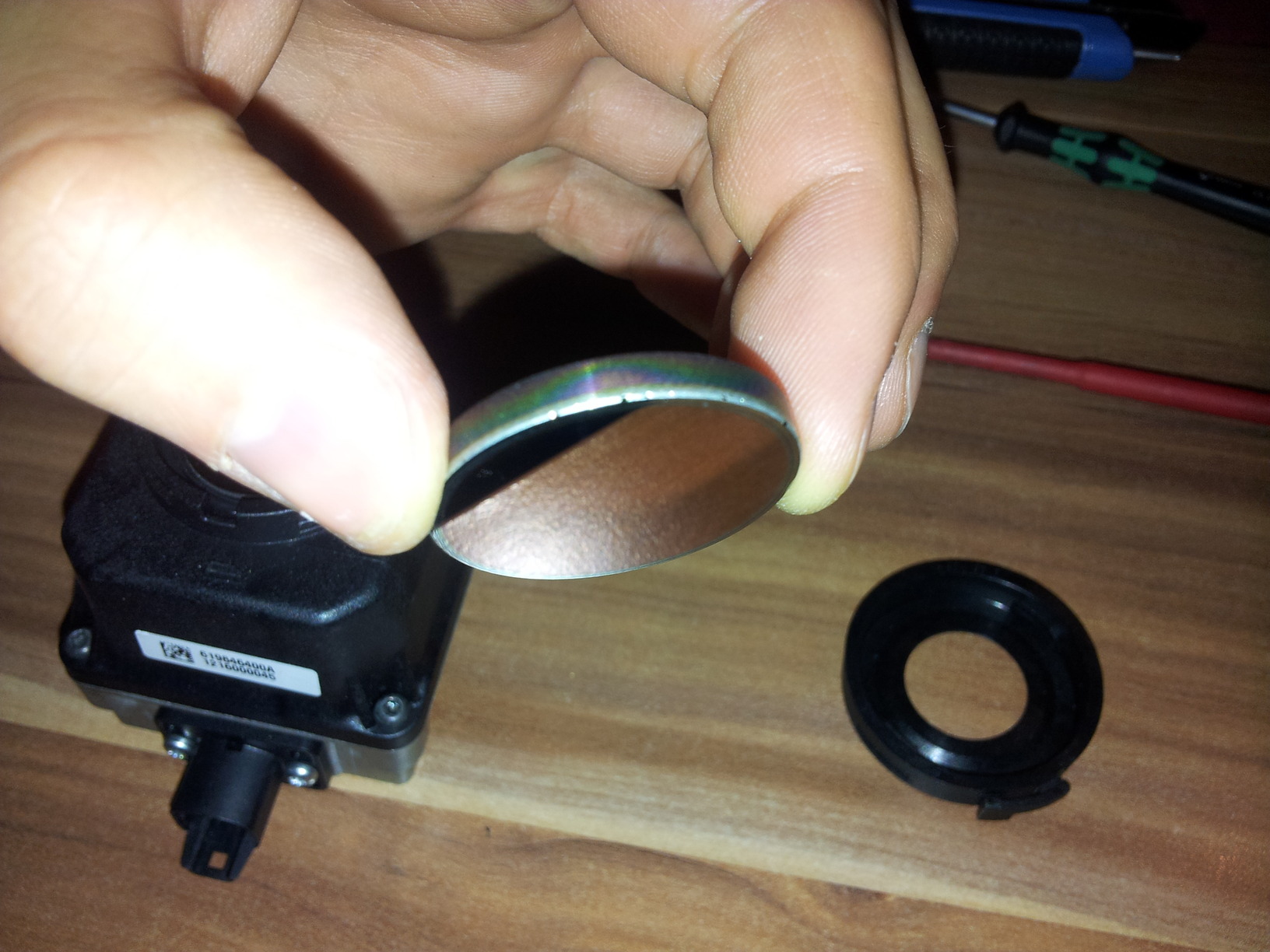

Ich hab zwar ne Night Vision Kamera und auch nen Night Vision Kamera
Steuergerät beides aus nem E65, aber eben nicht aus ein und dem selben
Fahrzeug. Vllt könnte man aus dem Anschluss des Steuergeräts zumindest
das Lin bus start signal rauskitzeln. Aber bisher bin ich noch nicht
dazu gekommen. Zumal ich nicht den leisesten schimmer hab, welcher Pin
für was is.
Es wäre auch nett zu wissen, wo dieser Release code gespeichtert ist.
Und ob man die Kamera event durch austauschen von Bauteilen zum laufen
bringen kann. Der unterschied zur "normalen" Flir Kamera sollte ja nicht
zu groß sein.
Bei bedarf kann ich mal Fotos der Platinen einstellen.
Grüße

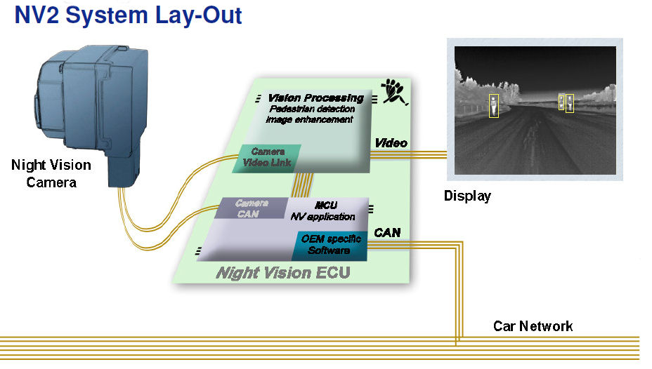

Man unterscheidet zwischen NV1 und NV2.
Die NV1 mit Composite-Video Ausgang und die NV2 mit LVDS-Ausgang.
Bei der NV2 werden die Videodaten an eine Steuereinheit weitergereicht,
dort läuft dann die Objekterkennung, Zoom usw. und liefert dann ein
Composite-Video Signal an den Monitor.

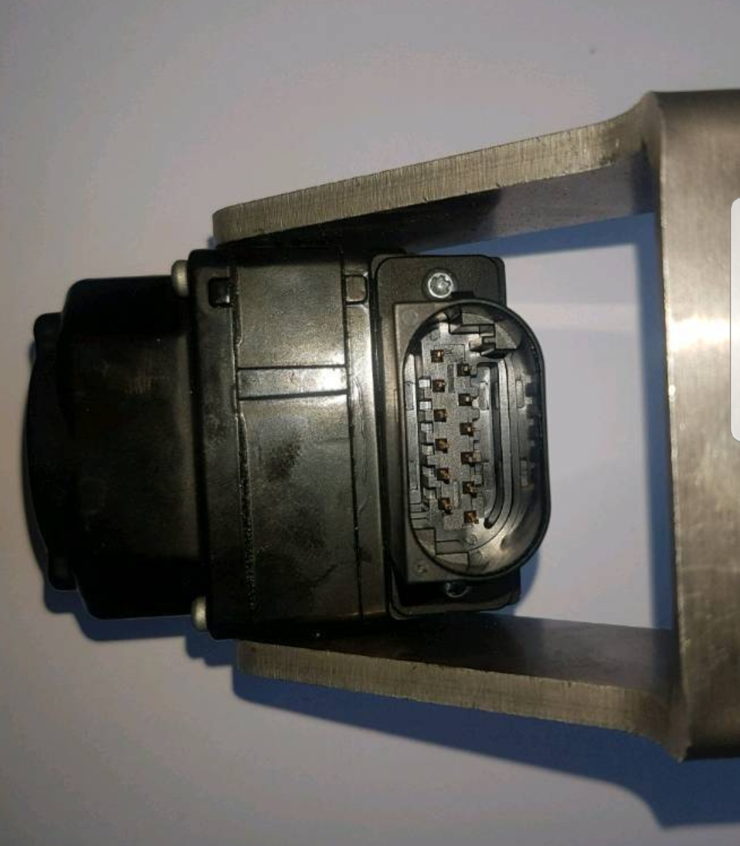

von Andreas (Gast)
Hab ich mal gehört:
7       Power
1       GND Power
12      Video
6       GND Video
9       Digital data +
3       Digital data -
10      Data sync +
4       Data sync -
11      Data clk +
5       Data clk -
8       Comm (LIN)
2       GND Comm (LIN)
Wer noch aktiv an der Sache ist, soll sich mal melden:
andreas@eversberg.eu

von InGunICT (Gast)
Die NV2 trägt die BMW-Teilenummer 66549205899, erkennbar auch am runden
Steckverbinder zur Steuereinheit. Es wird 2pol. Mit Spannung versorgt
und 4pol. das LVDS-Signal bzw. der CAN-Bus ein/ausgekoppelt.
Bei beiden gilt jedoch ... ohne passender Steuersequenz kein Bild.
Ganz anders ist es mit der Camera von Cadillac, hier wird ein
CVBS-Signal ausgekoppelt ... ganz ohne geheime Codes ... in Europa kaum
zu bekommen und verfügt nur über eine reduzierte Auflösung von 320x120
die auf 320x240 interlaced wird. Hersteller ist Raytheon.

Warum greifen wir das Kamerasignal nicht vor der aufgesetzten
komplizierten Elektronik ab?
Nur die OEM`s nutzen dieses Schredder-Teil, die normale, einfache
Phatfindir, verzichtet ja komplett auf dieses Bauteil.
LG
Geukler

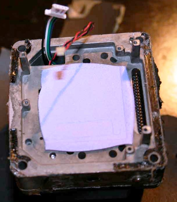

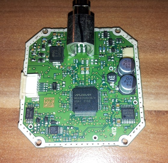

von Geukler (Gast)
Drunter sieht es so aus.

von Lehrmann M. (ubimbo)
Did anyone yet contact the author of this homepage:
http://www.xolmatic.com/xprojects/XE65/Night_Vision_Camera.htm
xol@xolmatic.com
Apparently there is a ADV7127 (CMOS 240 MHz 10-Bit High Speed ​​Video
DAC) built in, datasheet ist available.
http://www.analog.com/en/audiovideo-products/video-encoders/adv7127/products/product.html&usg=ALkJrhi7PKBk0rbgO2DzfXvC_3cyt1XIrg
Furthermore there is a FPGA (Altera Cyclone) bulit in. Maybe it is
possible to use this, so get some JTAG cable an have a try.

id=0x3b gibt die 8 Bytes zurück, die mit if=0x3a gesendet wurden.
von Emerson (Gast)
Andrew,
Sie haben die NV1? hast du versucht es zu öffnen und den Anschluss eines
Video-Kabel an die Video-output des ADV7127 Chip? (einen Leiter und eine
daß die GND(-)?
Ich hoffe, dass, wenn die Kamera ist immer auf ... aber eben nicht ohne
die Übertragung von LIN-Code ..
Ich have ein NV2...es it all-digital..no hope :) (keine analog signal)
Emerson (von Kanada)

von Dimpflmoser (Gast)
@spooon82:
Die Info habe ich vom xolmatic
Das sind die Anschlüsse:
7       Power
1       GND Power
12      Video
6       GND Video
9       Digital data +
3       Digital data -
10      Data sync +
4       Data sync -
11      Data clk +
5       Data clk -
8       Comm (LIN)
2       GND Comm (LIN)
Der Spanier hat einfach GND Video (6) mit GND Power (1) getauscht, dann
ging die Kamera. Zumindest hatte er dass in einer Email so geschrieben.
Bei meiner Version klappt das nicht. Vielleicht hast du ja Glück.
@Andreas: Bist du noch dabei?
zur Info:
http://www.7-forum.com/forum/18/night-vision-kamera-lin-steuerung-175918.html

I have been joined a pictor of the NVE Elctronic card... using a MC9S12
of the Motorola HC12 familly ....

von Tom _. (tommy1980)
Hallo Elektronikfreunde!
Ich verfolge schon seit längerm das Forum hier da mich das Thema auch
sehr interessiert, leider ist es sehr still geworden. Gibt es
irgendwelche Neuigkeiten hier?
Von Audi habe ich nun eine Wärmebildkamera in die Finger bekommen.
Es handelt sich (leider) um die neueste Generation von Autoliv.
Autoliv NV3 Core
Der Stecker hat nur mehr 4 Pins! (4-Pin HSD Buchse wie bei den
OEM-Fahrzeugmonitoren)
Übertragen wird über LVDS (MAX9259/MAX9260).
hier habe ich eine gute Info darüber gefunden:
http://www.elektroniknet.de/automotive/infotainment/artikel/88099/
Leider war das die einzige brauchbare Info im Netz, es lässt sich so gut
wie nichts über diese OEM Wärmebildkamera finden...
Vielleicht hat jemand von Euch Ahnung wie man aus der Hardware ein
brauchbares Signal bekommen könnte? Eventuell kann ein Monitor direkt
das LVDS Signal verarbeiten oder ist das Signal vom Bildsensor
verwendbar?
seht euch die Bilder an! ;-)
Gruß,
Tommy

von Dennis (Gast)
Ja, du hast grad 32MB an Bildern hochgeladen.
Ok, dachte die Handyfotos sind kein Problem ;-)
Kann man die Löschen? dann stell ich sie in verminderter Auflösung/Größe
wieder rein.
mfG,
Tommy
von Alexander S. (esko) Benutzerseite
Nein, aber es gibt auch wichtigeres. Deine Bilder sind zwar groß, aber
auch scharf und mit vielen Details. Ich finde sie gut.
Das sieht mir wie eine Heizschlange aus, damit das Objektiv nicht
beschlägt.
Verschluss um das Dunkelbild zu erzeugen?
Vom MAX9259 zum Stecker geht das differentielle HF-Signal. Dieser Chip
kann laut Datenblatt maximal 2,5 Gbps und hat einen Rückkanal.
Wenn die Datenleitungen nicht alle beschaltet sind, dürfte diese Rate
aber nicht ausgenutzt werden. Kann man mit den Bildern aber nicht sicher
sagen, auch wenn ich Burried Vias aus Kostengründen ausschließe.
Ja, danke! Ich habe leider nicht auf die schnelle die Bildgröße
beachtet;-)
Wie du richtig gesehen hast sieht man auf Bild2 eine Heizung für die
äussere Linse um ein Beschlagen zu verhindern.
Aber keine Ahnung wie das nach welchen kriterien angesteuert wird?
Das mit dem "Verschluss" ist mir auch ein Rätsel, vielleicht ein Schutz
für den Sensor für übermäßige Wärme?
Die volle Datenbandbreite wird sicher nicht ausgenützt da mit diesem
Chip auch Audio und andere Dinge übertragen werden können.
Es kann auch UART damit übertragen werden.
Ich habe am Stecker auch schon die PIN's zuordnen können:
OUT+  (LVDS)
OUT-  (LVDS)
GND
VCC
Leider ist mir die richtige Betriebsspannung (VCC) nicht bekannt.
Ab ca. 6,5V liegt am MAX9259 die geforderte Spannung von 1,8V an.
Ich weis aber nicht welche Spannung für den einwanfreien Betrieb aller
Komponenten notwendig ist.
Am Ausgang OUT+/- stellte ich beim Betrieb auch ein Rauschen fest,
leider ist mein altes 5MHz Oszi zu langsam um näheres zu sehen...
Gruß,
Tommy
von Grisu (Gast)
2.5GBit/s = 2.5GHz... da brauchste schon ein mächtig schnelles Oszi und
mächtig teure Tastköpfe  ;-)
@Verschluss:
Diese Kameras müssen sich doch von Zeit zu Zeit kalibrieren oder nicht?
Vielleicht ist dafür.
Ja das denke ich auch.
von Waermebildfaszinierter (Gast)
also ich nehme an das die Kamera mit der Bordspannung ~12V laufen wird.
Genauso wie die erste Version.
Der Verschluss ist wirklich für das "Dunkelbild" um alle "Punkte" zu
normieren, bzw ein Offset zu entfernen.
Ich bezweifle das aus der Kamera direkt brauchbare LVDS-Signale kommen
wenn man sie "nur" Energie versorgt.
Die erste Version hat ohne passendes Steuergerät nur ein Schwarzes Bild
ausgegeben, die Kommunikation zum eigentlichen Microbolometer war in dem
Moment erst gar nicht aktiv.
Auch der Sensor ist ein komplett anderer.
Die erste Variante ist bis auf die Software baugleich zur PathfindIR.
Da kann man die Steuerplatine tauschen und dann funktioniert der Sensor
genauso.
Vermutlich wird die LVDS-Frequenz wie bei der alten bei 73.x MHz liegen.
Das sind ja schon einige Infos;-)
Nun verstehe ich auch die Funktion der Blende.

von Marcel (Gast)
Hier die Fotos
von Florian (Gast)
Marcel schrieb:
> Hier die Fotos
Umd jetzt bitte noch in Funktion!

von Marcel (Gast)
Florian schrieb:
> Marcel schrieb:
> Hier die Fotos

von Stefan R. (Gast)
Hat jemand herausfinden können, welches FPA verbaut wurde?
Evtl. könnte man dieses doch direkt verwenden oder wurde dieses auch
"gepairt"?
25...30 Hz sind schon sportlich. Allerdings viel schneller dürfte das
Teil auch nicht reagieren können, außer man nimmt Einbußen bei der
Empfindlichkeit in Kauf.

Bist du Tim Masterson (HardTxRider)?
von Marcel (Gast)
Florian schrieb:
> Marcel schrieb:
> Florian schrieb:
> Marcel, woher kommst du?
> Direktabholung möglich?
> Ich komme aus Herne (NRW)
Ne wie kommst du darauf?
Florian schrieb:
> Marcel schrieb:
Wegen dem Bild? Das habe ich aus dem Netz
Hatte jetzt keine zur Hand wo sie in Betrieb ist.
von Florian (Gast)
Weil du seine Bilder verwendest um den Eindruck zu erwecken dass du das
PF in Betrieb hattest:
Marcel schrieb:
> Ich glaube du hast da nicht richtig gelesen. Die PathFindIR ist auch die
> ohne Steuergerät funktioniert. Sie ist nur baugleich mit der Night
> Vision 1 von BMW.
> Ist eine autarke kamera die nur 12v braucht
Marcel schrieb:
> Warum willst du den bolometer auslesen?
> Die wird an Spannung gelegt und gibt das videosignal aus
Florian schrieb:
> Mach mal bitte Fotos davon!
Marcel schrieb:
> Hier die Fotos
Marcel schrieb:
> Florian schrieb:
>> Marcel schrieb:
>> Hier die Fotos
>> https://www.mikrocontroller.net/attachment/373458/IMG_20121128_194328.jpg
Mmn tust du also so als hättest du das Modul in Betrieb.
Wills mich verarschen? Hast du das Modul überhaupt oder hast du die
Bilder auch irgendwo geklaut?

von Marcel H. (spooon82)
Hallo.
Ich glaube ihr redet alle aneinander vorbei.
Die PathFindIR braucht man nicht hacken da sie bei anlegen der Spannung
sofort das videobild rausgibt.
Die von bmw ist zwar baugleich mit der PathFindIR aber hat eine andere
Platine drin.
von Marcus_der_Gast (Gast)
Hö?
Ich dachte aber dass diese ewig lange Diskussion über
Kommunikationsprotokolle und Steuergeräte erst zur Funktion der Kamera
hinführt.....
Da habe ich wohl etwas missverstanden....
Welche Kamera von Flir gibt denn nun ein reines Videosignal ab, welches
ich z.B. direkt an einen Monitor anschießen kann?
Funktioniert das einfach so plug an play ohne irgenwelche
Aktivierungsbefehle über die Datenleitungen oder ohne Steuergerät?
Jetzt bin ich nur verwirrt -_-
Die PathFindIR die es von FLIR gibt.
Also sind es die Autoliv Kameras ausm BMW die ein Steuergerät brauchen?
von Christian Schultz (Gast)
Die Kamera mit dem grossen ovalen Flachstecker ist die mit dem
Videosignal. Da gibt es nur so ein kleines Blechkästchen als
Anschlussbox. So gross wie @ zigaretten schachteln.

von From JP (Gast)
https://debugmo.de/2018/12/autoliv-nv2-teardown/
We can get the image by using raspberry pi and FPGA if it is NV2
von Vlad T. (vlad_tepesch)
cool.
Since you observed the check of that bit in the main loop. Couldn't you
have just nop'ed out that test? maybe then you could have saved the
efford to set up the can communication to the device.
Or is the SPI flash content signed in some way?
