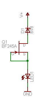

Hallo zusammen, ich suche eine möglichst simple Lösung um eine LED erst ab einem gewissen Schwellenwert einzuschalten. Praktisch wären das bei mir: 0-10V AUS 10V-13V EIN Vielleicht hat jemand so eine Schaltung zur Hand? Vielen Dank und einen schönen Abend, Ruprecht
wie wäre es mit einer zenerdiode und dannach der entsprechende Widerstand je nach LED? + Z10V _ LED - *----|>|--|___|----|>|---*
Die Z-Diode ist falschrum. Die funktioniert in Sperrichtung. Aber so geht die LED nicht schlagartig bei >10V an, sondern leuchtet allmählich immer heller je weiter die Spannung steigt. Besser wärs mit einem Operationsverstärker. Schau mal nach Komparator.

@ Ruprecht (Gast) >ich suche eine möglichst simple Lösung um eine LED erst ab einem >gewissen Schwellenwert einzuschalten. >Praktisch wären das bei mir: 0-10V AUS 10V-13V EIN Siehe Anhang. MFG Falk
Hallo! Mal ne Frage: was bringt der JFET? Grüße Markus
Hallo! Der Simulation zu folge funktioniert das Ding inetwa so, wie es müsste. Der Strom liegt allerdings bei nur max. 240µA. Braucht der JFET nicht noch einen Widerstand an Source, damit das Gate bei steigenden Strom negativer wird und somit hochohmiger? Denn so wie die Schaltung jetzt ist gilt die Formel von Elko: Rs=Ugs/I nicht, da Rs und somit Ugs Null sind. Nach welcher Regel wird eigentlich die Z-Diode gewählt, sodass genau bei 10V die Konstantstromquelle anfängt zu arbeiten? Grüße Markus
@ mumpitz (Gast) >Der Simulation zu folge funktioniert das Ding inetwa so, wie es müsste. >Der Strom liegt allerdings bei nur max. 240µA. Dann hast du einen anderen JFET drin. >Braucht der JFET nicht noch einen Widerstand an Source, damit das Gate >bei steigenden Strom negativer wird und somit hochohmiger? Nicht unbedingt. >Denn so wie die Schaltung jetzt ist gilt die Formel von Elko: >Rs=Ugs/I >nicht, da Rs und somit Ugs Null sind. Naja, die Formel ist nur bedingt gültig, denn es fehlt die Kennlinie vom JFET. >Nach welcher Regel wird eigentlich die Z-Diode gewählt, sodass genau bei >10V die Konstantstromquelle anfängt zu arbeiten? LED-Spannung+Z-Diodenspannung+0,5V=10V MFG Falk
Hallo! Ach jetzt ist mir alles klar! Vielen Dank für die Hilfe! Grüße Markus
