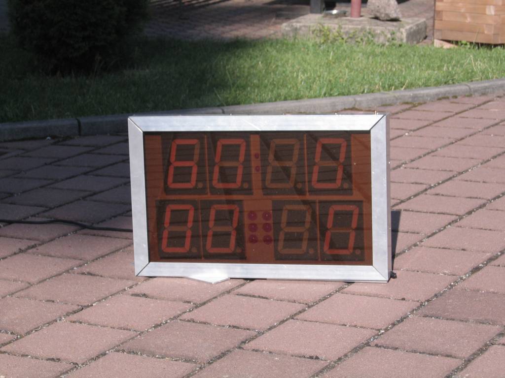

@Christian Peskov (peterfrosta) >hi.. das auf dem foto sieht gut aus.sind das die 10cm segmente? Ja. >Sind die draussen gut lesbar? oder nur in räumen? In einer hell beleuchteten Sporthalle sind sie sehr gut lesbar, und das ist auch ihr Einsatzort. Ich bin mal schnell in den Keller gelaufen und hab einen Tageslichttest gemacht, siehe Anhang. Im Schatten mittelmässig, in der direkten Sonne keine Chance, gegen die Sonne recht gut. Das Multiplexing macht mit der kurzen Belichtungszeit nette Effekte, die Zahlen laufen durch, deswegen sieht man auch nicht immer alle zusammen ;-) MfG Falk
