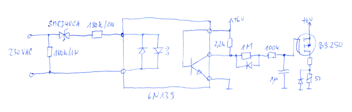

Ich würde das so wie im Anhang mal probieren. Bei Optokopplern mit sehr großem und stark streuendem CTR (Current Transfer Ratio) sollte man vielleicht etwas gegen Kriechströme am Netzeingang tun. Deshalb ist hier am Eingang ein 180k Widerstand geschaltet. Die Transzorb SMCJ48CA bewirkt, daß erst ab einem Strom von rund 50V / 180k = 280µA Strom durch die LED im Optokoppler fließen kann. Kriechströme bis zu 200µAeff können also den Optokoppler nicht unabsichtlich zum Durchschalten bringen. Mit den beiden 180k Widerständen beträgt die Stromaufnahme aus dem Netz rund 3,3mAs, also unter den geforderten 4mA. Achtung: Die beiden 180k Widerstände müssen 1W Typen sein und surgefest sein, da sie direkt am Netz hängen!! Auf der Sekundärseite sieht man einen 2k2 Kollektorwiderstand, damit Leckströme des nicht durchgeschalteten Ausgangstransistors einen vernachlässigbaren Spannungsabfall bewirken. Da beim Anlegen der Netzspannung an den Eingang der Schaltung der Ausgangstransistor immer nur während einer Halbwelle aufsteuert, braucht es jetzt noch ein "Halteglied", realisiert mit einem RC-Tiefpaß-Filter mit zwei unterschiedlichen Zeitkonstanten: Ist Netzspannung am Eingang, wird jedes mal, wenn die LED Strom bekommt, der Ausgangstransistor durchsteuern und den 1µF Kondensator über die Diode und den 100k Widerstand entladen. Ist die LED dagegen stromlos, sperrt der Ausgangstransistor und der 1µF Kondensator wird über den 2k2, den 1M und den 100k Widerstand aufgeladen. Da das Entladen schneller geht als das Aufladen, ist beim Anliegen von Netzspannung der Kondensator auf rund 0,7V entladen und es stellt sich eine Gate-Source-Spannung von über -5V am PMOSFET BS250 ein, was ein sicheres Einschalten des Relais zur Folge hat. Theoretisch könnte man den 100k Widerstand weglassen, aber dann könnten kurze Störungen am Eingang der Schaltung das Relais irrtümlich zum Einschalten bringen. So wirkt der 100k Widerstand und der 1µF Kondensator wie ein zusätzliches Siebglied. Der 1µF Kondensator sollte kein Elko sein, um Probleme mit Leckströmen vorzubeugen. Über dem Relais ist noch ein Widerstand eingezeichnet. Damit kann bei Verwendung eines 5V-Relais die Stromaufnahme etwas vermindert werden. Man dimensioniert ihn so, daß rund 6V - 5V = 1V an ihm abfallen. Der obligatorische Entkoppelkondensator an der +6V-Versorgung ist nicht eingezeichnet. Kai Klaas
Deine Schaltung wird DEFINITIV nicht funktionieren: Der Fototransistor ist beim ersten Einschalten der sekundärseitigen 6V sofort zerstört. Übrigens: ein 1uF ELKO tut es dagegen vollkommen in dieser niederohmigen Welt.
Ein Elko mag zwar reichen, ein MKT trocknet nicht aus.

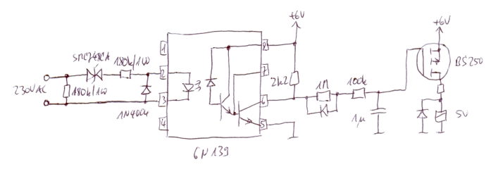

>Deine Schaltung wird DEFINITIV nicht funktionieren: >Der Fototransistor ist beim ersten Einschalten der sekundärseitigen 6V >sofort zerstört. Komm schon, ich habe den 6N139 etwas "idealisiert" gezeichnet... Ursprünglich hatte ich noch die Pin-Nummern im Entwurf, habe die aber beim Reinzeichnen vergessen: Der Eingänge liegen an den Pins 2 und 3. Die +6V-Versorgung wird Pin 8 angelegt, Masse an Pin 5 und der Pull-up an Pin 6. Kai Klaas
Ich habs jetzt schnell noch mal gezeichnet. Ich habe auch noch die Schutzdiode über der LED, die ich irrtümlich in den Optokoppler gezeichnet habe, herausgezogen. Kai Klaas
Danke jetzt wird es aber professionell :-) ich hätte das mit dem ersten Schaltplan schon hin bekommen. Danke noch mal für die detaillierten Schaltpläne, da werde ich heute gleich mal einkaufen gehen.
