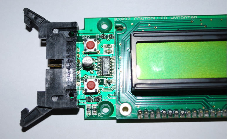

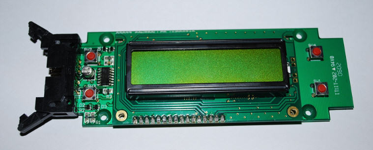

ich habe eine LCD Platine (wie im Bilder) geschenkt bekommen, wollte mal
gucken ob ich damit was anfangen (rumspielen) kann oder einfach nur den
LCD auslöte und gut ist! auf der Platine sitzt ein 74HC164D drauf und
das macht die Sache für mich etwas schwer (denke ich) Schaltpläne habe
ich keine und googelt hat nichts gebracht.
was würdet Ihr machen?
LCD raus und Finito??

von anlen (Gast)
suche unter google mal folgendes :
"Connect LCD to Atmega using 3 wires"
Gleich der 1.Link zeigt Dir wie ein LCD mit dem 74HC164 angesteuert
wird.

von Spezi (Gast)
das Display ist ja eigenständig und über die Pinleiste angeschlossen.
Man kann das Ding herauslöten und dann weiter verwenden.
Die wichtigsten Pins kann man anhand der Hauptplatine problemlos
ausmessen.
Das LCD scheint eine Hintergrund-Beleuchtung zu haben; von der Grösse
her müsste es ein 2x16 oder 2x20 LCD Dotmatrix Display sein.
Für deren Anschluss an Controller gibt es zuhauf Schaltungen (und sei es
nur zum Testen auf Funktion) ...

Pin 15 und 16 sind ganz rechts (Bild 1) für Hintergrund-Beleuchtung das
war mir klar ABER Pin 1 (GND) ist vor Pin 15 also Pin 14 ist der erste
von links nach rechts gesehen! irgendwie komisch aber ich hatte schon
irgendwo so ein Datenblatt gesehen.
So es geht dann morgen weiter !
Martin

so, gestern Abend habe ich die Pinbelegung von LCD herausbekommen, es
handelt sich auf jedem Fall um ein 2x16 HD44780 kompatibel Controller
mit Hintergrundbeleuchtung,   Pinbelegung ist wie folgt:
14_____________________1 16 15
Nun die Sache mit dem HC164 bzw. die Verbindung zwischen LCD und HC164
sieht etwas Besonderes aus.
Karl heinz Buchegger schrieb:
>Vom LCD ausgehend: welcher Eingang vom LCD liegt auf welchem Ausgang vom
>164.
Pin 7 bis 10 von LCD sind nicht Belegt also Display wird in 4Bit Modus
gesteuert aber Pin 11 bis 14 (D4-D7) sind mit ALLE 8 Ausgänge von HC164
verbunden wie kann das sein? Ist es möglich?
Es gibt 4 Dioden auf der Platine (im Bild 1 sind zu sehen) aber habe
nicht genau verfolgen können wie die Dioden verbunden sind da unter der
LCD komme ich mit dem Messgeräte leider nicht rein.
von Stefan B. (stefan) Benutzerseite
4 Dioden... 4 Taster... Dingdong Entkopplungsdioden einer 2x2
Tastenmatrix?

Wie hast du gemessen?
Bedenke: Du versuchst Leitungen durchzumessen, an deren Enden IC hängen.
Die IC-Innenbeschaltung kann schon einen kleinen Widerstand vorgaukeln
(also verbundene Leitungen) wo in Wirklichkeit keine Verbindung ist.

von Martin e. C. (eduardo)
so,
da bin ich schon wieder, habe heute wieder etwas Zeit gefunden um hier
etwas weiter zu kommen.
Ich habe alles wieder gemessen und dieses Mal mit eine Batterie mit
Lämpchen und jetzt sieht ganz anderes aus:
 HC164   LCD
   Q1  -  D4
   Q2  -  D5
   Q3  -  D6
   Q4  -  D7
   Q0  -  RS
E von LCD ist über eine Wiederstand direkt an Wannenstecker, was mich
irritiert ist nur dass "Vee" von LCD auch direkt an der Wannenstecker
geht! Normallerweise ist "Vee" mit ein Poti oder mit eine Wiederstand
verbunden um den Kontrast zu regulieren aber hier führt Vee direkt raus,
gehe ich davon aus dass ich dann an der Pin GND anschliessen muß oder??

Nein, alle 4 Microschalter sind direkt an der an Wannenstecker geführt
ohne Wiederstand ohne nichts, die werden dann über Pull-up von mC
benutzt, die 4 Dioden sind für Data, MR, CP, und E (LCD).
So, mal sehen wie es mit dem Programmierung aussieht, sieht nicht so
einfach da  alle Daten über den HC164 an LCD schreiben und schieben
müssen.
