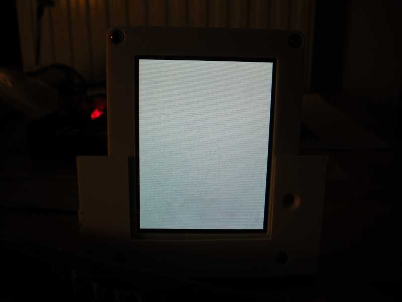

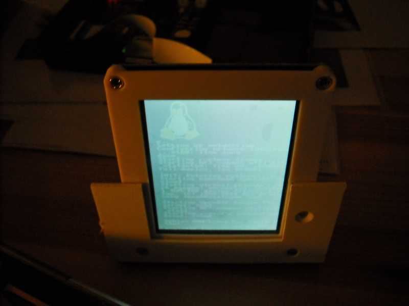

Zuerst einmal Danke! So weit wie heute war ich unter Debian noch nie. Status: mit Kernel 2.6.33 und unter Anlehnung der config von K. J. sehe ich jetzt das Logo und alle Boot-Meldungen auf dem LCD. Aber nicht ganz richtig. Wenn ich direkt frontal auf das Display schaue, dann ist alles "hell", schaue ich schräg drauf, kann ich Inhalte erkennen. (Siehe Bilder) @Imon dd habe ich durchgeführt. Es ist eine Veränderung zu sehen, allerdings kann ich nicht von "buntem Schnee" sprechen. Gruß Holger
Hm das sieht nach nem inialisierungs fehler aus haste auch das richtige Display angegeben ? von dem 3,5" gibt es soweit ich weis zwei verscheidende.
Nach denn was du zeigt und die Aussage zum dd, würde ich mich der Aussage falsch Initialisiert anschließen.
Es macht allerdings (kaum) einen Unterschied ob du den Kernel für das N35 oder T35 Display konfigurierst/einstellst. Alles was passiert, ist, dass das Bild um ca 10px verschoben ist, wenn man das Falsche ausgewählt hat.
Gestern habe ich zum einen verschiedene Kernelparamter probiert - keine Änderung des Zustandes. Das die Paramter an sich Wirkungs zeigen, konnte ich beim Paramter b(acklight) festellen, denn wenn ich den weggelassen habe, blieb auch das Display dunkel. Dann habe ich mir den Kernel 2.6.32-rc8 geholt. Das Ergebnis blieb (in Bezug auf mein Display-Problem) das gleiche. Wo kann ich die scheinbar offensichtliche falsche Initialisierung ändern bzw. rausfinden, wodurch sie verursacht wird? Gruß Holger
Es funktionierte teilweise. Ich habe wieder meinen Kernel 2.6.33 auf die SD-Card gespielt und das Board gestartet. Das Display war wie immer (also frontal nur hell, von schräg was zu sehen). Dann wurde durch den "Bildschirmschoner" das Backlight abgeschaltet. Also alles schwarz. Nun hatte ich aber eine USB-Tastatur angeschlossen, um debian herunterzufahren und als ich eine Taste drückte, glaubte ich kaum meinen Augen zu trauen: das Bild war so wie es sein sollte! Ok. Also Neustart des Board's. Und siehe da, das Logo und die Start-Meldungen sehen sehr sauber aus. Noch ein Reboot. Alles sieht immer noch gut aus. Gut, hält das jetzt an? Also Board wieder runterfahren, Strom raus, warten, einschalten... Schade. Zustand wie vorher. :-( Gibt es dafür eine Erklärung? Wo soll ich denn jetzt suchen? Nun ja, das Board läuft jetzt erst einmal mit dem 2.6.33-Kernel bis morgen Abend durch. Vielleicht kann ich den Zustand durch Anstecken der USB-Tastatur noch einmal wiederholen... Gruß Holger
