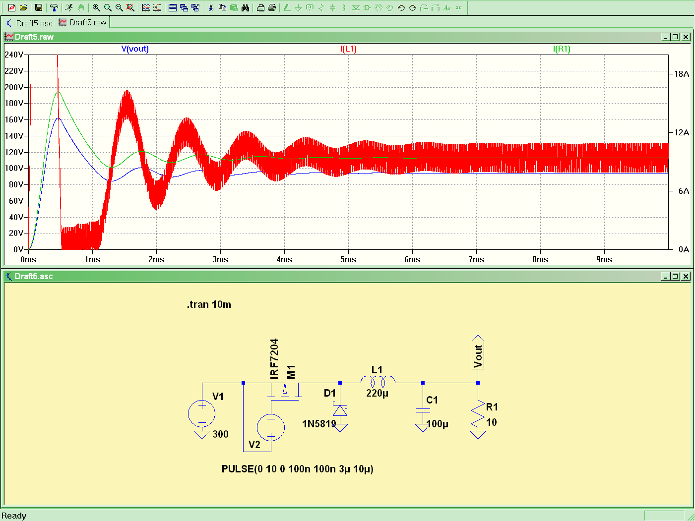

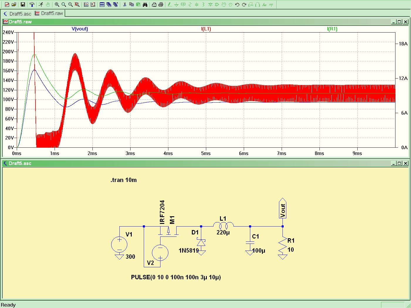

> Bei nominell 10A eine "Welligkeit" von 2A zulassen, und das auch noch > Stromquelle nennen geht wohl auch erst ab dem jahre 2010. Was hat denn bei einem Step Down der Strom Rippel in der Spule mit dem Rippelstrom in der Last zu tun? Wenn er seinen Stepdown als Stromquelle beschaltet, so regelt er doch die Ausgangspannung so dass in der Last sich der gewünschte Strom einstellt. Der Rippelstrom in der Last ergibt sich doch aus der Rippel*spannung* am Kondensator, nicht dem Rippelstrom in der Spule. Siehe Simulation: I(L1) vs. I(R1)
