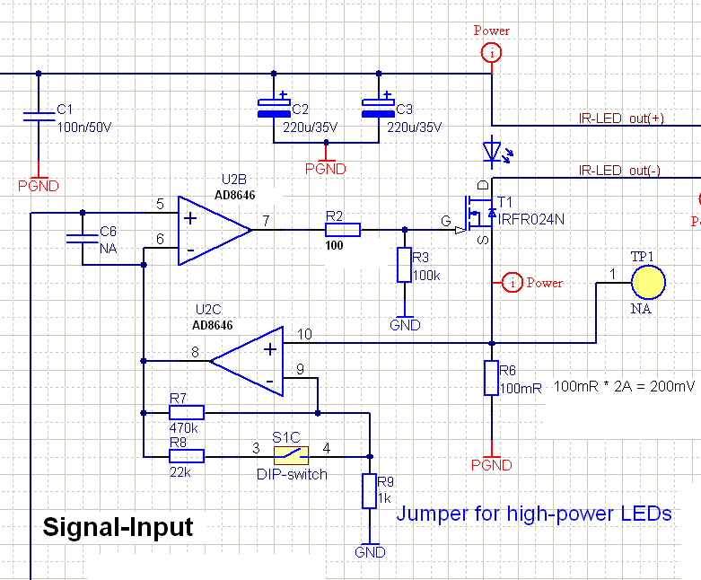

Hallo liebe Gemeinde, auch ich habe so ein Problem. Schaltung ist ähnlich. Tatsächlich schwingt das Ausgangssignal und das nicht mal gering. Schaut Euch mal bitte die Schaltung an und sagt mal was ich da machen kann. Vielen Dank für Eure Hilfe. Gruß' Pattyman

> Ein MOSFET als Sourcefollower macht eine Verstärker <1, es geht um die > Phasendrehung die durch die Gate-Source Kapazität und Drain-Source > Kapazität (Miller-Effekt) verursacht wird. Ja, wenn ein System schwingt, dann ist es instabil. Ich habe in meinem Regelkreis Latenzen/Totzeiten/Phasendrehung durch die OPs vermutet. - Klar, der FET macht da auch seinen Teil. Aber was kann ich dagegen machen? - RC-Glied habe ich probiert: Das macht die Sache noch schlimmer! Hilfe!
C6 ist ein Killer, der macht jegliche Stabilitaet kaputt. Dann kann's auch noch eine Layoutsache sein. Ein OpAmp sollte hierfuer auch nicht zu schnell sein. Ich hab die daten fuer den AD8646 grad nicht, aber mehr als 1MHz GBW waere uebertrieben.
Danke für Deine Antwort. Der AD8646 hat eine Bandbreite von 20MHz. Allerdings habe ich eine hohe Verstärkung im Rückkopplungszweig, wodurch die 20MHz überhaupt nicht zum Tragen kommen. C6 ist nicht bestückt. Es war eigentlich zur Kompensation von Schwingneigungen gedacht. - Funktioniert nur leider nicht!
> sagt mal was ich da machen kann. Einfach die http://www.dse-faq.elektronik-kompendium.de/dse-faq.htm#F.22 lesen (suche AD848) C6 kommt zwischen Pin6 und Pin10 und in die Zuleitung zu Pin10 muss ein Widerstand. R3 ist hingegen überflüssig, der OpAmp kann seinen Ausgang nicht abschalten wie ein uC. Die Schalrtung, erst mit U2C die 0.2V gigantisch zu vertärken, um dann mit U2B wackelig zu regeln, ist suboptimal. Es kann sein, daß die OpAmps dabei nie stabil werden. Teile die Steuerspannung per Spannungsteiler in den Bereich bis 0.2V und nimm nur einen OpAmp.

Okay, danke, hab's mit einzelnem OP umgesetzt und funktioniert! - Überschwinger kann ich sogar mit RC-Glied wegdämpfen. - Klasse, danke!
