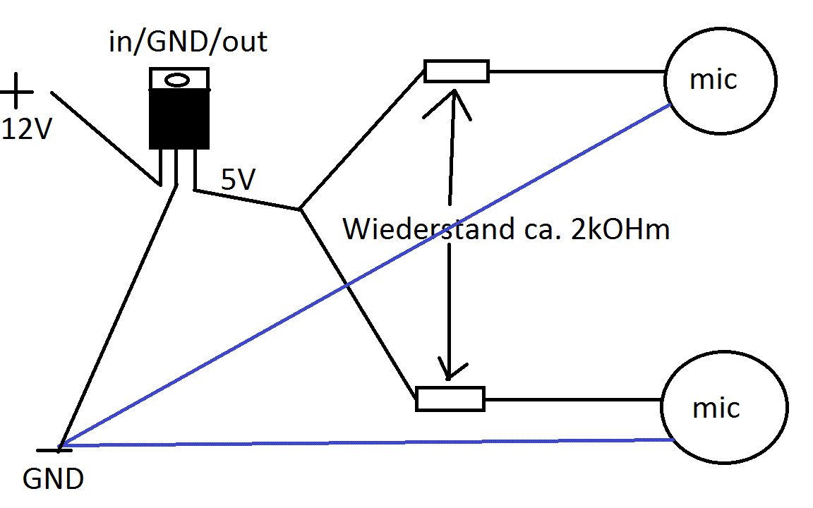

Ok, Ich habe jetzt mal kurz in Paint gezeichnet wie ich es momentan verstanden habe. Ich hoffe ich habe es richtig verstanden ;-) Gruss Benj
Naja. Ehe Du weiter verwirrt wirst, muss ich noch hinzufügen, das in dem Schaltplan die Versorgungsspannung mit bis zu 15V angegeben ist. Das Mikrofon muss das vertragen, denn die Widerstände ändern die Versorgungsspannung nur in einem geringen Maß. In der Praxis kann das geringe Maß zwar genau die 10V oder was ähnliches ausmachen, aber das ist eher Zufall als beabsichtigt. Ich weiss, das klingt widersprüchlich, aber es ist so. Der Widerspruch ist zum Teil darauf zurückzuführen, das die hier nur eine Versorgung für den Verstärker und das Mikrofon verwenden, während Du geschrieben hast: Benjamin Marty schrieb: > So wie ich den Schaltplan verstehe, denke ich, dass die > Versorgungsspannung nicht bereitgestellt wird. sowie: Benjamin Marty schrieb: > kann ich > da dan einfach von meiner Spannungsversorung einen Spannungsregler der > z.b. auf 5Volt regelt nehmen und dann beiden Mikros eine > Versorgungsspannung bieten Im Prinzip ist das garnicht nötig. Du kannst auch einfach die (geregelten) 12V nehmen. In dem Schaltplan wird tatsächlich, anders als Du annimmst, die Versorgungsspannung für das Mikrofon bereitgestellt. Merk Dir nur einfach: Der Widerstand ist für die Störsicherheit und nicht für die Spannungseinstellung! So, jetzt muss ich wieder mal was arbeiten. Viel Erfolg.
Der Schaltplan ist in Ordnung. (Schreibe doch bitte "Widerstand", wenn es geht, ja?). Wie gesagt, reicht eigentlich eine einzige 10V Spannung für Mikro und Verstärker.
