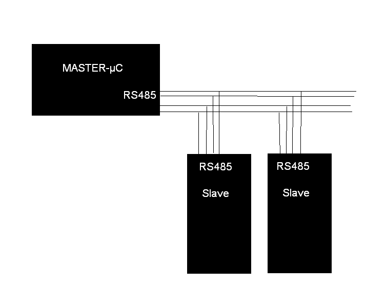

Hallo, ich wollte mal fragen, wie genau das mit der RS485 läuft. Ich benötige ein BUS, wo ich eigentlich nichts umschalten will, um die Datenrichtung zu ändern, daher auch 4-Draht. Das soll so laufen wie mit RS232, nur dass ich halt noch RS485-Treiber dazwischen habe, um die Störempfindlichkeit zu verringern und die Möglichkeit habe, ein BUS draus zu stricken. Wie genau werden die RS485-Slaves adressiert? Wird das in Firmware implementiert, oder ist das so ähnlich wie bei I2C? Welche ICs gibt es? Mein Ziel ist es, 4-5 Geräte über eine längere Strecke miteinander zu verbinden. Das Protokoll ist selbst definiert aber für RS232, aber wenn ich statt RS232 RS485-Treiber einsetze, sollte das doch funktionieren, oder ? Besten Dank Spice

Das war ja auch meine Frage :-) Vielleicht, dass alle Slaves auf dem Bus lauschen und dann entscheiden, ob die Message an "ihn" gerichtet ist, oder nicht. So ähnlich wie bei CAN-BUS?
Bei Single-Master geht auch 4-Draht RS485, explizit einschalten muss man die Slave-Transmitter trotzdem. Sind natürlich keine 8-Pin-Transceiver mehr einsetzbar. Kann man machen, offen bleibt der Vorteil davon. Und wenn man 2-Draht CAN-Transceiver an Stelle der 4-Draht RS485-Transceiver verwendet, dann muss man überhaupt nicht umschalten, nur Disziplin beim Senden einhalten.

Vielen Dank nochmal >> aber für RS232, aber wenn ich statt RS232 RS485-Treiber einsetze, >> sollte das doch funktionieren, oder ? >rs232 ist p2p, rs485 willst du als bus... >wie passt das zusammen? vielleicht hätte ich noch erwähnen müssen, dass ich beide Seiten unter meiner eigenen Kontrolle (mittels µC mit mehreren UARTs) habe. So wie in den Bildern beschrieben habe ich mir das gedacht. Per RS232 quasi kaskadiert mit 2 UARTs pro µC oder über RS485 als Bus mit CAN-like Adresserkennung.
4-Draht-RS485 nennt man RS422. RS422 ist der RS232 Ersatz. also auch nur P2P. Als BUS (so wie in Skitze) kann trotzdem nur ein Slave antworten. Also 2 Drähte gespart und gleich RS485 genommen.

hmmm jaa ... rs485 Also Du kannst Master-Slave-Verbindungen aufbauen über 4-Draht, dann darf aber nur ein Busteilnehmer der Master sein, alle Anderen zwangsläufig Slaves. Beim Master brauchst Du keine aktive Umschaltung der Datenrichtung, bei den gängigen RS485 Bausteinen der Slaves (z.B. Max487 MAX485, LTC485 etc.) Musst Du die Belegung des Bus, also des zweiten Aderpaares für den Rückkanal schon aktiv einschalten, da sonst alle gleichzeitig "senden", egal ob das ausgehende Signal nun Low oder high ist. Du bekommst also Kollisionen. Lösen kannste das z.B. über CTS oder RTS vom Slave, den Du dann einfach verwendest um deinen 485-Baustein einzuschalten. Du kannst auch alternativ die Bausteine vom CAN-Bus verwenden, dann kannste Dir die Umschaltung schenken, die machen das von sich aus schon. PCA82C250 / 251 z.B.

Robert L. schrieb: > unterschied zwischen 2 und 4 draht ist ja "nur" ob ZUGLEICH gesendet > werden kann , oder ? Ein weiterer Unterschied ist, daß bei Vierdraht die Rolle des Masters durch die Busanschaltung festgelegt ist. Bei Zweidraht dagegen sind die Teilnehmer hardwaremäßig gleichberechtigt (jeder "hört" jeden) und es ist nur eine Frage des Protokolls bzw. der Software in den Controllern, wer die Rolle des Masters übernimmt. > nur, warum solle man da nicht trotzdem die master dynamisch > bestimmen können.. Weil der Master wie gesagt durch die Verdrahtung bestimmt wird. Der Ausgang des Masters ist mit den Eingängen aller Slaves verbunden und die Ausgänge aller Slaves mit dem Eingang des Masters. Will man die Rolle des Masters also auf einen anderen Knoten übertragen, muß man beim alten und neuen Master die Ein- und Ausgänge vertauschen. Hier mal als Beispiel ein Bus mit den Teilnehmern 1..4. E und A stehen für die Ein- und Ausgänge des jeweiligen Teilnehmers, === für die Busletungen. Hier ist Teilnehmer 1 der Master: A1 === E2 === E3 === E4 E1 === A2 === A3 === A4 Hier ist es Teilnehmer 3: E1 === E2 === A3 === E4 A1 === A2 === E3 === E4

@ Spice Bei der "grünen Version" wirds schon wieder schwierig ohne Umschaltung, zumindest wenn die Kommunikation bidirektional sein soll. Außer du spendierst jeweils zwischen zwei Teilnehmern 4 Leitungen und nimmst reine Transmitter/Receiver statt Transceivern. Ber der "schwarzen Version" brauchst du eine Zugriffskontrolle für den Bus, damit nicht zwei Slaves gleichzeitig senden.
Micha schrieb: > Ber der "schwarzen Version" brauchst du eine Zugriffskontrolle für den > Bus, damit nicht zwei Slaves gleichzeitig senden. Äh, bei Vierdraht Bus ist nur Master/Slave möglich. Und da kein Slave unaufgefordert senden darf braucht man auch keine "Zugriffskontrolle"
