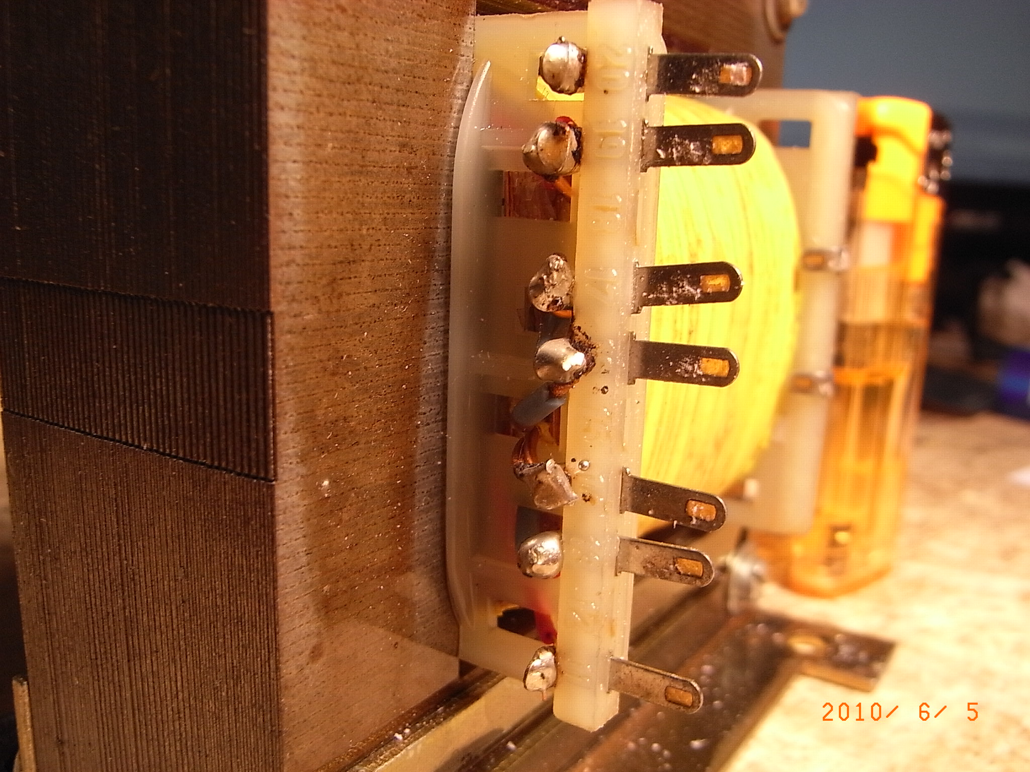

Hallo, habe hier ein Identifikationsproblem bei einem Trafokern! Was ist das wohl für ein Schnitt? Die Kantenlänge ist etwa 96mm und quadratisch, daher Tendenz zu M-Kern.
Hab' eher den Eindruck, daß das keine Netztrafo ist, sondern ein (NF-) Übertrager. Wie der Schnitt heist, weis ich aber auch nicht.
O.k., im abgebildeten Trafo hast Du völlig Recht! Allerdings ist der gleiche Schnitt hier, ein Netztrafo (s. rechts aussen, die Zunge im Blech, die ist bei beiden Schnitten identisch)!

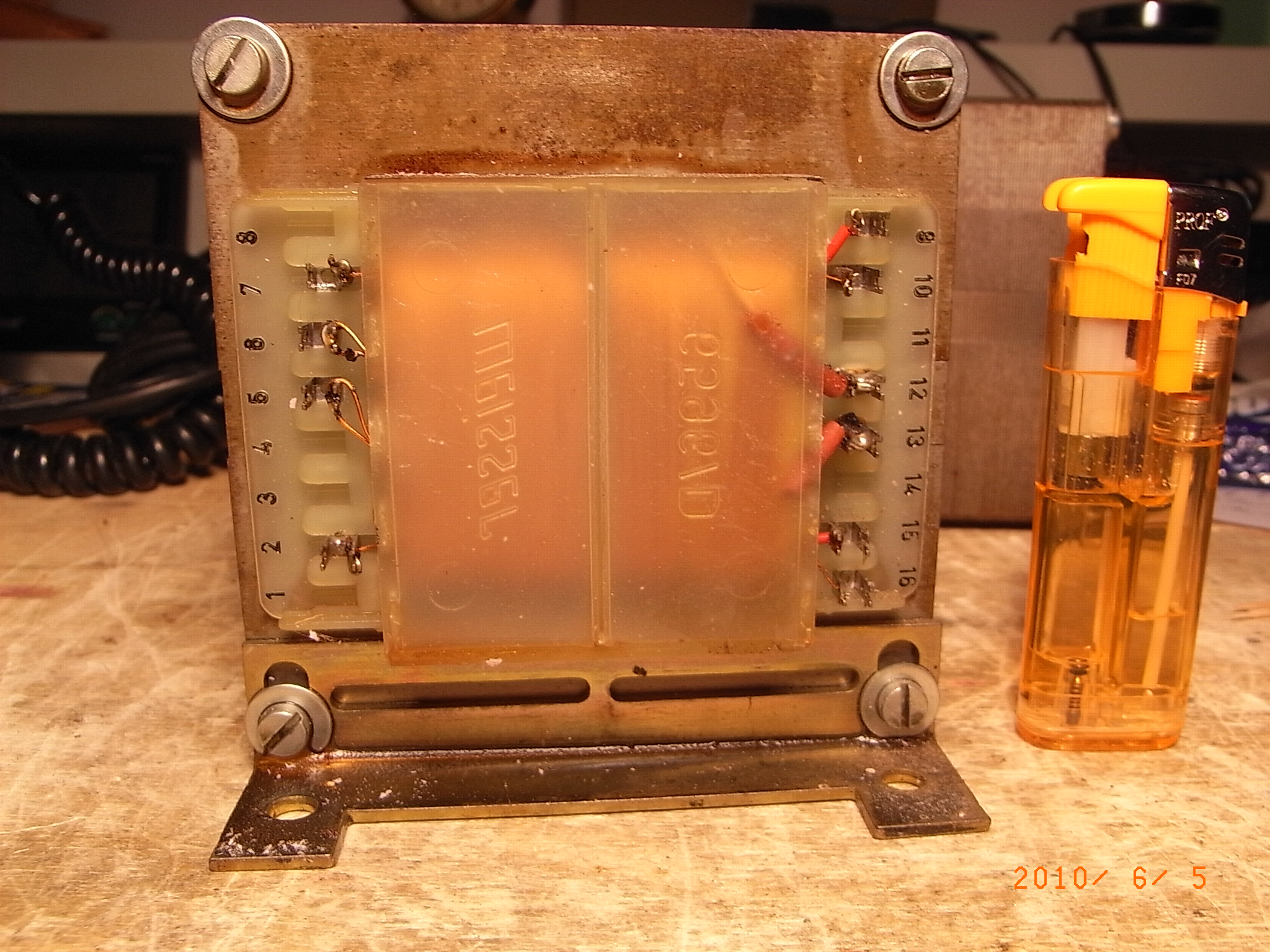

Da auf der Plastabdeckung des NTs der Schriftzug meissel steht, denke ich mal eher an die metrische Welt! ;-) Allerdings meinte Google zu meissel eher das Werkzeug als einen Herstellernamen...
Ingolf O. schrieb: > Da auf der Plastabdeckung des NTs der Schriftzug meissel steht, denke > ich mal eher an die metrische Welt! ;-) > Allerdings meinte Google zu meissel eher das Werkzeug als einen > Herstellernamen... Ich tippe eher auf "weisser". Es gibt in Deutschland eine Firma dieses Namens die Spulenkörper herstellt. Es könnte sich trotzdem um einen Schnitt aus dem "englischen Katalog" handeln. mfg Frank
Frank Xy schrieb: > Ich tippe eher auf "weisser". Es gibt in Deutschland eine Firma dieses > Namens die Spulenkörper herstellt. Tja, Spiegelschrift müßte man richtig lesen können - weisser stimmt natürlich!:-)
