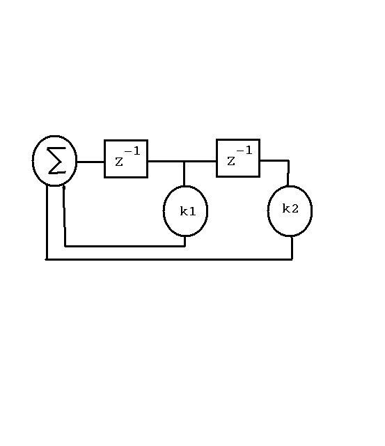

Hallo, ich habe sowas mal gesehen, zeichne es hier aus dem Gedächnis nach... Wie kann ich so ein Filter dimensionieren, als Hochpass, Tiefpass, Bandpass, Notch-Filter oder als schwingender Sinusoszillator? Woher bekomme ich die Koeffizienten? Kennt jemand eine Kochbuchartige Anleitung, wo man ohne viel Theorie einfach eine Rechenhilfe für das gewünschte Filter an die Hand bekommt? Das ist jetzt nicht so gemeint nach dem Motto: Ich bin stinkfaul, los, googelt für mich. Ich meine das so: hat jemand mit solchen digitalen Filtern schon mal was gemacht, und kennt verschiedene Literatur dazu und kann beurteilen, was zu lesen einen weiter bringt?
Probiers mal in der DSP-Ecke, dort wird andauernd digital gefiltert: http://www.mikrocontroller.net/forum/dsp
Das soll wohl ein IIR Filter 2. Ordnung sein (werden?). Gibt dazu nen netten Artikel von Rick Lyons 'Swiss army knife of digital signal processing' odre so ähnlich, u.a. hier zu finden: Beitrag "digitale Filter" Cheers Detlef
Die Zeichnung ist sehr abstrakt gehalten und vermisst ürbigens die Angabe wo etwas hin- bzw. hinausgeht! Generell unterscheidet man bei digitalen Filtern zwei Typen, die IIR- und die FIR-Filter. Erstere (also IIR) sind vergleichbar mit den analogen Filtern, die mit Rs, Cs und Ls aufgebaut sind. Zu den FIR-Filtern gibt es kein analoges Pendant, sie sind aber immer 'stabil', was bei digitalen (IIR-)Filtern ein wichtiges (Entscheidungs-)Kriterium darstellt. Manchmal muss man auch etwas tricksen, um ein IIR-Filter höherer Ordnung stabil zu bekommen - aber es geht durchaus. Mit IIR und FIR hast Du erst einmal ein paar Stichworte, nach denen Du googeln kannst. Wenn Du dann noch Fragen hast, dann komm wieder, denn nur dann haben wir evtl. eine gemeinsame Basis auf die wir aufsetzen können, d.h. damit Du auch weisst wovon wir/ich dann reden, wenn's ins Detail geht. Meine Empfehlung für eine Lese-Lektüre ist folgendes Buch: "The Scientist and Engineer's Guide to Digital Signal Processing" von Steven W. Smith Erschienen u.a. bei Analog Devices, kann aber auch unter folgender Adresse heruntergeladen werden: http://www.dspguide.com/
Danke für die freundlichen Antworten. Aber hui, die Bücher sind ganz schön Mathelastig und auch noch auf English! Eigentlich interressiere ich mich nur für Filter 2.Ordnung Ich hab mal ein bisserl mit einem alten Q-Basic probiert und ein IIR-Filter 2.Ordnung (so wie das im Bild) zum schwingen gebracht:

Die Koeffizienten hab ich so experimentell ermittelt zu K1 = 2 -(Fosz / Fclk) ^ 2 K2 = -1 zumindest scheint das bei niedrigen Fosz zu stimmen, man bekommt eine schöne Cosinus-Schwingung auf dem Schirm.
Hallo, ich arbeite im Bereich CNC-Technik viel mit digitalen Filtern und verwende um die Koeffizienten zu bestimmen: http://home.arcor.de/dfcgen/ Hervorragendes Tool! Eingabe von Charakteristik, Abtastfrequenz, Grenzfreuenz, Welligkeit, ... Ausgabe von Koeffizienten, Frequenzgang, Sprungantwort, Impulsantwort, ... Jürgen
Jürgen Franz schrieb: > Hallo, > ich arbeite im Bereich CNC-Technik viel mit digitalen Filtern und > verwende um die Koeffizienten zu bestimmen: > http://home.arcor.de/dfcgen/ > Hervorragendes Tool! Konnte ich noch nicht testen, die win 3x Version ist bei schon bein Instalation abgestürzt. Dummerweise habe ich auf diesem XP-Rechner kein Admin-Recht... Eigentlich interressieren mich nur Filter 2. Ordnung, und zwar Notch-Filter und Oszillator. Gibt es da eine einfache Faustformel für's Notch-Filter die einfach mit den Parametern Filter_frequenz/Clock_Frequenz und Güte auskommt? Soll ich eventuel in der DSP-Ecke einen neuen Thread starten, oder kann man den hier verschieben?
