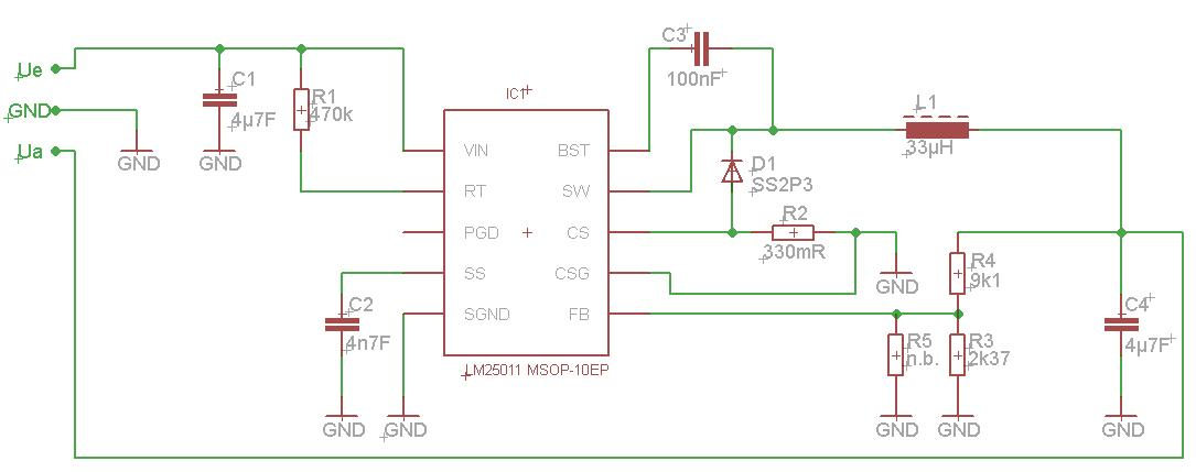

Hallo Community, ich habe einen Tiefsetzsteller gebaut. Ue = 14,4V bis
28V
und Ua= 12V bei maximal Ia = 0,4A
Problem ist der Ausgangsseitige Ripple  geht bei steigender
Eingangsspannung bis in den 6V!!!-Bereich.
Ich möchte die ausgangsseitige Ripplespannung nun berechnen um zu
erfahren wie groß er eigentlich sein sollte.
Ich habe 33µH bei 2Mhz Taktfrequenz. DC = 0,76
Mein Strom Ripple an der Drossel = 44,6mA
mein Ausgangs-C = 4,6µF
Ich habe es über delta Ua = ESR * Iamax = 0,002Ohm * 0,4A = 0,8mV
berechnen können, allerdings möchte ich dies über die Kondensator-auf-
und entlad-gleichungen tun. das ich den diskreten Verlauf aus dem
Sägezahn-förmigen-Strom die geglätte Ausgangsspannung berechnen kann.
Danke im voraus für Antworten
Erwin
von Purzel H. (hacky)
Und wie wird der Kondensator geladen ? du/dt= i/C ?
Schaltplan?
Bauteile?
Layout?
> maximal Ia = 0,4A
Das sieht sehr sehr eigenartig und unpassend aus...
Woher hast du 4,6uF?
von Erwin (Gast)
ich nutze den LM25011 als IC,
Ia max = 0,4A ist eine vorgabe.
den Ausgangs C habe ich auf die Aussage aus dem Datenblatt (Seite 13) so
dimensioniert, weil darin steht: nicht kleiner als 3,3µF
Wie sieht das Layout aus?
Das ist bei dieser Schaltfrequenz recht kritisch.
Auf der Seite 14 sind schon mal 10uF verbaut...

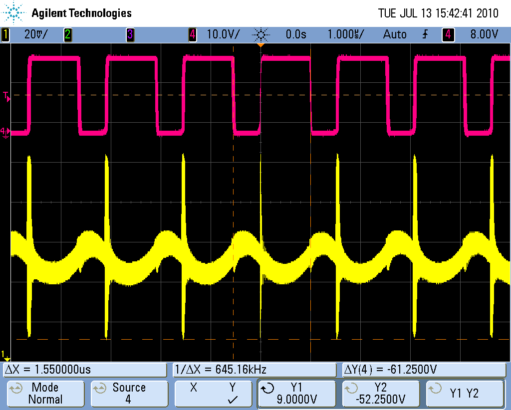

von Erwin (Gast)
So, habe die Schaltfrequenz auf ca 630kHz heruntergesetzt um den
gewünschten eingangsspannungsbereich nutzen zu können.
im Anhang ist ein Oszi-Bild:
Ue= 17,98V
Ua=12,061V
Ia=0,12A
Gelb: Spannung zwischen IC und Spule gegen masse
Lila: Spannung über Kathode der Freilaufdiode gegen masse
Grün: Ausgangsspannung gegen masse
deutlich fallen die Peaks auf, ich habe auch schon versucht deutlich
größere C´s an den Ausgang zu hängen damit diese glätten. aber die Peaks
wurden teilweise nur noch deutlich oder es hat sich nichts getan.
Kann es an einer zu langsamen Freilaufdiode (Vishay SS2P3) liegen?
Miss mal noch Masse gegen Masse...
von MaWin (Gast)
Kein Stück schräg.
Alles ein Einfluss von Widerständen.
ESR des Kondensators und R der Leiterbahnen.
R der Leiterbahnen kannst du ausschliessen, in dem du direkt den
Kondensator kontaktierst.
Wenn das so bleibt, brauchst du einen mit kleinerem ESR, der aber
durchaus weniger Kapazität haben darf.

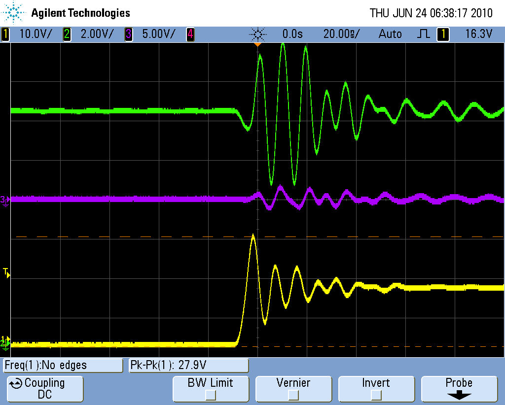

von MaWin (Gast)
Bei der Gelegenheit: Es sind nur 60mV, nicht 6V,
selbst bei 3-fachem Strom ist nicht mit mehr als 200mV
zu rechnen.
Der grösste Teil der Peaks wird vom Scope stammen.
Was übrig bleibt, bekämpft man nciht mit grösseren Kondensatoren,
sondern mit kleineren (Induktivität).

von MaWin (Gast)
> die Peaks sind doch auch Bestandteil des Signals.
Oder Bestandteil deiner Masseklemme des Scopekabels.
Daher Lothars Vorschlag Masse gegen Masse zu messen.
Hast du offenbar noch nicht gemacht.
> Oder werden die nicht unter der genauen definition
> des Ripples mit einbezogen?
Nein, weil sie schon nach kurzer Leitung (Induktivität)
nicht mehr ankommen.
Schau mal auf die Frequenz dieser Dinger. Irgendwo
jenseits der 10MHz. Und dann schau mal auf das
Impedanzdiagramm deines Ausgangskondensators. Der
wird da schon seinen Punkt niedrigster Impedanz
überschritten haben und als Induktivität wirken.
Daher bringt ein grösserer Kondensator nicht mehr,
sondern weniger.
Verringere den Kondensatorwert (und die Bauform und
damit seine Fähigkeit auch hohe Frequnzen effektiv
zu bedämpfen).

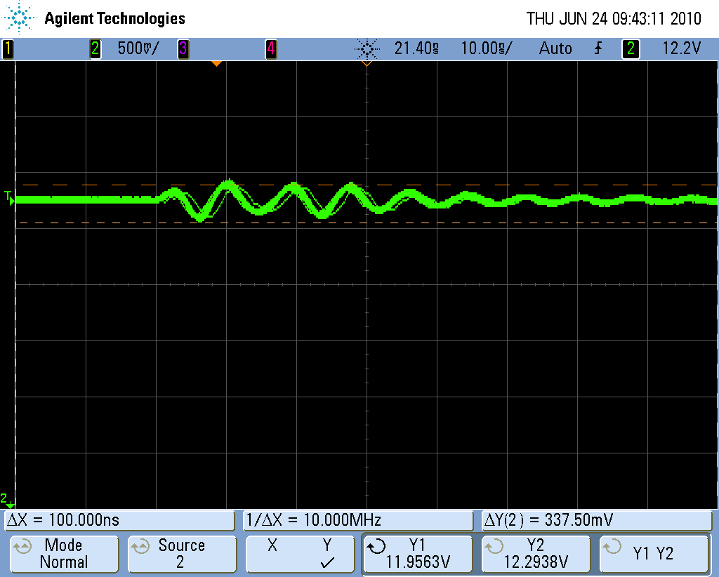

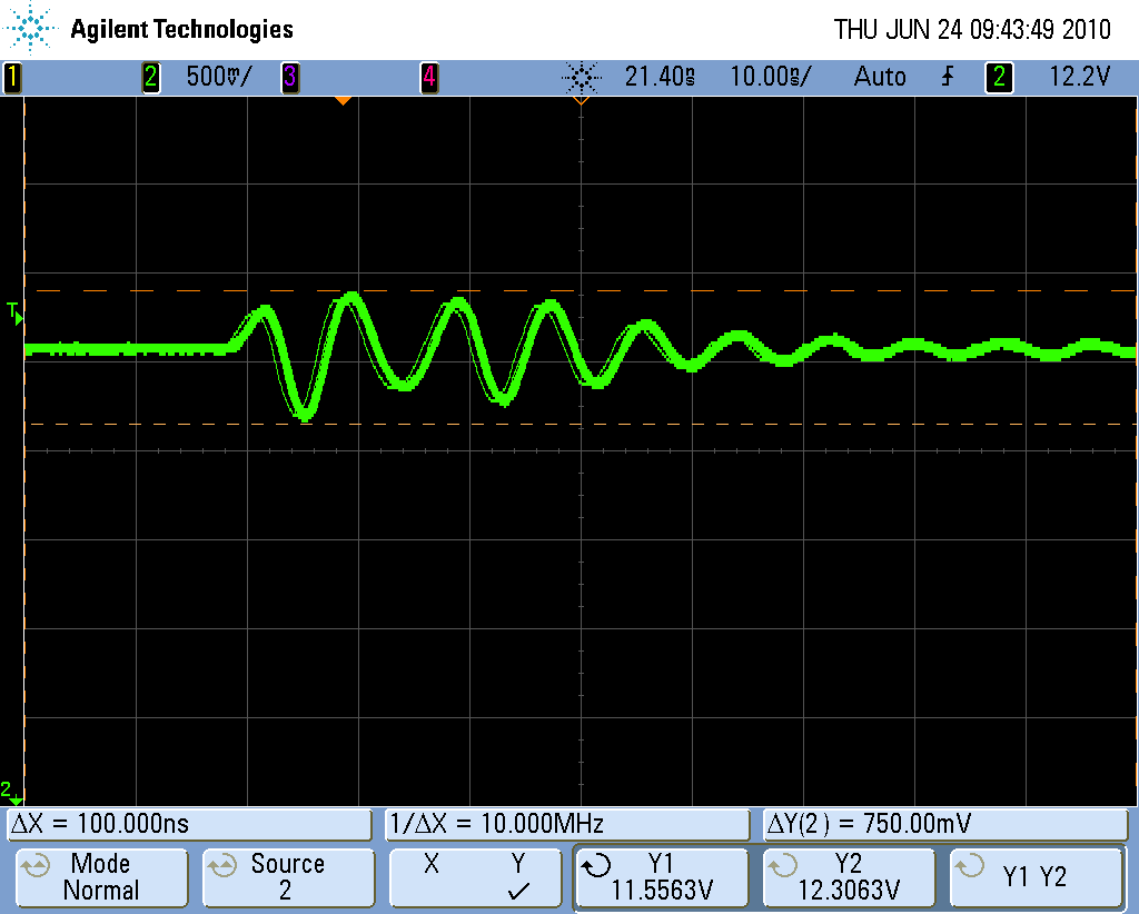

von Erwin (Gast)
ok verstehe, ich hab nochmal ein paar Messungen unternommen:
gelb - spannung vor der drossel gegen masse
lila - Masse gegen Masse
grün - Ausgangs C gegen Masse
auf dem zweiten Bild hab ich den Zeitbereich verkleinert, demnach
müssten die Peaks eine Frequenz von um die 100Mhz haben (10ns)
soviel zum tastkopf:
Agilent 10074C
10:1
10Mohm // 15pF
for 1Mohm // 9-17pF
und wovon ist nun auszugehen? er hat keinen schalter.
auf dem dritten Bild ist die Impedanz und ESR des Ausgangs C.
und mit der Schaltzeit der Diode hat es sicher nichts zu tun (SS2P3)?
ich such mir jetzt mal einen gescheiten C raus.
Danke für die Hinweise und Tipps
Der hat bei 100 MHz extrapoliert etwa 1 Ohm...
Du hast mächtiges Klingeln im System. Das kommt schon auch mit von der
schnellen diode. Aber Schwingen tut was Anderes (irgendeine parasitäre
Induktivität). Jetzt wirds Zeit fürs Layout...   :-o

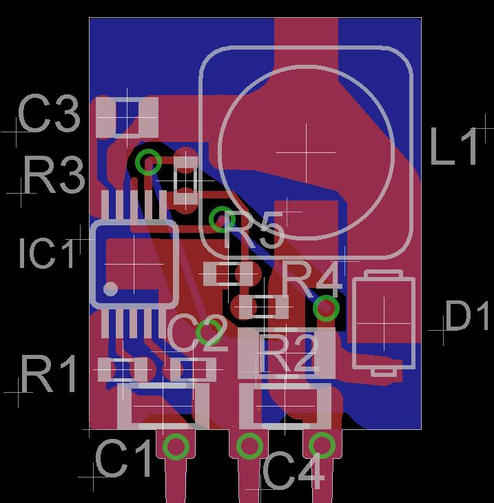

von Erwin (Gast)
das Layout ist 14,4mm * 11,5mm groß. Problem ist, dass der Lasstrom eben
auch durch den IC geführt wird. dadurch entsteht die große Schleife.
von Erwin (Gast)
ohne die beiden anderen Oszi-Tastköpfe sieht das schon viel besser aus,
wackel ich an dem der Ausgangsspannung herum verändert sich auch das
Signal deutlich, also nehm ich das jetzt einfach mal so als Messfehler
hin und muss das Ergebnis so hinnehmen.
Aha.
Das wahre Klingeln ist also ca. 0.5V und nicht 6V.
100MHz mit 0.5V wären schon durch eine Ferritperle dämpfbar.
Das Layout ist doch i.O., gemeinsame Masse (GND) der Kondensatoren
zwischen Eingang und Ausgang, und eine kleine Schleife.
von Michael O. (mischu)
Wenn Du gute Messungen machen möchtest (bei niedrigen Spannungen), dann
darf kein 1:10 Tastkopf verwendet werden sondern am Besten mit einer
Koaxleitung direkt an Masse und Ausgangsspannung des
Ausgangskondensators messen.
Die Peaks im Signal bezeichent man nicht als Ripple der Spannung.
Grundsätzlich verursacht jeder Schaltvorgang eine potentailmäßige
Verschiebung der auch parasitäte Kapazitäten umlädt. Dieser
Verschiebestrom schließt sich wie alle Stromkreise über den kürzesten
Weg und kann die Messergebnisse beeinflussen.
Je nach Position misst Du mit deinem Tastkopf (bezogen auf ein
"Massepotential") sehr wahrscheinlich über parasitären Induktivitäten -
so dass sich eine transiente Stromänderung in einem Spannungssignal
äußert.
Da hilft nur:
.Messleitungen kurz halten
.am Besten differentiell messen
.Bandbreite begrenzen (20MHz)
.Masse am Messobjekt korrekt anschließen

Der Oszi-screen (genutzte Speicherdrossel = 33µH) zeigt:
gelb: Ua
Rot: an der Drossel gemessen, auf IC-Seite.
Ich gehe von einem Resonanzproblem (Schwingkreis) aus.
Welche Rolle kann da das Feedback spielen?
Nehme ich ein kleines Blech und versuch den IC von der Drossel
abzuschirmen, bekomme ich eine minimale Verbesserung. allerdings nur in
minimalen Spannungsbereichen wo das Jittern eh wider abnimmt.
Das Layout und Schaltplan ist noch derselbe, außer das ich direkt am
Spannungseingangs des IC´s einen 100nF installiert habe, hat meine
Spannung unter Lastverhältnissen stark angehoben :)

Also ich meine mit Jittern nicht den Ripple.
Am Ausgang einen großen oder kleinen C mit großen bzw. kleinen C
parallel hängen verringert das Problem nicht. Habs auch ausprobiert.
Bild 1: ideal (so solls aussehen)
Bild 2: so siehts in den von mir erwähnten Spannungsbereichen leider
aus! das Jittern lässt sich leider nicht besser verdeutlichen. der Ic
arbeitet mit Frequenzvariation. Da die mehr oder weniger macht was sie
will, kann man sich vorstellen was das ergibt.
Datenblatt Drossel:
http://katalog.we-online.de/kataloge/eisos/media/pdf/744777133.pdf
von Achim M. (minifloat)
Was da wie ein halber Sinus aussieht bevor Vin mit SW verbunden wird,
wäre, wenn man ihm zu einem ganzen Sinus erweitert, um die 2MHz. Wenn
ich mich jetzt nicht verkuckt hab. Auf einem Oszi-Bild kann man sogar
mehr als eine volle Periode sehen. Da müssten also nach Thomson irgendwo
~180pF parallel zur 33µH Spule versteckt sein.
Immer noch derselbe Elko mit der Impedanzkennlinie von oben? Der hatte
doch ein Impedanzminimum bei 2MHz. Sehr komisch.
Die Schwingerei sieht man ja nur am SW-Ausgang. Was, wenn noch kein
neuer Ladezyklus für die Spule notwendig ist, da die Ausgangsspannung
noch hoch genug ist? Bingo, der IC lässt den SW-Ausgang in der Luft
hängen. Der 2MHz-Schwingkreis geht los, weil noch Restenergie in der
Spule steckt, die aber nicht ausreicht, die Diode genügend leitend zu
bekommen.
Bis irgendwann die Ausgangsspannung wieder genügend niedrig ist, dass
der IC wieder Vin mit SW verbindet.
mf

bzw. wo die versteckte Kapazität sein könnte. das Layout von oben ist
dasselbe. Schaltplan ebenfalls.
Danke
Erwin
Das Blaue unten ist ja alles Massefläche. Die Spule sitzt mit ihren
beiden flächenmäßig recht großen Planes an den Anschlüssen obenauf.
Durch die Platine hindurch ergeben sich aus Sicht der Spule also zwei in
Reihe geschaltete Kapatitäten.
Parallel dazu liegt noch die Kapazität, die die beiden Planes an den
Spulenanschlüssen direkt zueinander haben.
Ebenfalls parallel dazu kommt noch die Eigenkapazität der Spule selbst.
Wie dick ist die Platine?
Kannst du mal testweise eine Platine ohne Massefläche unten testen?
Ich weiß, dass das EMV-Schweinerei ist, aber irgendwie muss das ja in
den Griff zu bekommen sein.
mf

Die Spule selbst bringt ca. 5,3 pF auf die Waage(schließe ich aus der
Eigenfrequenz aus dem Datenblatt). Die Kapazität die sich durch die
Platine hindurch ergibt, war von mir ein Schmarrn Ansatz. Die Flächen
sind dafür viel zu klein, es ergibt sich irgendwas in der Größenordnung
von 0,1pF.
Die große Plane oben hat ca. 1pF gegen Masse. Jetz gehen die Vermutungen
los.
