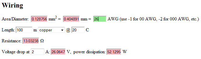

von Marko B. (glagnar)
Aushalten tut das die Ader auf jeden Fall - sind ja nur 0,5W/m Verlust.
Die Frage ist halt, wieviel Spannung er am Ende braucht. Leider hat er
nicht geschrieben wie lang das Kabel sein soll. Bei 1m vielleicht kein
Problem, bei 100 schon eher ...
