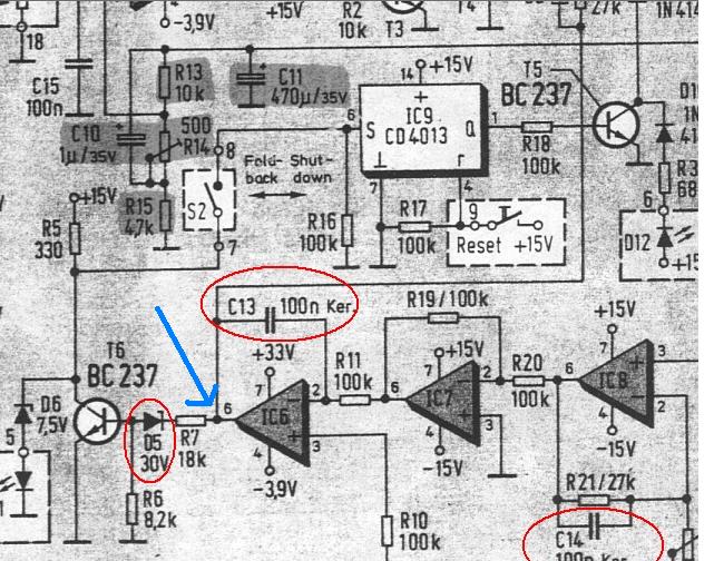

Mein erster Beitrag. Hallo allerseits! Gibt es jemanden hier, der den Funkschaujahrgang 1984/85 besitzt? In Heft 19/1984 ist die Bauanleitung für ein Labornetzgerät. Es gibt leider ein paar Unstimmigkeiten zwischen Schaltbild, Stückliste und Bestückungsplan. Es wäre nett, wenn jemand in den Folgeheften nach Korrekturen nachsehen könnte. In der örtlichen Bücherei gibt es Jahrgänge nur bis 1982. :-( Gruß Klaus

Haettest Du gleich den Schaltplan gepostet, so wie in deinem anderen Beitrag, dann haetten wir Dir gleich sagen koennen, dass Du so ein grottiges Teil[1] gar nicht nachbauen willst. [1] http://www3.pic-upload.de/28.04.10/xalr3ax72hz.jpg

Den hat mal ein Freund von mir gebaut. Außer daß die Versorgung der OPs falsch designed ist (-4V und + 37 V für OPs die max. +-18V Versorgung abkönnen hat der meines Wissens gut funktioniert. Ich hatte mir sogar mal 2 Platinen geätzt aber dann mangels Zeit nie bestückt. Eigentlich galten damals die Designs der Funkschau nicht als grottig und relaitätsfern, aber ich lass mich gerne durch fundierte Aussagen eines Besseren belehren.
Klaus schrieb: > Was ist daran so grottig, was an anderen Hobby-Schaltungen nicht genau > so grottig ist? Kann ich dir sofort sagen: Weil für die NT-Regelung die schlechtmöglichste Variante gewählt wurde (der OPV muß maximal nachregeln in seiner slewrate, Da seine Ausgangsspanunng der NT-Ausgangspannung nahezu 1 zu 1 folgt). Und einige Bauelemente großzügig über ihre Limits hinaus beansprucht werden. > Oder willst du das Netzteil neu erfinden? Schau mal in FS 12/73 nach dem dortigen Netzteil. Lichtjahre besser. Auch heute noch DAS Bauprizip das man nutzen sollte (Update der Bauelemente natürlich machen für die 38 Jahre Weiterentwicklung): Höhere Regelgeschwindigkeit, bessere Ausregelung, universeller verwendbar. Etc. > Ich habe vor > Jahren die Platine von einem Bekannten bekommen, und die Bauteile habe > ich in der Bastelkiste (inkl. Gehäuse, Trafo, Kühlkörper und Meßwerke > von einem ausgeschlachteten kommerziellen Netzgerät). Was spricht > dagegen? Kannst mir glauben, Deine Bauteile kannst du besser in FS 12/73 nutzen. > >> Rudi Tatlos schrieb: >> Korrekturen könnten auch Jahre später noch erfolgt sein. Statt Andere >> stundenlang alle Zeitschriften durchforsten zu lassen, > > Wer sagt denn, das jemand mehrere Jahrgänge durchforsten soll? Die > Funkschau kam alle 14 Tage. Da reichen mir die nächsten 6 Ausgaben, > zumal, wenn ich das richtig in Erinnerung habe, Korrekturen in der > Rubrik "Praxis & Hobby" abgedruckt wurden (muß man nicht lange suchen). Da muß ich Dich enttäuschen, die nächten 6 Ausgaben enthalten die von dir gesuchten Korrekturen nicht. Warum ich das sage? Weil, die 6 habe ich als ich heute früh postete schon danach durchsucht. Ich denk da darf ich recht lange am WE suchen ,-)
Wenn der Aufbau ungünstig ist schwingt evtl. ein OPV ? Was meint der Oszi? http://www.elektronik-kompendium.de/public/schaerer/monoff.htm Die ganze Reset-Schaltung kommt mir noch nicht sehr elegant vor. Schon bei kleinsten Spannungsprüngen reagiert manches Monoflpop ohne Sigaleinwirkung...
> Andrew Taylor schrieb: > Kann ich dir sofort sagen: Weil für die NT-Regelung die > schlechtmöglichste Variante gewählt wurde (der OPV muß maximal > nachregeln in seiner slewrate, Da seine Ausgangsspanunng der > NT-Ausgangspannung nahezu 1 zu 1 folgt). Und einige Bauelemente > großzügig über ihre Limits hinaus beansprucht werden. Das geht eigentlich recht fix. Ich habe es (noch) nicht gemessen, aber der Autor spricht von 200µs. > Schau mal in FS 12/73 nach dem dortigen Netzteil. Lichtjahre besser. Die Bauanleitung, bzw. den Thread habe ich gestern gefunden. Werde ich mir heute Abend genauer ansehen. Ich bin nicht abgeneigt was anderes zu bauen, wenn das lästige Platinen "machen" nicht wäre. > die nächten 6 Ausgaben enthalten die von dir gesuchten > Korrekturen nicht. Warum ich das sage? Weil, die 6 habe > ich als ich heute früh postete schon danach durchsucht. > > Ich denk da darf ich recht lange am WE suchen ,-) Dann gibt es wohl wenig Hoffnung und ich will dir nichts zumuten! Was kann man hiervon halten (unter "Halbleiter")? http://www.hpm-elektronik.de/ > oszi40 schrieb: > Wenn der Aufbau ungünstig ist schwingt evtl. ein OPV ? Was meint der > Oszi? Das hatte ich schon kontrolliert. Trotzdem Danke für den Tipp! > http://www.elektronik-kompendium.de/public/schaere... > Die ganze Reset-Schaltung kommt mir noch nicht sehr elegant vor. Schon > bei kleinsten Spannungsprüngen reagiert manches Monoflpop ohne > Sigaleinwirkung... Interessant, das werde ich mir ansehen! Gruß Klaus
