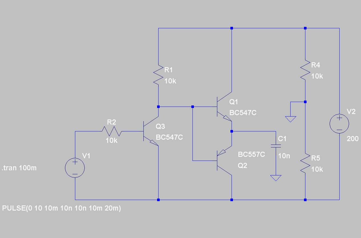

Hallo zusammen, ich möchte gern einen Kondensator auf -100V und auf +100V abwechselnd aufladen. Habe aber nur eine Spannung von 200V zur Verfügung. Kann ich mir da soetwas wie eine virtuelle Masse schaffen?

Hallo Michael, klar geht das, nimm zwei Widerstände. Allerdings ist dann der Innenwiderstand der Stromquelle hoch. Mit zwei Transistoren, geschaltet wie in einer AB-Endstufe, wird er dann kleiner. Gruss Klaus.
Ich habe das jetzt mal wie im Anhang simuliert, lade dabei aber den Kondensator über R4 und R5. Wie meinst du das mit der AB-Endstufe?
Michael schrieb: > Wie meinst du das mit der AB-Endstufe? Vermutlich so wie hier http://www.ecircuitcenter.com/Circuits/pushpull/image004.gif, nur ohne RL2 (die Emitter direkt an Masse) und mit einem Spannungsteiler anstelle von Vs2.

Hallo Michael, http://www.ecircuitcenter.com/Circuits/pushpull/image004.gif gutes Beispiel. Um den Kondensator wechselweise aufzuladen brauchst Du aber noch so eine Stufe zum Schalten. Dann hättest Du so etwas wie eine H-Brücke, die jedoch nur auf einer Seite schaltet. Die andere liefert konstant den Mittelwert von 200V. Was soll es denn werden? Gruss Klaus.
