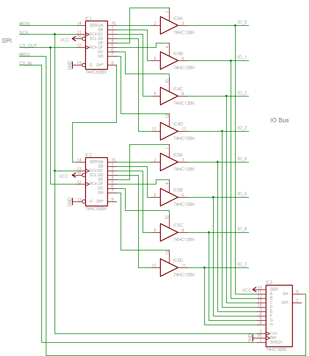

Ich brauche für meinen µC eine Porterweiterung, die sowohl als Input als
auch als Output verwendet werden kann und zwar durch den µC gesteuert.
Die meisten Szenarien hier im Forum verwenden ja Schieberegister, die
jeweils nur entweder Inputs oder Outputs erweitern, so wie auch im
AVR-Tutorial. Ich bräuchte quasi eine Kombination der beiden, also ein
Schieberegister, das ich auf Input oder Output schalten kann.
Ich habe jetzt den PCF8574 gefunden, aber bevor ich die Dinger bestell,
würde ich gern auf Nummer sicher gehen, da ich noch nicht wirklich lang
in dem ganzen Thema drin steck:
Kann ich den PCF8574 wirklich aktiv auf I/O umschalten? Dazu habe ich
nämlich im Datenblatt nichts gefunden. Wenn nicht, wie geht das dann?
Oder hat jemand vielleicht Alternativen?
Vielen Dank schonmal!
von Falk B. (falk)
@  t.animal (Gast)
Siehe [[Port-Expander PCF8574]]
Man kann aus mehreren CMOS-ICs was zusammenbasteln. Z.B. indem man
Tristate Treiber parallel zu Eingängen schaltet. Siehe Anhang. Hat den
Vorteil, dass man echte Push-Pull Treiber bekommt. Oder man nimmt einen
CPLD.
MFG
Falk
von maradot (Gast)
Du brauchst beim 8574 nichts umzuschalten. Lege den betreffenden Pin
high, dann kannst Du das Ding wie einen Input verwenden.
http://www.mikrocontroller.net/articles/Port-Expander_PCF8574
http://www.reichelt.de/?;ACTION=7;LA=28;OPEN=0;INDEX=0;FILENAME=A300%252FPCF8574%2523PHI.pdf

von Alexander S. (esko) Benutzerseite
Der 74HC126 im Bild ist überflüssig, denn der 74HC595 stellt schon
Tristate Ausgänge zur Verfügung.
von Falk B. (falk)
@  Alexander Schmidt (esko) Benutzerseite
Aber nicht für jedes Bit einzeln.
MfG
Falk
>> denn der 74HC595 stellt schon Tristate Ausgänge zur Verfügung.
Ok da hast du recht. Wenn man die volle Freiheit haben will braucht man
deine Lösung.
Fehlen nur noch die Pull-Ups ;)
