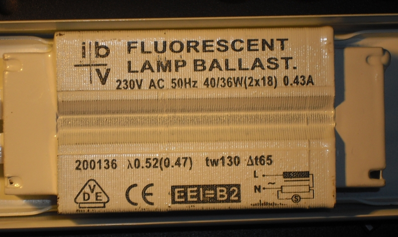

Hallo! Habe mir neulich eine Leuchtstoff-Lampe gekauft und da steht expliziet dabei, wo man am Transformator die Phase bzw. den Nullleiter anschließt. Meine Frage: warum ist das so wichtig? Wechselstrom heißt ja, dass die Polarität nicht fest definiert ist... Vielen Dank! lg BigJohn

Hallo Wichtel! Vielen Dank für die ausführliche Antwort! Der Transformator ist kein elektronischer, deswegen bin ich ein wenig verwirrt. Habe ein Foto angehängt, davor hängt zwischen L und N ein Kondensator (0,047µF). Ich möchte diese Lampe eigentlich normal an eine Steckdose via Schukostecker anschließen. Könnte hierbei etwas zu Schaden kommen? lg BigJohn

Der Transformator ist auch kein Transformator, sondern eine Drossel.

Hallo Spess! Danke für den Hinweis! Wikipedia hat mir zwar verraten, dass dies höchst Wahrscheinlich eine Vorschaltdrossel ist, jedoch nicht, wieso die "Polarität" (kann man das so nennen?) bzw der richtige Anschluss wichtig ist... danke & lg BigJohn
BigJohn schrieb: > Habe ein Foto angehängt, davor hängt zwischen L und N ein > Kondensator (0,047µF). Ich möchte diese Lampe eigentlich normal an eine > Steckdose via Schukostecker anschließen. Könnte hierbei etwas zu Schaden > kommen? Da auf dem Schaltbild die Drossel an L und die Röhre an N hängt ist ein erhöhter Ableitstrom der Drossel bei "verpoltem" Anschluss auszuschliessen. Die Drossel selbst ist auch gut leitfähig sodass man beim anfassen der Röhrenfassung (an der jeweils "richtigen" Stelle) so oder so ziemlich gegrillt würde. Daher behaupte ich wird das problemlos funktionieren und die Grafik ist nur als Erleichterung gedacht um Mehrdeutigkeiten auszuschliessen. Kioskman schrieb: > N hat nicht nur nahezu Erdpotential, sondern er hat gleiches Potential > wie der PE. N ist ein aktiver Leiter, durch die Strombelastung ergibt sich ein Potentialunterschied zu PE.

BigJohn schrieb: > wieso macht es generell einen > unterschied wo N bzw L angeschlossen wird? Wechselstrom bleibt > Wechselstrom, egal wie man es anschließt!?! Wenn eine Schaltung nur L und N zur Verfügung hat und zur Umgebung völlig isoliert ist (Schutzklasse 2) dann treffen deine Aussagen zu. Du willst aber mit Schukostecker anschliessen und hast daher bis auf weiteres die Schutzklasse 1 gegeben. Bitte lass dir meine erste Antwort nochmal auf der Zunge zergehen. Es ist durchaus möglich dass eine Schaltung das Potential vom L-Anschluss zum PE misst um festzustellen ob sie korrekt an das Hausnetz angeschlossen wurde. Kommt in USVs für PCs öfters vor. Siehe auch das Beispiel mit der Glühlampe: in dem Moment wo du das Gewinde berührst merkst du ganz deutlich ob du nun die "Wechselspannung" von L gegen PE oder von N gegen PE abbekommst.
