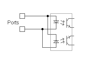

Guten Morgen! Einen Port als Ausgang für die Ansteuerung für Wasweissichwas zu benutzen, wo dann ein paar Milliampere getrieben werden sollen, kommt ja in "manchen" Anwendungen vor. Spricht etwas dagegen, diesen Port als durchgeschaltete Masse zu missbrauchen, sprich, kann ein Port genausoviel treiben wie getrieben werden?
Johannes K schrieb: > kann ein Port genausoviel treiben wie getrieben > werden? ?? MAch dein Vorhaben mal etwas mehr verständlich, am besten mit Schaltplan.

Ich habe eine Schaltung aufgegriffen, die hier bereits vor einiger Zeit besprochen wurde, bei der zwei PWM jeweils den anderen als Masse benutzen (natürlich ist nur einer z.Zt. aktiv)

Danke für die VOrschläge- leider muss ich bei meiner Optokopplerlösung bleiben wegen Potenzialtrennung. Ich versuche gerade zu folgern, warum, wenn ich einen Port mit einem PWM-Signal beaufschlage, der andere (meine Masse) statt 0V etwa 1V beträgt!?!

Johannes K schrieb: > Ich versuche gerade zu folgern, warum, wenn ich einen Port mit einem > PWM-Signal beaufschlage, der andere (meine Masse) statt 0V etwa 1V > beträgt!?! Das hat mit dem PWM nichts zu tun, sondern ergibt sich aus dem Strom und dem On-Widerstand des "unteren" MOS-FET im Ausgangstreiber des "Masse"-Pins. Bei symmetrischen Ausgangstreibern liegt die Spannung am PWM-Pin im High-Zustand übrigens um den gleichen Betrag unter der Versorgungsspannung wie der "Masse"-Pin über der eigentlichen Masse. Diese Widerstände, bzw. den Spannungsabfall, den sie produzieren, solltest Du bei der Berechnung des LED-Vorwiderstands berücksichtigen. Ansonsten spricht aber nichts dagegen, einen Optokoppler zwischen zwei Portpins zu klemmen, denn es kommt dabei ja nur auf den Stromfluß durch die LED an und nicht auf das absolute Potential.
Freut mich zu hören! Dass die andere Optokoppel-LED antiparallen dazu geschaltet ist dürfte doch nicht stören... oda?
Nein, die andere LED stört nicht. Sie ist ja jeweils im Sperrbetrieb. Beim Umschalten zwischen den beiden mußt Du halt aufpassen, daß es keine Versehentlichen Pulse gibt. Aber warum nimmst Du nicht gleich die beiden Port-Pins als PWM-Ausgänge und schaltest gegen die echte Masse? Hast Du nur zwei Leitungen zum Optokoppler?
Eigentlich kann ich Leitungen legen soviel wie ich Lust hab aber es war herausfordernd, es so zu machen. Mal was neues eben...
Und du hast gleich ne Hardware-Verriegelung. Ein Softwarefehler kann niemals beide Dioden gleichzeitig befeuern :-)
H.joachim Seifert schrieb: > Ein Softwarefehler kann niemals beide Dioden gleichzeitig befeuern :-) Im schnellen Wechsel schon.
