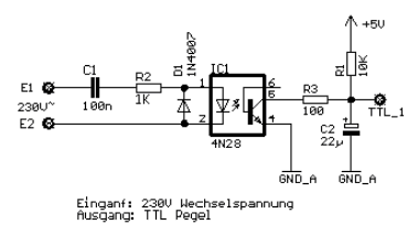

Hallo, ich suche eine günstige Methode um 230V ~ zu erfassen. Es muss nur erfasst werden, ob jetzt 230V~ anliegen oder nicht. Die Schaltung soll in der Hauptverteilung zum Einsatz kommen und von einem µC überwacht werden. Wenn jetzt beispielsweise eine Phase oder alle 3 Phasen ausfallen, soll der µC zu piepsen beginnen. Jetzt zur Schaltung. Ich habe mir die folgende Schaltung im Anhang überlegt und jetzt ist die Frage an euch, ob diese so verwendet werden kann. Auf der 230V Seite gehe ich über eine Sicherung und Kondensator zum Brückengleichrichter und mit der gleichgerichteten Spannung soll ein Relais anziehen, welches den µC Pin von +5V wegschaltet. Wenn jetzt die 230V nicht mehr anliegen, fällt das Relais ab und es liegen +5V am µC und dieser beginnt zu piepsen. Als Relais möchte ich dieses hier verwenden: http://www.reichelt.de/?ACTION=3;GROUP=C33;GROUPID=3293;ARTICLE=26571;SID=15nLrM@KwQAQ8AAFdkOC4a6c8189a08063f3e3f13490e70297a4b oder sollte ich gleich ein 230V benutzen? Im Forum habe ich noch eine ähnliche Schaltung gefunden: http://www.mikrocontroller.net/attachment/23670/230v_opto.png funktioniert die mit den angegebenen Werten? Gruß Stefan

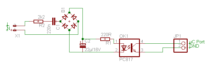

Hallo, habe die Schaltung im Anhang schon einige Male verwendet. Für C1, D1 und R2 müssen Bauteile verwendet werden die 230VAC abkönnen.

@ Netzmann: Die Schaltung ist schon funktional ok so ... man muss nur aufpassen, dass man sie nicht mit einer Lochrasterkarte verwendet, da man sonst Mindestabstände zu berührgefährlichen Spannungen unterschreiten würde. Der Optokoppler könnte die Sicherheits-Anforderung mit seinen 7.6mm gerade so halten, die Lochraster-Pads dazwischen würden die Luft/Kriechstrecken jedoch gefährlich verkürzen ... Gleiches gilt natürlich für Relais auf Lochraster-Platinen. @ MofD: Falls Du sowas aufbaust, entweder mit sicheren Abständen eine Platine ätzen oder durch den Aufbau und durch ausreichend große Bauteile dafür sorgen, dass der uC-Kreis an jeder Stelle der Schaltung möglichst weit von den 230V entfernt ist! Gruß, Kay

Guten Morgen, mit der Kriechstrecke passe ich schon auf, wenn es auf lochraster kommt. Hier habe ich immer die nicht verwendeteten Lötpads entfernt. Die 230V sind sicher weit weg von µC, denn dieser wird wahrscheinlich neben dem Hauptzähler in einem Kunststoffgehäuse montiert. Den Piepser schließe ich deshalb am µC an, weil dann nur einer benötigt wird und der Atmel auch Impulse vom digitalen Stromzähler bekommt. Ich werde jetzt heute ein paar 230V Relais mit Sockel bestellen. Diese Methode erscheint mir am sichersten. Danke für die Antworten.
> comme tue veut veux? BTW: Die Verlustleistung am Widerstand aus dem Beitrag "Re: 230V mit Mikrocontroller erfassen" lässt sich halbieren, wenn die Diode einfach in Reihe vor die LED geschaltet wird. Und nein: die LED geht dabei nicht kaputt.
Hallo. An solch eine Schaltung mit dem Optokoppler habe ich auch als erstes gedacht. Die Frage an die Experten ist: gibt es hierfür (abgesehen von den Bedenken bzgl Abstand - das ist ja eine Designfrage) Verbesserungsvorschläge? Die Geschichte mit der Diode in Reihe wäre eine Variante - muss man eben das Datenblatt vom Optokoppler mal studieren ob das ok ist. Da bin ich aus dem stand überfragt. Ich muss nämlich nicht wissen wann Nulldurchgänge etcpp sind. Ich muss einfach wissen "230V" oder "nix". Ich wäre für Verbesseurngen (wenn überhaupt erforderlich) dankbar - dann würde ich das genau so einsetzen. schönen Mittag ttlbenoetiger
Hi >Die Frage an die Experten ist: gibt es hierfür (abgesehen von >den Bedenken bzgl Abstand - das ist ja eine Designfrage) >Verbesserungsvorschläge? Ja. Es gibt Optokoppler mit AC-Eingang (z.B. PC814). MfG Spess

Lothar Miller schrieb: > BTW: > Die Verlustleistung am Widerstand aus dem > Beitrag "Re: 230V mit Mikrocontroller erfassen" lässt sich > halbieren, wenn die Diode einfach in Reihe vor die LED geschaltet wird. > Und nein: die LED geht dabei nicht kaputt. Wenn nur eine Halbwelle gemessen werden soll/braucht, kann man die externe Diode doch gleich ganz weglassen?
Leider wird die Sperrspannung der Leuchtdiode dann überschritten.
