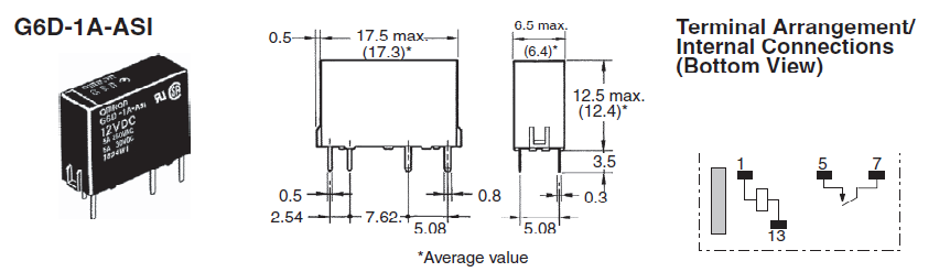

Hallo zusammen, ich benötige bitte mal eine Erklärung zu folgendem Relais Schaltbild (siehe Anhang). Das Dingens hängt in einer LPT Steuerkarte hinter dem Netzteil-Eingang. Da die Spannungsversorgung der Karte NICHT funktioniert (als defekt gekauft), und ergo auch kein Relaisschalten wahrzunehmen ist, vermute ich mal (in meinem jugendlichen Leichtsinn) dass das Relais schuuld sein könnte. Ich kenne diese Art von Relais überhaupt nicht (habe aber auch mit Elektrotechnik nicht viel am Hut). Alles was über sichtbare Beschädigung hinausgeht ist im Allgemeinen zu hoch für mich. auf Pin 5 kommt DC+ 12V an. Aber wo kommt Masse hin? Oder anders wie brücke ich das Relais dass ich testen kann obs daran liegt? danke Jay
Wenn zwischen Pin 1 und 13 ungefähr 12 Volt anliegen, zieht die Spule an und schaltet einen Kontakt zwischen 5 und 7 zu.
hmm...habe schon 5 und 7 gebrückt. spannung kommt aber nicht an. also liegts daran schonmal nicht!?

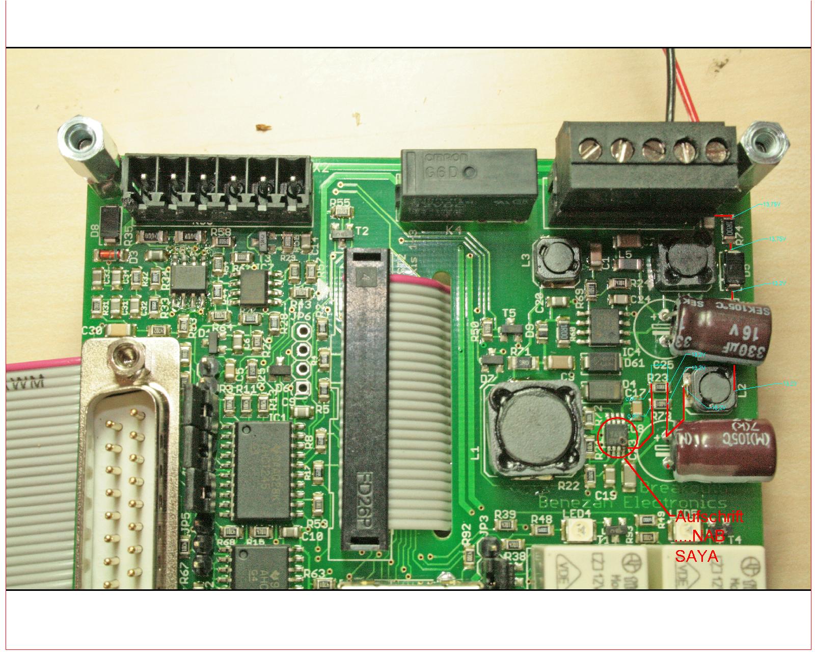

istn board für schrittmotorendstufen. hab ich günstig gebraucht erstanden. das teil wird man doch wieder zum leben erwecken können. anbei bilder von oben (DC ist gesteckt, links daneben direkt das relais). Spannung an 1 und 13 liegt nicht an. Danke Jay
Sind bei eingestecker Versorgungsspannung irgendwo Spannungen auf dem Board zu messen? Einfach mal die Plusleitung verfolgen bis du keine Spannung mehr misst.

Ja Spannung ist generell anliegend. Jedoch eben nicht am Relais. Hab das mal weiterverfolgt (siehe Skizze) und landete vor jenem Bauteil (Kreis) was verdächtig ausschaut. Was sollte ich da messen? Danke @Thomas...ganz so dramatisch würde ich das nicht sehen. Ein Forum ist ja zum Gedankenaustausch da und lernen will man ja auch noch was. @Ro R. Die Karte wird angesteuert, indem ich ein 25pol Sub-D Stecker einstecke. Da muss ich sicher kein Elektroniker sein für. Schema gibts nicht.
"@Thomas...ganz so dramatisch würde ich das nicht sehen. Ein Forum ist ja zum Gedankenaustausch da und lernen will man ja auch noch was." Ja, aber man sollte klein anfangen. Etwas reparieren ist nicht so einfach, weil man eben oft keinen Schaltplan hat und wenn man dann noch nicht versteht wie es funktioniert ist es aussichtslos. Lad das Bild nochmal so hoch, dass man den Text (hellblau) lesen kann. Hat das NAB SAYA Ding ein Loch in der Ecke?
Naja, probieren kann man es ja mal. Zudem kannman ja nichtmehr soooviel kaputt machen. Sich selber helfen zu können ist was feines. Nur bei den ganzen Bauteilen ists halt schon schwierig. Aber sonst würde ich wahrscheinlich auch nicht im Forum fragen. Der IC8 hat ne Markierung. Genau da, wie die Aufschrift "IC8" ist. Auf dem Bild quasi oben rechts. Unten rechts scheint was weggerissen zu sein (ich schätze mal der ist hinüber). Achja, gemessen hab ich stets von Masse zu den einzelnen Punkten (Hellblau). Hab erstmal bis zu dem Punkt gemessen (IC).
Die Spule L2 bildet mit dem großen Kondensator einen LC-Filter bzw. Siebung. Danach kommt wahrscheinlich ein Schaltregler der die Versorgungsspannung zur Verfügung stellt. Der Steuer-IC könnte IC8 sein. Falls dies ein Buck-Converter (Abwärtswandler) ist, dann hat die nachfolgende Schaltung wahrscheinlich eine Überspannung abbekommen. Zum testen ob die restliche Schaltung noch geht suchst du den Ausgang des Schaltreglers und trennst ihn ab. Dann schließt du an diese Stelle ein Labornetzteil an und testest mal ob die Karte noch funktioniert. Edit: Hier das PDF zu deiner Karte: http://www.benezan-electronics.de/manuals/Breakout4-Installation.pdf Kommt an der Klemme X1 die 5V und die 12V heraus wie es sein sollte? (Seite 2 im Pdf)

Also die Spulen (L) in den Breich haben alle Durchgang. scheinen also in Takt zu sein. Wo das Signal von X1 also die 5V hinführen kann ich nur teilweise nachvollziehen. Ghet auf jeden Fall nach IC4 und in D61 rein. Ab D61 kann ichs nicht mehr ganz nachvollziehen. Liegt aber alles in der Nähe von IC8. Und optisch sieht auch alle IO aus, bis auf den IC8 eben.

Also die 12V Ausgnagsspannung an X1 kann ich auch bis zu R21 (links vom IC8) zurückverfolgen. R21 kommt aus dem 2ten Beinchen unten links aus IC8. Es spricht wohl vieles dafür dass der IC8 hinüber ist. Nur wo und wie finde ich nun den richtigen IC zum selbereinlöten? Danke Jay

Die 12V enden, wenn ich das korrekt sehe, in R21, welcher in IC8 geht. Es geht noch eine Diode D4 in/aus dem IC8 aber wie der IC8 geschaltet ist kann ich nicht sagen. Hab leider (noch) kein Labornetzteil zuhaue. Wie würde es dann weitergehen Alexander? Welche Schlüsse ziehst du dann aus dem Versuch? Hast du eine Idee, wo man so nen IC herbekommt? Danke Jay
Jay Mo schrieb: > Die 12V enden, wenn ich das korrekt sehe, in R21, welcher in IC8 geht. Wie groß ist R21? Ich schätze mal einige kΩ und er ist damit nur ein Spannungsteiler für die Regelung. > Welche Schlüsse ziehst du dann aus dem Versuch? Du musst die Platine dann an den PC anschließen und ausprobieren. Wenn sie funktioniert: Glückwunsch. Wenn nicht ist noch was anderes kaputtgegangen. > Hast du eine Idee, wo man so nen IC herbekommt? Erstmal herausfinden was es für einer ist.
Alexander Schmidt schrieb: > Jay Mo schrieb: >> Die 12V enden, wenn ich das korrekt sehe, in R21, welcher in IC8 geht. > > Wie groß ist R21? Ich schätze mal einige kΩ und er ist damit nur ein > Spannungsteiler für die Regelung. > R21 misst 1,004K. > >> Welche Schlüsse ziehst du dann aus dem Versuch? > > Du musst die Platine dann an den PC anschließen und ausprobieren. Wenn > sie funktioniert: Glückwunsch. Heisst dann? IC8 ist kaputt? > > >> Hast du eine Idee, wo man so nen IC herbekommt? > > Erstmal herausfinden was es für einer ist.
IC8 ist zu 100% kaputt. Evtl. auch noch etwas anderes. Hast du denn eine Ahnung was man mit dieser Karte anstellt? Wenn du sie nicht in Betrieb nehmen kannst (wenn sie noch funktionieren würde) ist sie für dich ziemlich wertlos.

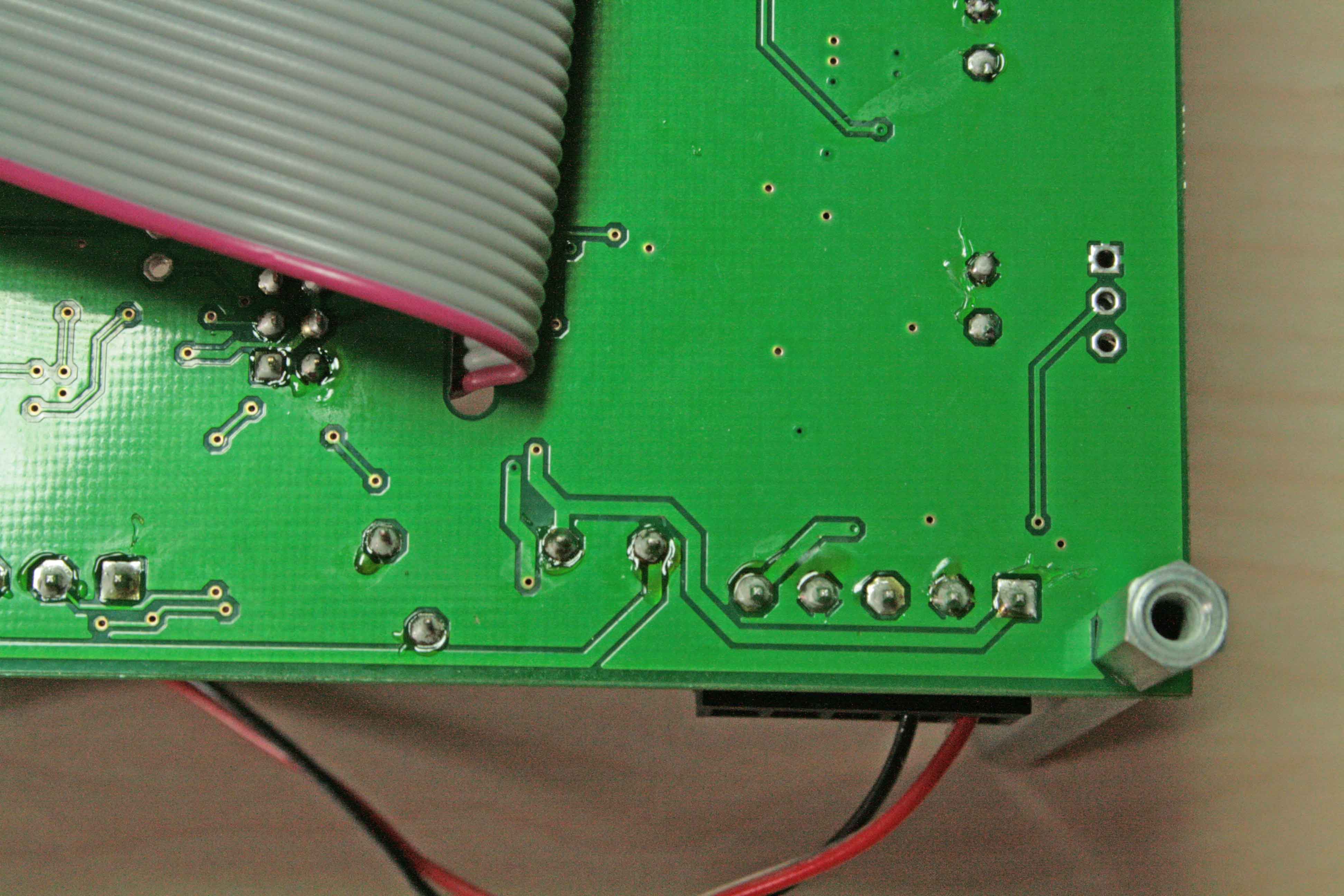

L1 wurde scheinbar mal getauscht. Und links oben auf wurde auch schon mal rumgelötet. Ohne viel Talent... Was hat es damit auf sich?
Michael H. schrieb: > L1 wurde scheinbar mal getauscht. Und links oben auf wurde auch schon > mal rumgelötet. Ohne viel Talent... > > Was hat es damit auf sich? Kann ich dir leider nicht sagen. Vielleicht ist der vorige Besitzer auch schonmal beigegangen. @Ro R. eine Typenbezeichnung ist nicht zu finden.
