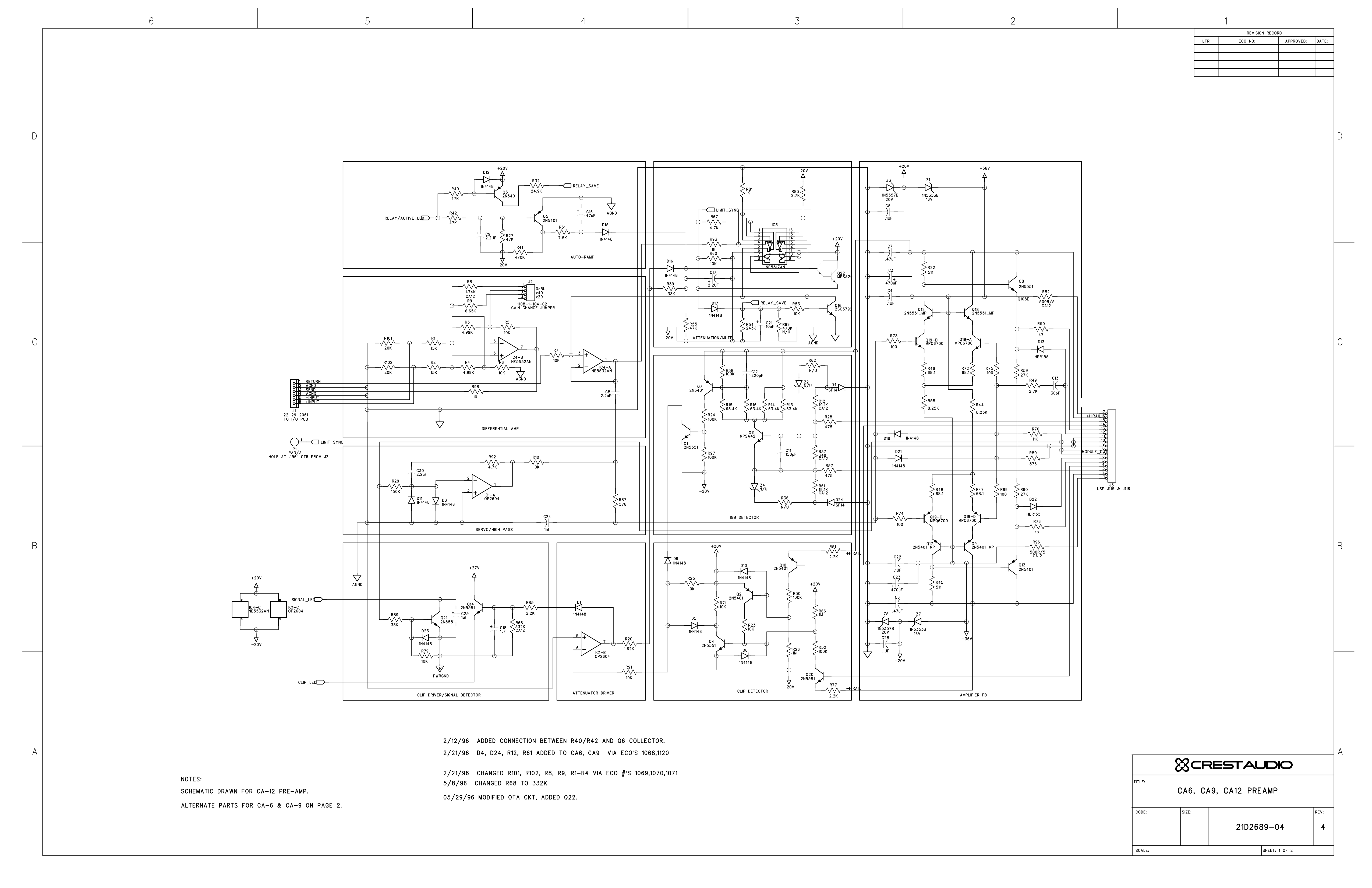

Hallo, ich habe nun schon das ganze Internet durchstöbert aber find nichts zu meinem Symbol wie im Anhang. Kann mir einer sagen, was das für eins Symbol ist? Ich habe einen PA Verstärker gebraucht gekauft. Da ist mir gestern eine Sicherung kaputt gegangen. Habe die durch eine schwächere ersetzt und es funktioniert momentan noch alles, aber dabei will ich es nicht belassen. Ich will rausfinden ob der Vorbesitzer diese Sicherung schonmal getauscht hat und ob die evtl durch eine Stärkere ersetzt wurde. Doch das normale Sicherungssymbol finde ich irgendwie nicht im Plan. Also das mit dem Viereck und dem geraden Strich. Stattdessen das seltsame andere Symbol. Kann das eine Glassicherung sein? Bei dem Schaltplan handelt es sich um die beiden wie auch Anhang! Wäre dankbar wenn mir einer helfen könnte, Gruss Martin

Das sieht aus, als wäre es eine thermische, selbstrückstellende Sicherung. Sowas, nur für etwas mehr (1,85 A statt 1,6 A) Strom: http://www.reichelt.de/?ACTION=3;ARTICLE=35213;PROVID=2402 Grüße, Peter
Aha danke: Kannst du aus dem Plan für mein Gerät irgendwo eine Sicherung entdecken? Oder vieleicht habe ich noch einen weiteren Plan übersehen?

Oioioi, Bildformate. Der Falk wird dich heimsuchen =) Martin Rigi schrieb: > Aha danke: Kannst du aus dem Plan für mein Gerät irgendwo eine Sicherung Nein, nicht auf die Schnelle. Ich würde so eine Sicherung allerdings auch beim Netzteil-Part unterbringen. Der ist hier nirgends zu sehen. Ansonsten: ja, das ist eine rückstellende Sicherung. Allerallermeistens thermisch.

Das könnte ein Sicherungswiderstand sein. Eine Kombination aus Widerstand und Sicherung welche bei Überstrom auslöst und eine saubere Trennung garantiert. Das erste ist ein Widerstand ist das Schaltzeichen in der Amerikanischen Norm. Der Schräge Balken mit 2 Parallelen könnte auf lieneares Verhalten bedeuten. Die Schrägen Balken mit nur einen Seitenstrich wie man diese bei einen VDR,PTC,NTC.. findet bedeuten im allgemeinen "nicht linear".
Hallo Frank Lorenzen, die gewechselte Sicherung befindet sich da wo der Pfeil ist (Bild). Ich will nur raus finden wozu die dient und vorallem wie stark sie wirklich sein muss! Ich habe wohl ein Modell ohne diese Pappe. Nichts zu sehen! Die Pappe ist aber ein Aktivkohlefilter, kann das sein?
Martin Rigi schrieb: > Hallo Frank Lorenzen, > > die gewechselte Sicherung befindet sich da wo der Pfeil ist (Bild). Ich > will nur raus finden wozu die dient und vorallem wie stark sie wirklich > sein muss! In den Modellen bei denen ich nachgeschaut habe (ab Baujahr 96) ist das Layout an der Stelle schon anders und eine selbstrückstellende Sicherung mit 1,85 A verbaut, also exakt wie in deinem Schaltplan. Ich kann dir also leider nicht mit genauen Daten dienen. Aus dem Bauch heraus würde ich dort eine 2,5A Glasrohr-Feinsicherung Mittelträge einbauen. Diese Sicherung sichert eine eigene Sekudärwicklung des Trafos (die violette/braune Leitung neben dem Sicherungshalter). Da hängen die Lüfter samt Steuerung und die Frontplatine dran (Leds, Clip-Überwachung). > Ich habe wohl ein Modell ohne diese Pappe. Nichts zu sehen! Die Pappe > ist aber ein Aktivkohlefilter, kann das sein? Nein, die Pappe ist auf deinem Foto zu sehen. Direkt zwischen Lüfter und Platine ist hochkant eine braune Pappe eingebaut. Außen am Lüfter gibt es ein Kunststoffteil (mit Crest Logo) zum Aufclipsen. Mit diesem Teil lässt sich ein Filter (so was ähnliches wie in der Dunstabzugshaube) befestigen. Dein Modell sieht nicht aus als gäbe es diesen Filter schon. Gruß F
kann man anstatt einer glassicherung so eine selbst rückstellende Sicherung einlöten? Gibts da auch verschiedene Sorten? Wie lang braucht denn eine selbst rückstellende Sicherung bis sie sich wieder reaktiviert hat? Ich habe irgendwo gelesen das die ersten Modell probleme hatten, bis zum Totalausfall... Vermutlich könnte diese Sicherung der Grund sein?
