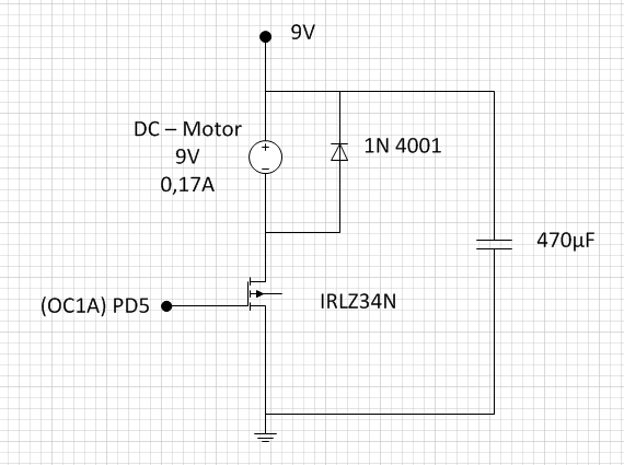

Hallo zusammen, ich habe mir gerade das Tutorial zu "Motoransteuerung mit PWM" angeschaut. Möchte dann das ganze mal praktisch mit dem beiligen Schaltplan aufbauen. Könnt ihr mal drüberschauen, ob das mit den ausgesuchten Bauteilen so passt? Ich weiß, dass Symbol für den Mosfet ist falsch, aber VISIO gibt nichts anderes her. Als µC verwende ich einen ATmega16. Den Motor hab ich aus nem alten Funkgesteuerten Modellauto. Den Mosfet habe ich ausgewählt, weil man ihn laut Datenblatt direkt mit den 5V der PWM betreiben kann. Den Kondensator habe ich hier rumliegen, im Tutorial wird ein 1000µF verwendet, reichen meine 470µF aus? Der µC ist nich auf dem Schaltplan, da ich ein STK500 verwende. Danke und Gruße Luke

der Motor sollte vielleicht noch mit 1 o. 2 o. 3. Kondensatoren funkentstört sein, vielleicht noch ein Widerstand an das Gate des Fets, man könnte auch noch einen Kondensator parallel zur Diode anbringen, die Diode sollte Schotky sein, aber sonst wird das z.B. im RC-Modelbau auch genauso benutzt.
Hallo OlliW, danke für die schnelle Antwort. Der Motor ist bereits funkentstört. Habe die Diode durch eine SB 120 Schotky ersetzt. Einen Widerstand am Gate habe ich auch eingefügt. Laut Datenblatt soll dies 25 Ohm haben. Wie meinst du "man könnte auch noch einen Kondensator parallel zur Diode anbringen" Hab es im Schaltplan mal so eingezeichnet, richtig so? Welche Kapazität sollte dieser Kondensator dann haben? Danke!
luke schrieb: > Wie meinst du > "man könnte auch noch einen Kondensator parallel zur Diode anbringen" 10nF Keramisch, möglichst nah am Motor befestigen. Kann man auch weglassen.
Ich würde noch einen widerstand von gate nach masse empfehlen. So hat der mosfet einen definierten leitzustand (aus) auch wenn der pin des µC eventuell mal hochohmig ist.
Ok, danke für eure antworten! Den 10nF Kondensator werde ich noch berücksichtigen. Wie groß sollte der Widerstand von gate nach masse den ca. sein? Ziemlich klein, oder? Danke!
luke schrieb: > Ok, danke für eure antworten! > Den 10nF Kondensator werde ich noch berücksichtigen. > > Wie groß sollte der Widerstand von gate nach masse den ca. sein? > Ziemlich klein, oder? Ich würde eher sagen: ziemlich groß, damit der Ausgangspin möglichst wenig dagegen ankämpfen muss, wenn er das Gate auf Vcc ziehen will. Ich würde mal so um die 1k oder 10k vorschlagen. Es geht ja nur darum, dass es eine Verbindung zu Masse gibt, sollte der 'reguläre Eingang' noch kein sinnvolles Eingansgssignal erhalten.
Durch den Widerstand gegen Masse ergibt sich ja dann praktisch mit dem 27 Ohm Widerstand zusammen ein Spannungsteiler. Die Ausgangspannung sollte dann ja trotzdem noch nahe an den 5V liegen. Richtig? (10k / (10k + 27)) x 5V = 4,986V Hört sich gut an!? Sry für die plumpen fragen ;) Hab auch mal nen überarbeiteten Schaltplan beigefügt. Danke!
Ja, das sieht gut aus. Ich sehe keinen grund, warum es nicht funktionieren sollte. Viel glück bei der inbetriebnahme xD. Schreib uns, ob alles geklappt hat.
Falls du noch Probleme beim µC bekommst, kannst du die Versorgungen für Controller und Motor mit jeweils einem LC-Glied entkopplen. Als Richtwert: 47µH für die Motorseite, 1µH für die µC-Seite.
