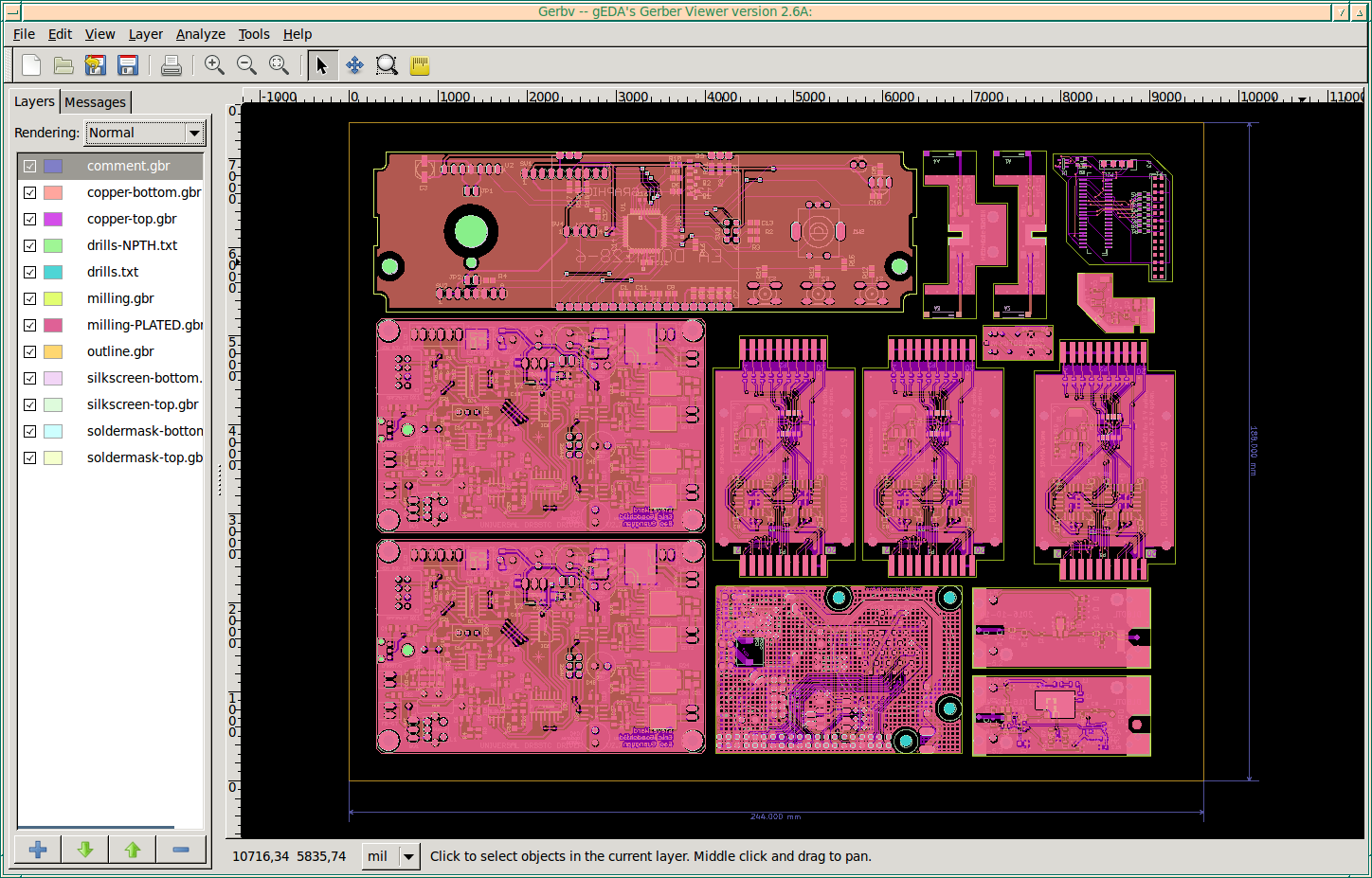

Am Ende war ich bei gerbv gelandet.  In der aktuellen Version (die
es leider auch nur als git-Repo gibt) kann man damit einigermaßen
gut interaktiv die Batches zusammenstellen.  Ein wenig fummelig ist
es trotzdem noch, aber der große Vorteil ist, dass die Parser in
gerbv sich tatsächlich an den Specs orientieren und damit so ziemlich
alles parsen, was herumkreucht und fleucht.  (Bei Excellon muss man
ggf. halt das exakte Format mit der Hand einstellen, falls die
Heuristik versagt.)
Anbei ein Screenshot des Nutzens, den ich damit zusammengestellt
und fertigen lassen habe.  Der Input bestand aus 10 verschiedenen
Einzel-Designs (teilweise mehrfach eingebaut) von vier verschiedenen
Leuten und entsprechend verschiedenen EDA-Systemen.
von Georg (Gast)
Nett, aber wie werden da die Steckkontakte vergoldet?
Georg
Sind keine.  Das ist der Nachbau von HP10466A-Tastköpfen, da werden
an den Enden Steckverbinder aufgelötet.

Jörg schreibt aber auch, das er Gerbv aus den aktuellen Sourcen
compiliert hat. In den Repositories der meisten Linux Versionen sind
ältere Ausführungen, die das nicht können, oder es sind Forks (z.B. weil
sich das Original auf nichtfreie oder inkompatible Bibliotheken
bezieht), die das nicht können.
Ein aktuelleres findest Du z.B. hier:
https://sourceforge.net/projects/gerbv/ vom Dezember 2017.
Keine Ahnung, ob es damit so funktioniert wie Du wünschst. Ich habe es
nicht getestet.

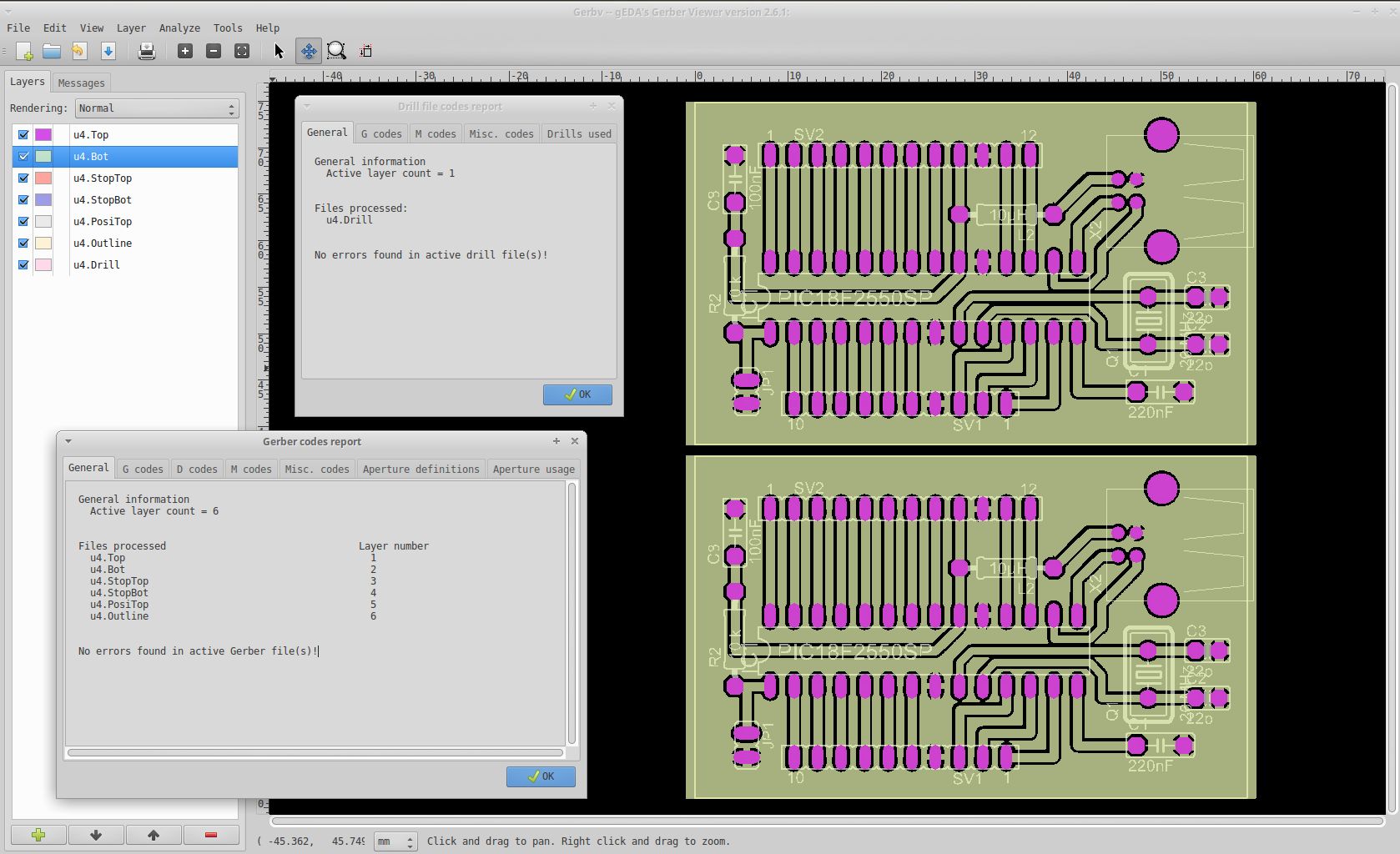

von bingo (Gast)
Kann jetzt mal berichten, was ich gemacht habe:
Mit gerbv-2.6.1 eine Platine dupliziert und um Platinenbreite
verschoben, dann die Gerberfiles aus gerbv gesichert und mit cat jeweils
aneinandergehängt (das was Bernd mit 'jain' bezeichnet hat).
Schickt man das Ergebnis wieder durch gerbv werden die duplizierten
Platinen angezeigt, die Analyse sagt 'fehlerfrei', siehe Anlage.
Mal sehen, ob elecrow.com das auch so sieht, werde es mal probieren.
bingo schrieb:
> Wie hast Du denn die einzelnen Gerber-Files mit gerbv zusammengeführt?
Du lädst sie erstmal alle.
Dann gehst du mit der rechten Maustaste auf eine Lage, da hast du einen
Punkt "Edit Layer".  Dort gibt's die Möglichkeit der Rotation oder
Verschiebung.  Die Maßeinheit ist dabei die, die man unten im
Dropdown-Menü ausgewählt hat (standardmäßig mil, kann man aber damit
auf mm umstellen).
Zweckmäßig ist es, wenn man im Gesamtnutzen die Sichtbarkeit aller
Lagen abschaltet und dann nur die eines einzelnen Teilnutzens
aktiviert.  Dann kann man mit "Apply to Visible" alle diese auf einmal
verschieben oder rotieren.
Am Ende musst du alle die Lagen, die jeweils eine Ausgabelage ergeben
sollen, sichtbar machen und mit Export -> Export drill merge bzw.
Export -> Export Gerber merge ausgeben.
Ein bisschen viel Handarbeit, aber ergibt ein sauberes Resultat selbst
dann, wenn die Eingabedateien von völlig verschiedenen CAM-Systemen
stammten (wie bei mir damals).
