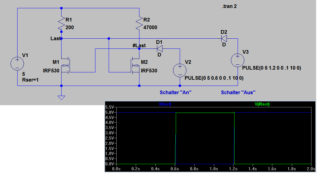

ich habe folgende Schaltung in LTSpice simuliert und es durch gezieltes
Hinzufügen von Widerständen und Kondensatoren zu keinem Zeitpunkt
erreicht, dass dass die "Last" im Anfangszustand eingeschaltet ist.
Ist in dieser Schaltung aufgrund der Größenverhältnisse der Widerstände
keine weitere Maßnahme nötig oder was würdet ihr empfehlen? Ich traue
den Simulationsprogrammen nicht wirklich..
Ich brauche für eine kleine aber stromhungrige Schaltung einen
Einschalter, der bei Zuschalten der Versorgungsspannung NIE an sein
darf.
Daher fällt ein mechanischer Schalter flach. Ein Flip-Flop mit
vordefiniertem Zustand sieht ja wie eine ganz elegante Lösung aus.
Um Einschaltvorgänge zu simulieren, musst du entweder "Skip Initial
operating point solution" anklicken oder die Versorgungsspannung mit 0V
beginnen lassen und verzögert auf 5V hochsetzen (Modellierung als
PULSE-Quelle).
Du denkst jetzt vielleicht, dass die Gate-Source-Kapazität von M2 um den
Faktor R2/R1=235 schneller geladen wird als die von M1. Dann wärst du
wahrscheinlich auf der sicheren Seite. Da aber die beiden durch die
Widerstände und die Gate-Source-Kapazitäten gebildeten RC-Glieder
zusätzlich durch die Gate-Drain-Kapazitäten miteinander gekoppelt sind,
dürfte der Unterschied viel kleiner ausfallen. Schau dir mal den Verlauf
der beiden Gate-Source-Spannungen während der ersten paar µs an. Der
Mosfet, bei dem die Gate-Source-Spannung als erstes dessen Threshold-
Spannung erreicht, gewinnt das Rennen. Da aber die Threshold-Spannung je
nach Exemplar zwischen 2V und 4V variiert, müssen sich die Anstiegs-
geschwindigkeiten der Gate-Source-Spannung um deutlich mehr als den
Faktor 2 unterscheiden, um sicher zu sein, dass immer M2 zuerst
einschaltet.

So wie die Dioden geschaltet sind, sollen die Schalter also später gegen
5V schalten. Das halten die aber nicht lange aus, da sie zusammen mit
dem jeweils durchgeschalteten Mosfet die Versorgungsspannung kurzschlie-
ßen.

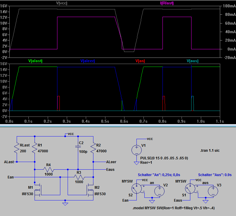

Den Einschaltvorgang habe ich mithilfe eine Pulse-Quelle modelliert, man
kann den beiden ja tatsächlich bei ihrem "Rennen" bis 4V zusehen ;)
Ich habe vor die Gates jetzt jeweils noch einen Widerstand geschaltet
und die Schalter zwischen R und Gate platziert, funktioniert.
Um einen sicheren Anfangszustand zu gewährleisten kann ich dann nun also
entweder ein C von Gate 1 nach GND oder von Gate 2 nach VCC schalten?
Ja, so wird das üblicherweise gemacht.
Ich würde die zweite Alternative (Gate 2 über C nach VCC) wählen. Wenn
die Kapazität deutlich größer als die Gate-Kapazität von Mosfet 2 ist,
wird dieser pratisch sofort mit dem Anlegen der Versorgungsspannung
leitend, so dass das "Rennen" zwischen den beiden Mosfets, dessen
Ausgang u.U. von Streuungen der Mosfetparameter abhängt, gar nicht erst
stattfindet.
