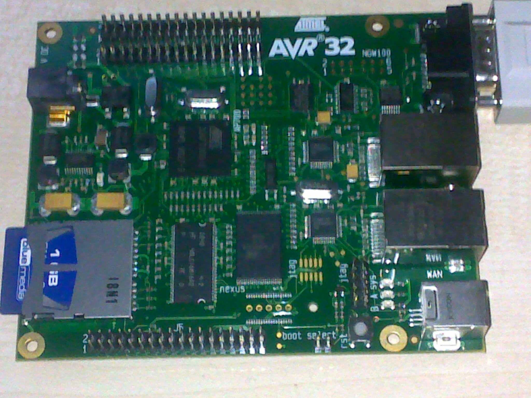

Hallo, ich bin neu hier im Forum und mein ngw100 ist ebenso recht neu. Ich suche für die "expansion connectors" (J5,J6,J7) eine passende Steckerleiste mit passenden Stecker zum Anschluß einer zweiten Platine. Ich habe schon danach "gegoogelt" aber leider bisher nichts gefunden. Ein Anschluss mit "2x18" Pins scheint nichts alltägliches zu sein. Kann mir jemand von euch sagen, ob es so was gibt (und wenn ja wo) oder auch wie ihr das gemacht habt? Gruß, Udo
Wenn das diese Stiftleisten an den Seiten sein sollen, sind das nicht normale Stecker, wie sie bei Reichelt zu hauf gibt: http://www.reichelt.de/?ACTION=2;SORT=artnr;START=0;OFFSET=16;SHOW=1;LA=444;GROUPID=3231;
Das Board hat leider auch keine Stiftleisten. Es ist nur vorbereitet, das man welche einlöten kann. Solche passenden Leisten mit dazupassenden Stecker suche ich (2 Reihen mit 18 Pins). Gruß, Udo
entweder Einzelreihen einlöten (gibt es bei Reichelt auch, zum selbst zusammenstückeln) http://www.reichelt.de/index.html?ACTION=2;SORT=artnr;START=0;OFFSET=106;SHOW=1;LA=444;GROUPID=3220; oder mehrerer kleinere Doppelreihen...
Stiftleisten kann man in der Regel auf passende Polzahl brechen. Nur mit 2x18 pol. Steckerbuchsen wird es schwierig. Schau mal bei CSD.
... schrieb: > Steckerbuchsen = Buchsenleisten, gibt es in 2x20 bei CSD, musste halt an einer Seite 2 Kontakte absägen.
Hallo, danke erstmal für die Antworten. Da es anscheinend wirklich keine passenden Stecker gibt (da habe ich also doch richtig "gegoogelt") werde ich mir wohl eine Steckerleiste "zurechtsägen" müssen. Was ich evtl. auch ausprobieren könnte, wäre ein 40 poliger Wannenstecker, bei dem man auf einer Seite 4 Stifte entfernt. Neben den Anschlüssen auf dem Board sollte genügend Platz sein, so das der Wannenstecker etwas überstehen kann. Das hätte den Vorteil das es dafür fertige Kabel gibt (IDE), von denen ich auch ein paar herumliegen habe. Ich werde das auch ausprobieren. Gruß, Udo
Hallo, ich habe jetzt das Board mit Stiftleisten bestückt. Die Wannenstecker hätten von der Länge gepasst, aber leider passen sie, für die Anschlüsse J6 und J7, nicht nebeneinander (da habe ich nicht darauf geachtet). Aber mit der aktuellen Lösung kann ich auch ein fertiges IDE-Kabel benutzen. Ich habe ein Bild von meinem Board angehängt, da das Design etwas abweicht, von den Bildern, die ich bisher im Netz gesehen habe. Gruß, Udo
