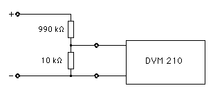

Hallo, Ich müsste ein Digital Einbau Voltmeter erweitern. Dieses geht normallerweise bis 1,99 V... Ich bräuchte es aber bis ca. 25 Volt (Stromversorung des LCS Displays findet über extra Trafo und Spannungswandler statt) Müsste von der Auflösung her auch nicht so genau sein.. Mit einen Widerstand?? MfG
Das Ding will an In+ und In- die Spannung bis 1,99 Volt haben. Für 30Volt Messbereich baut man einen Spannungsteiler dran, der 30Volt auf 2 Volt runtersetzt. also z.B. 28 kOhm und 2 kOhm.

Hallo danke für die Antworten! Also zwischen die Messpannung (+) hänge ich 28kOhm und zw. (-) hänge ich 2kOhm Okay, werde das mal testen Dann kann ich bis 30 V. anzeigen oder wie? Ja diese Module die das selber einstellen habe ich gesehen sind aber zu teuer.... Gruß

Abgesehen davon: Die Position des Dezimalpunktes läßt sich auf der Rückseite selber festlegen über die Lötbrücken. Wenn nun eine Anzeigegenauigkeit von 100mV ausreichend ist, dann nutze mit einem entsprechenden Teiler (so wie von quaaaaaaz oben angemerkt, halt nur 1:1000) halt nur 3 Stellen der Anzeige, von " 0.0" bis 25.0" Volt.
ok wie komme ich dann auf 1:1000? Mit 990k Ohm beim Plus und 10 k Ohm beim Minus oder wie?

Lukas schrieb: > wie komme ich dann auf 1:1000? > Mit 990k Ohm beim Plus > und 10 k Ohm beim Minus 10k zwischen Messeingang "+" und "-" des Moduls. 990k mit der einen Seite an "+" der zu messenden Spannung und mit der anderen Seite an den "+" Messeingang des Moduls. Der "-" Messeingang wird wiederum mit "-" der zu messenden Spannung verbunden. Gruß, Magnetus
Hmm, vielleicht seid ihr ja aufmerksamer als ich, aber wo steht was davon, daß das Modul bis 1.999V misst ? Ich ifnde, daß der Schaltplan http://www.produktinfo.conrad.com/datenblaetter/125000-149999/126596-sp-01-en-DVM_MODUL_210.pdf identisch ist zum Schaltplan für 0.1999 V des Herstellers: http://www.intersil.com/data/fn/fn3082.pdf Dann wäre als Spannungsteiler 1:100 notwendig, z.B. mit einem 99k und einem 1k Widerstand. Aber achtet darauf, daß das Messgerät mit seiner eigene Versorgungsspannung (aus einer Batterie) versorgt wird, und NICHT irgendwie mit 9V aus der uz messenden Schaltung. 11 EUR für das Teil find ich aber abgrundtief frech.

MaWin schrieb: > Dann wäre als Spannungsteiler 1:100 notwendig, > z.B. mit einem 99k und einem 1k Widerstand. Mein Vorschlag war, nicht den kompletten Meßbereich auszunutzen sondern "nur" 2 Stellen und eine Nachkommastelle (auf 100mV genau...), von der Anzeige "199.9" also nur den Bereich "0.0" bis "25.0" zu nutzen, wäre 25mV und das ist ein Tausendstel von 25 Volt, welche Lukas messen möchte. So kann er dann auch Problemlos sein Netzeil auf 30 oder 40 Volt "pimpen" und das Display würde immer noch den ungefähren Wert anzeigen.
danke! Also welche Widerstände brauche ich da genau? Könntet ihr mir da einen Schaltplan zeichnen (einfach damit ichs verstehe) wäre super
Hallo Lukas, das DVM MODUL 210 von Conrad Best.-Nr.: 126596 - 62 hat laut Beschreibung einen Messbereich von 199,9 mV. Es gibt bei Conrad auch den passenden Spannungsteiler zur Bereichserweiterung: Best.-Nr.: 415669 - 62 (Anschluss siehe Bild im Anhang). Der Spannungsteiler ist 1000:1 und erweitert den Messbereich auf 199,9 V. Oder hast du schon eine Bereichserweiterung auf 1.99 V? Gruß John
Die Werte im Bild sind falsch! (sind für 100:1) Es muss 999 kΩ und 1 kΩ sein. Gruß John
