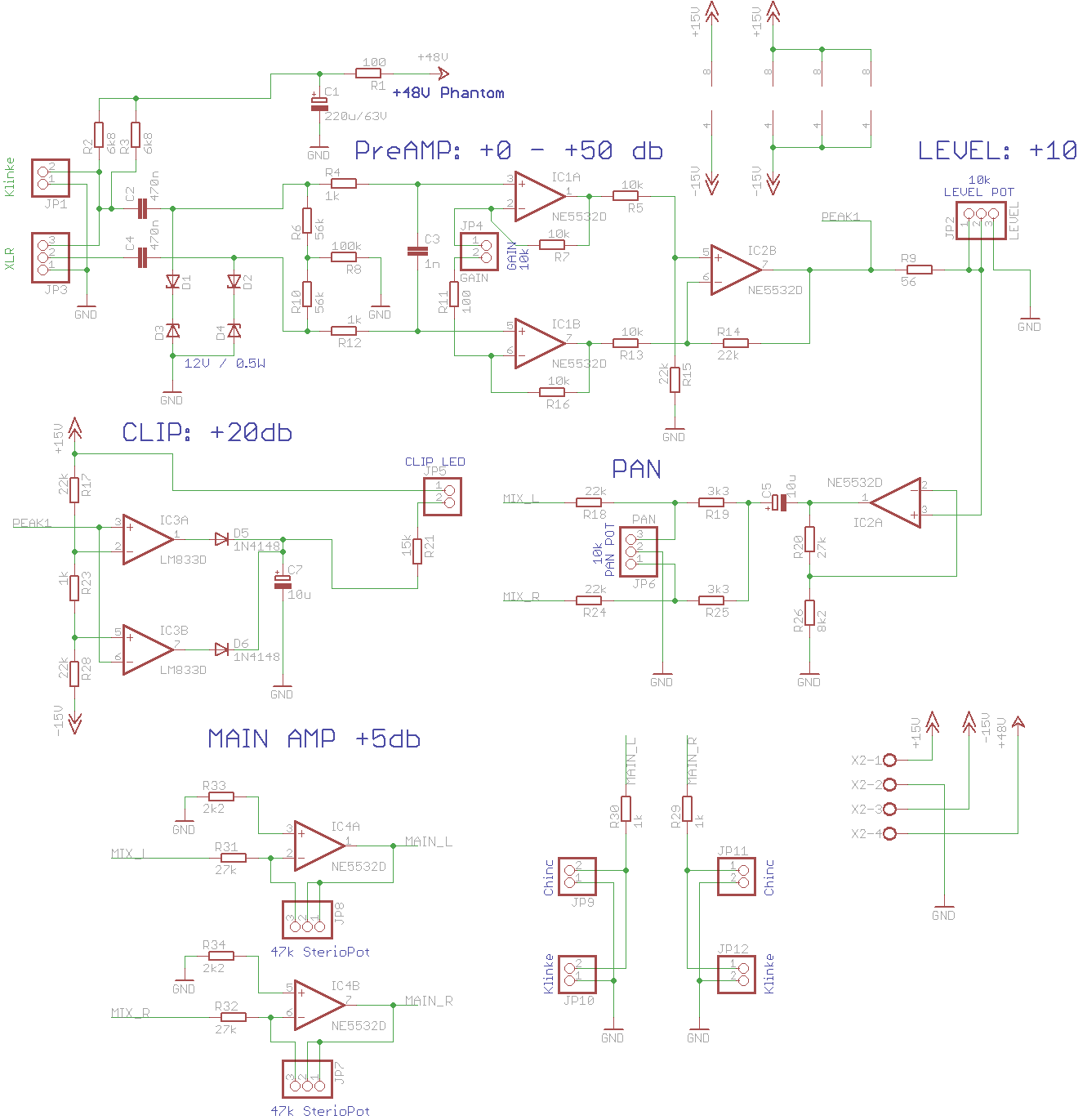

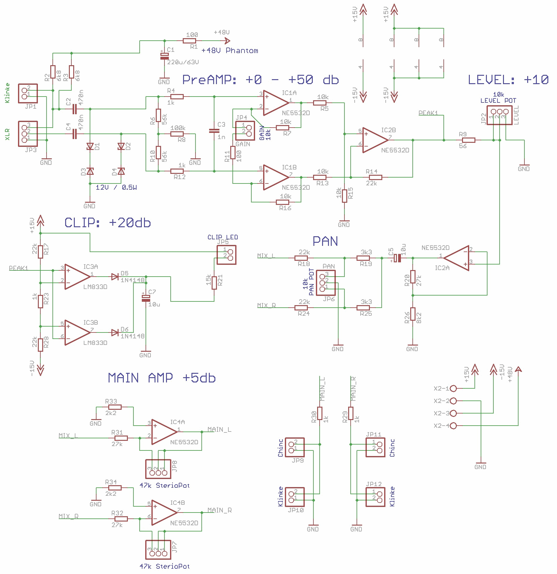

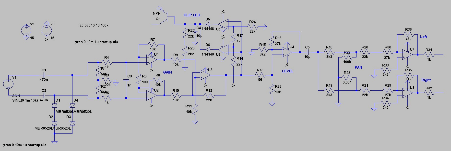

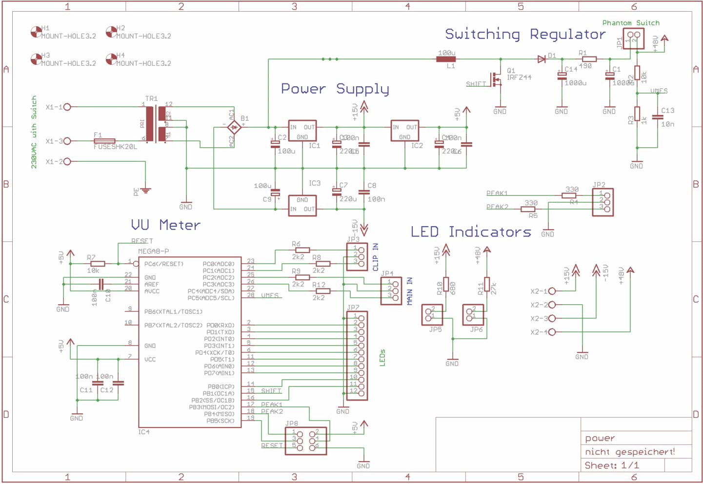

Hallo, ich hab vor mir einen Mikrofonverstärker zu baun. Das fertige Gerät soll 2 Kanäle haben, jeweils mit Gain, Pan und Level-Regler, dazu soll noch ein Main-Regler und ein VU-Meter kommen. Das Aussangssignal sollte so stark sein, dass ich den Mikroverstärker an einen Verstärker bzw. an ein Mischpult (Steriokanal) anschließen kann. Ich hab jetzt ein bisschen ausprobiert ein Schaltplan zu zeichnen. Ich hab die Schaltung auch in LTSpice simuliert. Ich kenn mich nun nicht wirklich gut in der Analogtechnik aus, zum Glück hat mir ein Freund geholfen ... und deswegen wollte ich euch mal fragen, ob ihr noch Fehler findet. Ich habe den Schaltplan vom Netzeil (Netzteil (+15V, -15V, +5V, +48V), VU Meter, Clip (über AVR)) und vom Analogteil angehangen. Danke schonmal für eure Hilfe... Gruß Tim
Hallo Tim, in einem Instrumentenverstärker müssen R9 = R10 und R11 = R12 sein. Der "Subtrahier" OP-Amp darf zwar verstärken, aber bitte beide Zweige mit gleichem Faktor. Gruß, Jürgen
Hallo Jürgen, danke für deine Antwort! Gilt deine Nummerierung der Wiederstände für die LTSpice Zeichnung? Da sind ja r9 und R10 gleich. Sollte ich dann R11 auf 22k machen oder R10 auf 10k. Was ist da besser? Gruß Tim
Wieso verwendest Du bei einem Vorverstärker +/- 15V? da sollten doch +/- 5V locker reichen.
Wenn du sowieso 230V hast, warum dann mit einem (auch noch softwareimplementierten ohne Kurzschlussbegrenzung und bei uC-Absturz den Schalttransi himmelnden) niedrigfrequenten Schaltregler ? Du kannst problemlos 48 V aus dem Trafo gewinnen, gar ohne zusätzliche Wicklung per Spannungsverdoppler. Siehe: http://www.dse-faq.elektronik-kompendium.de/dse-faq.htm#F.9 Nur bei Batteriebetrieb bräcuhte man Schaltregler (möglichst MHz-schnellen, hat man früher aber auch lieber mit einem Satz 9V Batterien gemacht) Ebenso die mit schwankender uC-Stromaufnahme verseuchten 5V aus den analogen 15V zu ziehen ist ja wohl nicht nötig, man kann den 5V Regler an C2 hängen. Gut klingenden Mikrophonverstärker haben begrenzte Übertragungsbandbreite. Dein C3 und C5 machen das zwar, aber ob deren Werte sinnvoll sind, d.h.: Gut klingen ?
eigentlich sollte R6 die Verstärkung bestimmen. Der wird nämlich von U1/U2 und R7 = R8 schön halbiert. U1/U2 haben jeweils (10k+50)/50, also 201 Verstärkung, was verdammt viel ist, wenn man auch 20kHz übertragen will. Aber wie ich gerade gelesen hab', der NE5532 hat 10Mhz Verstärkungs-Bandbreite-Produkt. R6 ist wohl das "Gain"-Poti, das sicher bis 20k gehen soll. Dann hat die Eingansstufe um U1/U2 ein V von 4. Der 3. OP-Amp sollte wohl 2,2fach verstärken, dann sollten aber R11/R12 = 22k sein. Oder sollte er die Verstärkung der Eingangsstufe ausgleichen? Dann R9/R10 = 20k und R11/R12 = 5k.

> Hier die überarbeitete Version D1..D6 bitte mehr als 1N4148, eventuell 1N4002 C1, C13, C14, C15 grösser (1000uF pro 100mA) Alle 100uF und 220uF Elkos (ich kann derern Nummern in dem Verhau nicht lesen) ersatzlos entfernen. IN von IC1 an IN von IC1, nicht an OUT von IC1. Für IC5 eventuell LM317HV nehmen, je nach Trafo und Kurzschlussmöglichkeit.
Und ich fuehle mich nicht wohl, den IC2B auf 56Ohm arbeiten zu lassen, wen das "level" pot am Anschlag steht..... Gruss Michael @Eine: Na, Sterio ist, wenn man ein rinkes und ein lechtes Mokrifon hat..... Spass muss sein.... Gruss Michael
Hallo, ich habs mal mit Last simuliert und so sollte das passen. Warum soll ich die 100 und 220uF Kondensatoren löschen? >Und ich fuehle mich nicht wohl, den IC2B auf 56Ohm arbeiten zu lassen, >wen das "level" pot am Anschlag steht..... Ist es besser den Widerstand großer zu machen? Gruß Tim
Mach einfach am JP2 die Verbindung zwischen Pin 1 und Pin 2 weg!
Weil sie nicht nur überflüssig, sondern kontraproduktiv sind.
Du bist wohl in einer Familie aufgewachsen, wo "viel bringt viel" die
Maxime des Tages war.
Du solltest mehr in Familien aufwachsen, in denen man vorher ins
Datenblatt guckt. Du findest dort keine 100/220uF.
