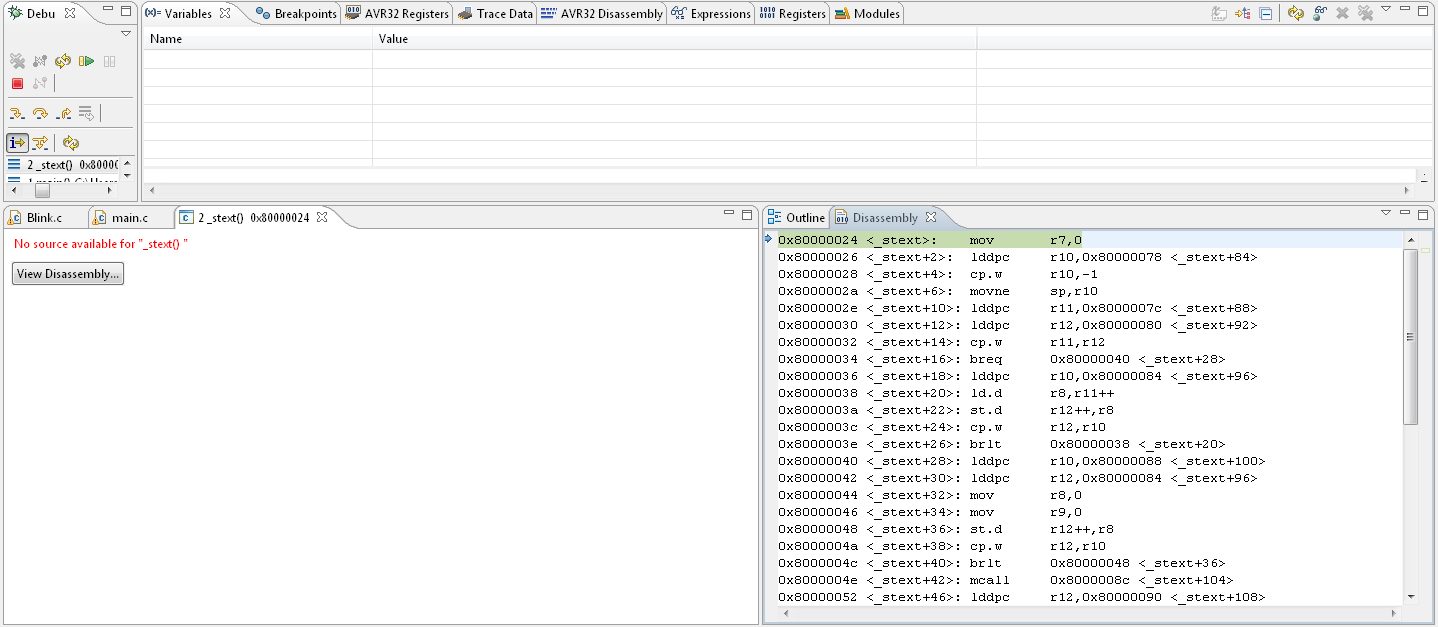

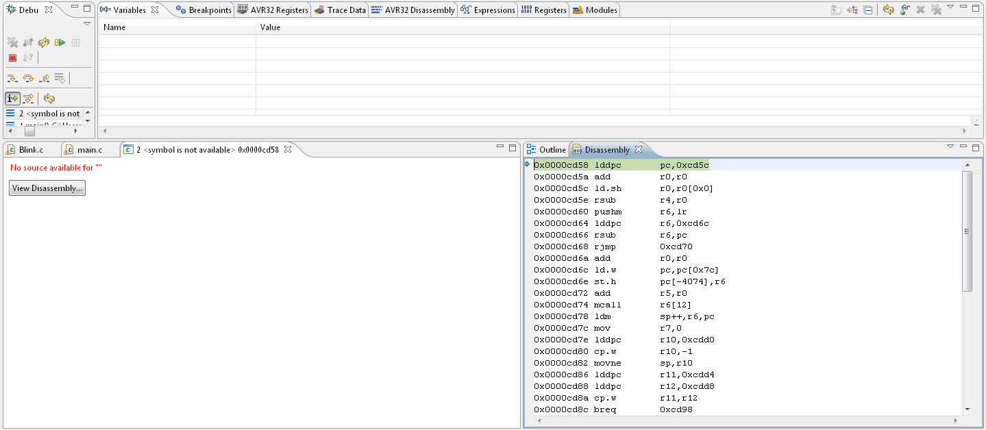

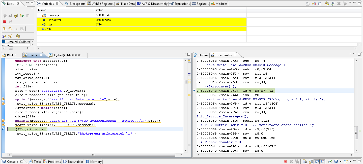

Bis zu 'Fktpointer()' ging alles gut (Bild 1).
Dann ein Druck auf F5 (Einzelschritt) im Disassemblerfenster führte zum
Funktionsaufruf (icall), ein weiterer führt zu Bild 2.
Der nächste Schritt führt allerdings nicht an die Stelle 0xcd5c,
sondern an 0x8000002d (Bild 3).
Nun stehe ich im Wald...wieso springt der
Prozessor an (fast) den Flashanfang?
Laut
http://www.atmel.com/dyn/resources/prod_documents/doc32000.pdf Seite 190
ist lddpc ein (relativer) Ladebefehl, der Pozessor sollte doch an
Adresse
0x0000c554 springen?
Hat es bei dir funktioniert?
von Phil S. (zippi)
Ich hab es noch nicht probiert. Sitze grad noch an dem Schaltplan von
meinem neuen AVR32 projekt.
Wieso der nach 0x8000002d springt weiß ich aber auch nicht.
LDDPC ist ja ein 16bit opcode. kannst du mal mit hexeditor schauen wie
der genau aussieht? Steht da 0xcd5c drin?
Die Operation sieht ja so aus:
Operation:
I. Rd ← *( (PC && 0xFFFF_FFFC) + (ZE(disp7) << 2));
Syntax:
I. lddpc Rd, PC[disp]
Operands:
I. d ∈ {0, 1, …, 15}
disp ∈ {0, 4, …, 508}
Ich frag mich nur wofür das ZE steht.
Zippi
