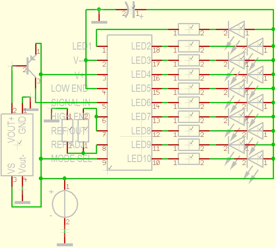

von GURKE (Gast)
So hier mein erster Entwurf des Schaltplans
von Karl H. (kbuchegg)
Äh
Nein. Das wird so nix.
Such dir einen schönen Op-Amp für den Verstärker aus.
Das willst du dir nicht wirklich antun, dass du mit Transistoren einen
halbwegs linearen Verstärker aufbauen musst.
Es sei denn, du findest hier im Forum jemanden der dir einen
dimensioniert und durchrechnet.
Aber nur soviel als Hinweis: Mit einfach einen Transistor an seinen 3
Beinchen irgendwie anszuschliessen ist es nicht getan. Bei weitem nicht
getan!

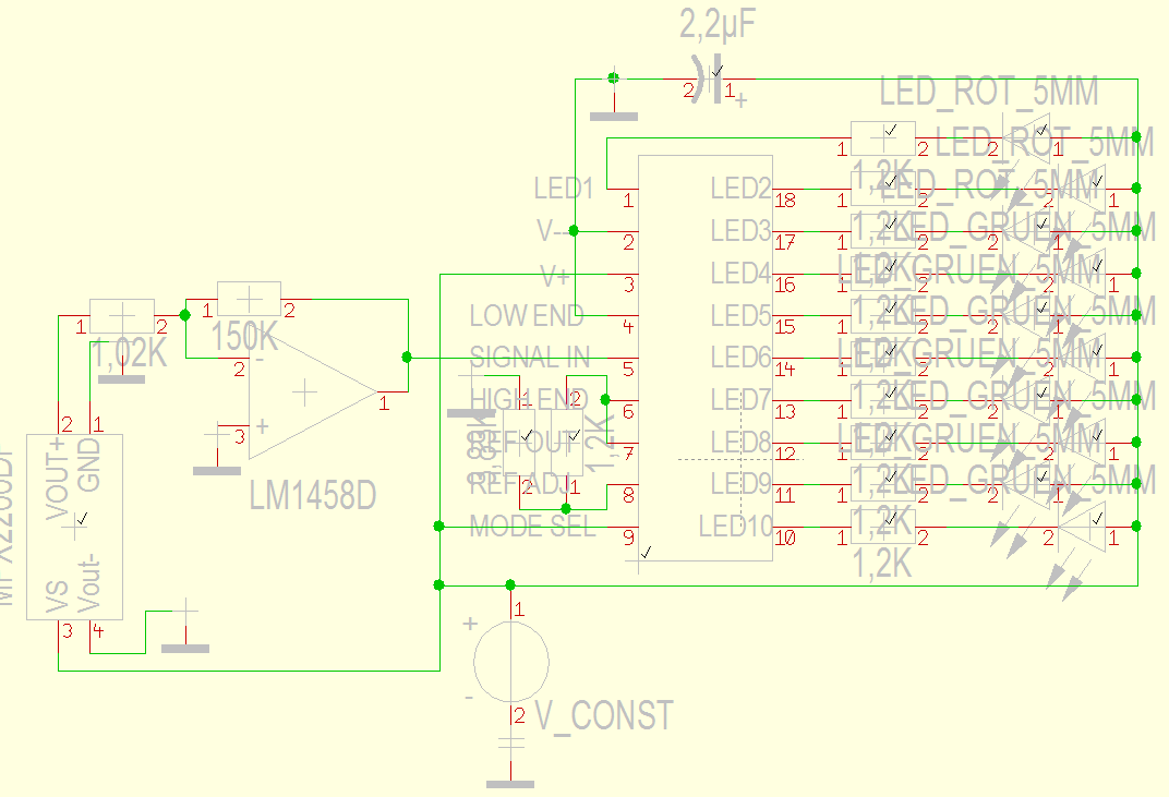

von GURKE (Gast)
Hallo Karl,
Okay, habe halt mit so was noch nicht so viel Erfahrung.
Habe jetzt mal den genommen ein LM1458D genommen.

Mir fehlen gerade noch 2 kleine Feheler auf:
1. Unten muss die Masse noch mit der Stromversorgung verbunden werden.
2. Der Ausgang des Drucksensors ist verkehrt herum mit dem Op-Amp
verbunden, also Vout- mit dem Op-Amp- und Vout+ über den Widerstand mit
dem Op-Amp+
Ich hätte da noch eine Handvoll mehr.
1. Du brauchst keine Vorwiderstände bei den LEDs am LM3914. Dein Chip
ist bereits so beschaltet, dass die LEDs mit 10mA versorgt werden.
2. Der RC1458 ist kein single supply OpAmp, er braucht eine negative
Versorgungsspannung wenn der Ausgang auf 0 heruntergehen können soll und
die hast du nicht. Nimm lieber einen LM358.
3. Das Vout- des Sensors nicht auf Masse kommt, hast du inzwischen
selbst bemerkt. Aber du hast ungeschickterweise immer noch einen Sensoer
der ein viel zu kleines Signal ausgibt, welches also extra verstärkt
werden muss. Du scheinst 60kPa Vollausschlag Differenzdrucksensor haben
wollen. Reichelt hätte den MPX5500, der (mehr aushält und) bei 60kPa ca.
0.57V liefert. Über einen Spannungsbereich von 0.02V bis 0.57V liesse
der LM3914 wohl ohne Verstärkung durch einen zusätzlichen OpAmp mit sich
reden (es ist eine Frage, wie abrupt der Übergang von einer LED zur
nächsten ist, der ist wohl eher fliessend). Der empfindlichere MPX4115
ist wohl ein Absolutdrucksensor den du nicht brauchen kannst.
4. Du hast den LM3914 so geschaltet, daß er von 0V bis 11.55V geht (das
liegt knapp unter den maximal möglichen 12V, geht aber nur wenn deine
Versorgungsspannung mindestens 13.05V beträgt - du hast nicht
drangeschrieben, wie hoch sie ist, auch für den OpAmp müsste sie 2.5V
höher sein als die maximale Ausgangsspannung).
