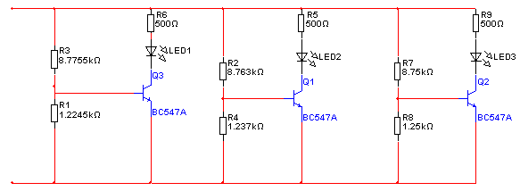

Hi, ich wollte eine LED-Leiste ansteuern, welche mir die Spannung in diskreten Schritten anzeigt. Nun bastelte ich etwas mit BC547ern, gibt es auch ein IC mit vielen solcher Transistoren drauf? Oder komplett fertig als IC? Links in der Schaltung wird quasi ein niderohmiger Widerstand* sein, welcher in Änderung der Last (Strom) eine Abfallende Spannung erzeugt. Diese Spannung wird von den Transistoren über die Spannungsteiler in die Basis geleitet und so... Das ganze hatn Schönheitsfehler, und zwar je höher der Strom zum Verbraucher ist desto weniger abfallende Spanung stell ich natürlich am Widerstand* ein (*isn LM317). Aber das nur nebenbei.

Der LM3914 könnte ein geeigneter Baustein sein. Der kann ein LED-Band mit 8 LEDs ansteuern, und ist auch kaskadierbar.
Es ist reichlich witzlos, die Spannungsteiler so genau zu dimensionieren und dann auf Transistoren zu gehen, deren Ube-Exemplarstreuungen schon viel größer sind als der Unterschied der Spannungsteiler. Von Temperaturdrift, Steilheit und anderen Nettigkeiten noch ganz abgesehen.
Hc Zimmerer schrieb: > Es ist reichlich witzlos, die Spannungsteiler so genau zu dimensionieren > und dann auf Transistoren zu gehen, deren Ube-Exemplarstreuungen schon > viel größer sind als der Unterschied der Spannungsteiler. Von > Temperaturdrift, Steilheit und anderen Nettigkeiten noch ganz abgesehen. ..mit Alternativvorschlag wäre dies ein sinnvoller Post...
Icke schrieb: > LM3914,15,16 haben 10 LED Punkt und Band Anzeige. > Und je nach Typ unterschiedliche Abstufungen. In dem Datenblatt is eine 0-5V Signalsource agebracht. Wie sind damit die LEDs denn anzusteuern? Ist da ein Zählwerk drin? oO

Um mal wieder auf die Eingangsfrage zurückzukommen, wenn Du Transistorarrays im DIL-Gehäuse meinst, dann schau mal ins Datenblatt des ULN2083 bzw. des ULN2086.
Eigentlich bin ich mit dem ULN2801A recht zufrieden :D Jez muss sich nur noch.. Hey opamp an den Shunt und irgendwie das deltaU in einem Bereich bringen an dem die Darlington dann schalten können...^^

Hi, sorry aber im Forum finde ich nichts über die Beschaltung und Funktionsweise. Das Datenblatt ist in Englisch und beinhaltet die Formel für den Ausgangswiderstand und den LED-Strom. Leider nichts darüber wie ich im Spannungsbereich von deltaU LED 1 bis 10 Ansteuern könnte. Wenn Du das grade weisst, kannstes bitte posten?
ah, ok hab nen anderes datenblatt genommen :D das ist detailreicher. da steht was von Vd und Rlo Rhi in dem kontex. mal sehn. danke^^
