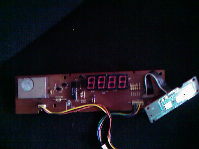

Hallo ich habe ein problem ich hab eine 7-Segement anzeige. Ich habe sie aus einen analog reciver ausgebaut und würde sie gerne am pc betreiben aber ich bin noch ein noob und habe nich so viel erfahrung in elektronik schonmal Dank wür die Antworten MFG noob
und der 7-segement triber ist MC14499P Datenblatt: http://www.datasheetcatalog.org/datasheet/motorola/MC14499DW.pdf
Perfekt, da musst du dich um nichts kümmern.
Du musst die Anzeige nur an den PC anschliessen,
Masse und 5V (von einem Floppy-Stromkabel oder so)
verbinden,
und CLK und DATA und ENABLE auf der Platine finden
und z.B. an D0, D1, D2 von einem Parallelport legen.
(auf der Platine ist noch mehr drauf, z.B. ein
Infrarotempfänger, den du nicht benutzt).
Dann kannst du ein Programm schreiben, welches die
Datenbits D0, D1, D2 des Parallelports so bedient,
wie es auf Seite 3 im Datenblatt steht (alle 16 bit
nacheinander), und du siehst deine Anzeige.
Keine zusätzliche Hardware, kein zeitkritisches
Programm.
Es ist eine ziemlich ideale Platinen für den
Verwendungszweck.

DATA CLK ENB X 1 1 OUT 888,3 IC nicht angewählt D1 1 0 OUT 888,2(+4) IC aktiv, D1=0 oder 1 D1 0 0 OUT 888,0(+4) fallende CLK Flanke übernimmt Datenbit D2 1 0 OUT 888,2(+4) CLK auf high D2 0 0 OUT 888,0(+4) fallende CLK Flanke übernimmt Datenbit D3 1 0 D3 0 0 usw. bis D16 dann D16 1 1 OUT 888,3 IC nicht angewählt so?
noob schrieb: > DATA CLK ENB > X 1 1 OUT 888,3 IC nicht angewählt > D1 1 0 OUT 888,2(+4) IC aktiv, D1=0 oder 1 > D1 0 0 OUT 888,0(+4) fallende CLK Flanke übernimmt > Datenbit > D2 1 0 OUT 888,2(+4) CLK auf high > D2 0 0 OUT 888,0(+4) fallende CLK Flanke übernimmt > Datenbit > D3 1 0 > D3 0 0 > usw. bis D16 dann > D16 1 1 OUT 888,3 IC nicht angewählt > so? abschreiben kann jeder :-)
noob schrieb: > ich habe d3 hinzu gefügt ist databit d3 richtig ? Ja, klar. Du musst in Summe 16 Bits ausgeben! (eigentlich 20, wenn wir die Position des Dezimalpunktes auch noch mit dazu nehmen). Das Datenbit wir an die DATA Leitung angelegt und dann macht CLK zuerst auf 1 und dann wieder auf 0.
Ja. Richtig. Die Bits werden durchgezählt. Wenn Du plus 4 addierst, wird das Datenbit 1, wenn Du es nicht tust, dann wird es 0. So wird es Null. > DX 1 0 OUT 888,2 CLK auf high > DX 0 0 OUT 888,0 fallende CLK Flanke übernimmt So wird es Eins. > D2 1 0 OUT 888,2+4 CLK auf high > D2 0 0 OUT 888,0+4 fallende CLK Flanke übernimmt

mein pc hat einen parallelport ist es so richtig Out(888, 3) Out(888, 2 + 4) Out(888, 0 + 4) Out(888, 2 + 4) Out(888, 0 + 4) Out(888, 2 + 4) Out(888, 0 + 4) Out(888, 2 + 4) Out(888, 0 + 4) Out(888, 2 + 4) Out(888, 0 + 4) Out(888, 2 + 4) Out(888, 0 + 4) Out(888, 2 + 4) Out(888, 0 + 4) Out(888, 2 + 4) Out(888, 0 + 4) Out(888, 2 + 4) Out(888, 0 + 4) Out(888, 2 + 4) Out(888, 0 + 4) Out(888, 2 + 4) Out(888, 0 + 4) Out(888, 2 + 4) Out(888, 0 + 4) Out(888, 2 + 4) Out(888, 0 + 4) Out(888, 2 + 4) Out(888, 0 + 4) Out(888, 2 + 4) Out(888, 0 + 4) Out(888, 3)
noob schrieb: > mein pc hat einen parallelport > ist es so richtig Gehs in einzelnen Schritten durch. Welche Leitung nimmt welchen Zustand an? (Wie hast du die Leitungen eigentlich angeschlossen?) Nahmen wir mal an Enable ENB ist am Parallelport an Pin D0 Daten an Pin D1 und CLK an Pin D2 dort seien jetzt auch noch Leds drann. In der folgenden Aufstellung sei # eine LED die leuchtet (der Ausgang ist auf 1), bzw sei o eine LED die nicht leuchtet (der Ausgang ist auf 0) D2 D1 D0 (CLK) (DATA) (ENB) > > Out(888, 3) 3 ist binär 00000011, also o # # laut unserer Zuordnung von D2, D1 und D0 zu den Leitungen heisst das: Enable ist auf 1, Daten auf 0, CLK auf 0. Da Enable auf 1 ist, interessiert sich der IC für die anderen Leitungen nicht > Out(888, 2 + 4) 2+4 = 6, binär 00000110 # # 0 Enable hat offenbar auf 0 gewechselt, d.h. der IC horcht auf die Leitungen. Aber auch CLK ist auf 1 gegangen. Aus dem Datenblatt wissen wir: Das darf er, der IC reagiert erst, wenn CLK wieder auf 0 geht > Out(888, 0 + 4) 0+4 = 4, binär 00000100 o # o Holla, genau das hat CLK jetzt gemacht: Von 1 auf 0 zu wechseln. D.h. der IC hat das was an DATA ansteht (nämlich eine 1) übernommen. Von den 20 SChiegeregisterbits im IC +---+---+---+---+---+---+---+---+---+---+---+---+---+---+ | 1 | X | X | X | X | X | X | X | X | X | X | X | X | X | ... +---+---+---+---+---+---+---+---+---+---+---+---+---+---+ hat das erste einen definierten Wert zugewiesen bekommen. VOn den anderen wissen wir nichts, daher hab ich ein X reingemalt > Out(888, 2 + 4) 2+4 = 6, binär 00000110 # # o gegenüber vorher ist CLK wieder auf 1 gegangen. Aus dem Datenblatt: das ist dem IC egal, da passiert nichts > Out(888, 0 + 4) 4, binär 00000100 o # o wieder ist an CLK eine fallende Flanke aufgetreten, ein Übergang 1->0 Und wieder bedeutet er für das IC, dass es den an DATA anliegenden Zustand (eine 1) in das Schieberegister übernehmen soll. Die 20 BIts im IC werden um 1 Stelle nach rechts geschoben, und die 1 aus dem DATA Eingang kommt ganz links rein Damit haben wir +---+---+---+---+---+---+---+---+---+---+---+---+---+---+ | 1 | 1 | X | X | X | X | X | X | X | X | X | X | X | X | ... +---+---+---+---+---+---+---+---+---+---+---+---+---+---+ und so gehts weiter und weiter, bis alle 20 Bits im Schieberegister gelandet sind.
noob schrieb: > wenn ich das mache kommt ...7 und wenn ich noch mal mach .... Das Problem ist, dass du zwar ein 'Programm geschrieben hast' aber nicht weißt * wie es funktioniert. * was eigentlich an den 7-Seg rauskommen müsste. Mein Rat steht immer noch: Sieh zu, dass du * dein Programm extrem langsam ablaufen lassen kannst Am besten wäre es, wenn du in Einzelschritten druchgehen kannst so dass du von einem OUT zum nächsten genau untersuchen kannst, was sich am Port tut und auch überlegen kannst, was das jetzt für das IC bedeutet. * ein paar LED zusätzlich an den Ausgang bekommst, die dir anzeigen wie die betreffende Ausgangsleitung steht: leuchten für 1, nicht leuchten für 0
noob schrieb: > ok aber wo her wei? ich welche bits ich machen soll Du weisst ja, was du ausgeben willst. Im Datenblatt ist eine Tabelle 0000 0 0001 1 0010 2 0011 3 .... d.h. mit jeweils 4 Bit steuert man eine Anzeige an Wenn die erste Stelle links eine 3 anzeigen soll, 0011 3 dann muss ins Schieberegister +---+---+---+---+---+---+---+---+---+---+---+---+---+---+ | 0 | 0 | 1 | 1 | X | X | X | X | X | X | X | X | X | X | ... +---+---+---+---+---+---+---+---+---+---+---+---+---+---+ | 4 Bits für | 4 Bits für | 4 Bits für | 4 Bits ... | die 1.te 7Seg | die 2.te 7Seg | die 3.te 7Seg | die 4.te .. die 4 Bits, die für diese Stelle zuständig sind, sind auf 0011, genau wie es die Tabelle vorschreibt. (und praktischerweise ist das dann auch die interne Darstellung einer 3 im PC) Steht alles im Datenblatt. Zum Teil auch mit Zeichnungen, damit es die des Englischen nicht mächtigen Japaner auch begreifen.
noob schrieb: > und die anderen stellen sind für die anderenn segemente ? Spätestens jetzt ist es hoch an der Zeit wieder einen Blick ins Datenblatt zu werfen. Da sind Zeichnungen und Tabellen drinn, für diejenigen die nur Japanisch oder Kisuaheli lesen können. Nur mit den Zeichnungen/Tabellen alleine kann man verstehen (wenn man ein wenig darüber nachdenkt) wie das funktioniert.
ich habe es geschaff eine drei zumachen Out(888, 3) Out(888, 2 + 4) Out(888, 0 + 4) Out(888, 2 + 4) Out(888, 0 + 4)
noob schrieb: > ich habe es geschaff eine drei zumachen Möglich. > Out(888, 3) > Out(888, 2 + 4) > Out(888, 0 + 4) > Out(888, 2 + 4) > Out(888, 0 + 4) Aber sicher nicht mit dem hier angegebenen Programm. Bzw. Wenn diese 5 Zeilen zu einer 3 an den 7-Seg führen, dann höchstens zufällig. Vor allen Dingen deshalb weil * du nur 2 Bits ausgibst * die eigentliche 7-Segment Anzeige erst dann auf die neue Bitsituation im Schieberegister reagiert, wenn Enable wieder auf 1 gezogen wird. Und auch davon ist in dem 5-Zeiler nichts zu sehen
das solte ne 1 sein ist aber ne sieben ... Out(888, 2 + 4) Out(888, 0 + 4) Out(888, 2 + 4) Out(888, 0 + 4) Out(888, 2 + 4) Out(888, 0 + 4) Out(888, 3) Out(888, 2 + 4) Out(888, 0 + 4)
noob schrieb: > das solte ne 1 sein ist aber ne sieben ...
1 | Out(888, 2 + 4) // 1. Bit ausgeben |
2 | Out(888, 0 + 4) |
3 | Out(888, 2 + 4) // 2. Bit ausgeben |
4 | Out(888, 0 + 4) |
5 | Out(888, 2 + 4) // 3. Bit ausgeben |
6 | Out(888, 0 + 4) |
7 | Out(888, 3) // zur Anzeige duchschalten |
8 | Out(888, 2 + 4) |
9 | Out(888, 0 + 4) |
4 Bits!
Du brauchst 4 Bits für eine Stelle! Nicht 3
> ne 1 sein
Für eine 1 musst du die Bits 0001 an das IC übergeben. Wo genau machst
du das? Du schiebst 3 mal ein 1-Bit raus!
bei 0001
ist die Reihenfolge ein 1 Bit rausgeben. Dazu muss DATA auf 1 sein!
ein 0 Bit rausgeben. Dazu muss DATA auf 0 sein!

ist das 11 Out(888, 3) Out(888, 2 + 4) Out(888, 0 + 4) Out(888, 2 + 4) Out(888, 0 + 4) Out(888, 2 + 0) Out(888, 0 + 0) Out(888, 2 + 0) Out(888, 0 + 0) Out(888, 3)
ist das so richtig Out(888, 3) Out(888, 2 + 0) Out(888, 0 + 0) Out(888, 2 + 0) Out(888, 0 + 0) Out(888, 2 + 4) Out(888, 0 + 4) Out(888, 2 + 0) Out(888, 0 + 0) Out(888, 3)
Diese beiden Anweisungen zusammen
1 | Out(888, 2 + 4) |
schieben ein 1 Bit in das Schieberegister. Diese beiden Anweisungen zusammen
1 | Out(888, 2 + 0) |
2 | Out(888, 0 + 0) |
schieben eine 0 in das Schieberegister. Noch einfacher kann ich es dir jetzt wirklich nicht mehr machen. Jetzt mutiert das alles zu 'Malen nach Zahlen'. Du brauchst nur noch Codebausteine zusammenzusetzen
noob schrieb: > ist das so richtig mal sehen > Out(888, 3) > Out(888, 2 + 0) eine 0 > Out(888, 0 + 0) > Out(888, 2 + 0) noch eine 0 > Out(888, 0 + 0) > Out(888, 2 + 4) eine 1 > Out(888, 0 + 4) > Out(888, 2 + 0) und eine 0 > Out(888, 0 + 0) > Out(888, 3) wenn ich die in der Reihenfolge in der sie eingeschoben werde aufmale zuerst die 0 0 dann eine 0 nachegschoben 00 dann kommt eine 1 100 dann wieder eine 0 0100 das ist dann wohl nicht ganz 11 :-)
noob schrieb: > das war die 2 Ja. Das stimmt auch mit der Figure 1 aus dem Datenblatt überein, nach der das LSB bei den jeweiligen 4 Bits links steht. Ist mir bisher entgangen. Aber eigentlich bist ja du der Datenblattleser Also Im Schieberegister muss +---+---+---+---+---+---+---+---+---+---+---+---+---+---+ | 1 | 1 | 0 | 0 | X | X | X | X | X | X | X | X | X | X | ... +---+---+---+---+---+---+---+---+---+---+---+---+---+---+ eingeschoben werden, damit das als 0011 (oder '3') angesehen wird. Die rechte Stelle der 4-er Gruppe wird als letztes eingeschoben. Deine Sequenz schiebt 0010 ins Schieberegister und das ist laut Tabelle tatsächlich eine 2
