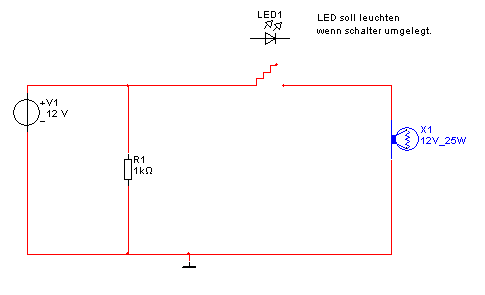

Hi, Ich wollte mir aus einem PC-Netzteil eine "Laborspannungsversorgung" basteln. Da wollte ich für jede Spannung Steckkontakte und einen Schalter sowie eine LED anbringen, die leuchtet, wenn der Stromkreis geschlossen ist. - Als Anzeige damit tatsächlich Strom fließt. Wie kann ich sowas einfach, robust und billig erreichen? LG

alex schrieb: > Wie kann ich sowas einfach, robust und billig erreichen? ..dass eine led leuchtet wenn der stromkreis geschlossen ist... @ ralf, Grundlast sollte kein Problem sein. Denke ein R mit 1k könnte da helfen. Aber parallel zum R kommt R Last und da will ich eine LED-Anzeige wenn der Stromkreis geschlossen ist.
alex schrieb: > alex schrieb: >> Wie kann ich sowas einfach, robust und billig erreichen? > > ..dass eine led leuchtet wenn der stromkreis geschlossen ist... Das sollte man sich noch mal gut überlegen ob man das wirklich will. Im Regelfall reicht es aus, wenn die LED leuchtet, wenn an der Ausgangsbuchse Spannung anliegt. Stromfluss müsste man mit einem Shuntwiderstand detektieren, über den eine Spannung abfällt. Wenn dann die Spannung vor dem Shunt eine andere ist, wie die nach dem Shunt, dann fliesst Strom durch den Widerstand (und damit auch durch die angehängte Schaltung). Mit einem Op-Amp könnte man die Spannungen vergleichen und bei Unterschieden eine LED einschalten. Aber: Dadurch, dass es jetzt natürlich über den Shunt ebenfalls eine Spannung abfällt, hast du an Ausgang dann keine 5V mehr, sondern etwas weniger. Blöderweise hast du 'mehr weniger' je höher der Stromfluss ist.

alex schrieb: > @ ralf, Grundlast sollte kein Problem sein. Denke ein R mit 1k könnte da > helfen. Glaube ich eher nicht, mit 5 Ohm und kleiner (hängt vom Netzteil ab) bist Du dabei am 5V Anschluss. Ein PC NT ist das ungünstigste was es gibt als Bastelnetzteil. Aber wer auf Schall und Rauch in seiner Bastelei steht infolge eines Verdrahtungsfehlers...
alex schrieb: > hmm mal schauen. aber 5 ohm? Ja, bei 1A gehts los. PC-Netzteile sind nur für den Betrieb IN einem PC zugelassen. Da zwangsläufig noch paar bestückte Leiterplatten und andere Gerätschaften drin sind, fließt dort mehr als der Mindeststrom. Deshalb wird das nirgends angegeben und deshalb ist auch keine Vorlast in den Netzteilen drin - weil unnötig und Wirkungsgraddrückend. http://www.bicker.de/ Dort findest Du mal als Beispiel Datenblätter, wo die Mindestlast angegeben ist.
