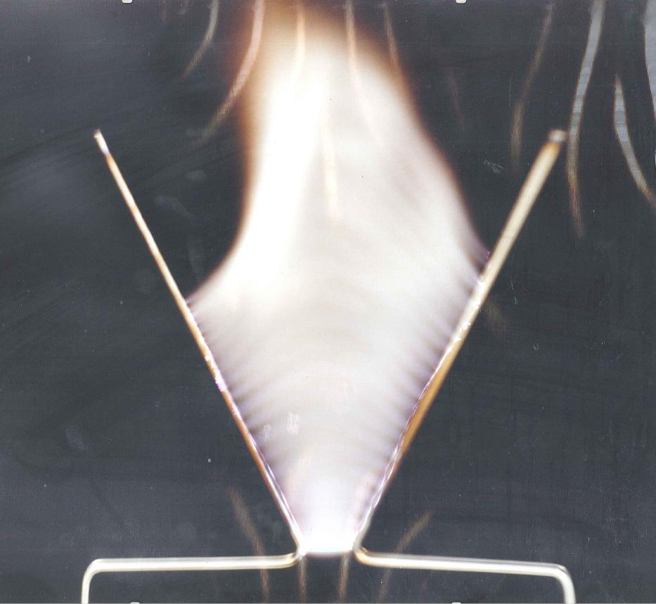

Hab ich schon gemacht. Zwei "Neon-Trafos" (je 6kV) sekundärseitig in Reihe und an den Ableiter angeschlossen. Siehe Foto. Die Edlestahldrähte kommen unten etwa 2cm zusammen. Es entsteht ein Lichtbogen, der dann nach oben wandert. Das Foto ist also eine Langzeitbelichtung. @Nikola Die Kupferdrähte solltest du nicht nehmen. Die Stahldrähte werden nach ein paar Sekunden rot glühend. Kupfer schmilzt zu schnell. Unbedingt den Abstand des Ableiters von der Trafowicklung GRÖßER machen (Überschlagsgefahr -> Trafo kaputt) Das Streujoch des Trafos erst mal ganz reinschrauben, senkt den Sekundärstrom.
