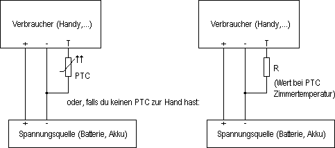

von Chris (Gast)
Für das Openmoko kann man den Nokia BL-5C verwenden.
Im Openmoko-Wiki findet man die Beschreibung des mittleren Kontaktes
[1].
Es handelt sich um einen Thermistor zu Ground, ca. 80 kOhm bei
Zimmertemperatur.

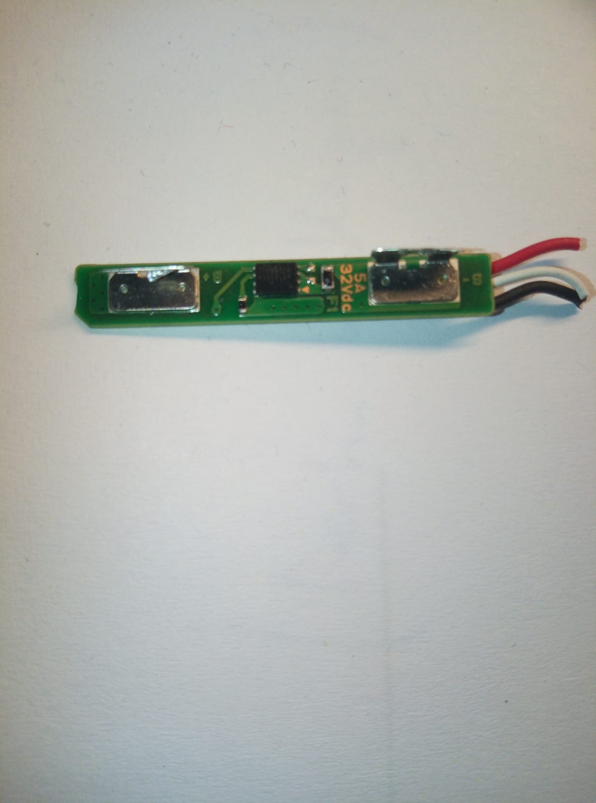

von Reiner (Gast)
Hallo zusammen. Ich als Laie hab noch mal eine Frage, die zum Thema
passt: Auf den Akkus der APPLE iPod mini (LiIon) ist ebenfalls eine
kleine Elektronik und drei Anschlüsse. rot/schwarz und ein weisser, der
auf der Platine mit "T" gekennzeichnet ist.
Sind rot und schwarz nun direkte Verbindungen zum Akku oder sitzt da die
Ladeelektronik dahinter, die den Akku schützt? Kann ich also einfach
über rot/schwarz aufladen und mache nix kaputt?
von Mario (Gast)
Hallo Reiner,
das T steht für Temperatur.
Das ist bestimmt ein 10kOhm NTC dran.
Kannst du prüfen indem du zwischen schwarz und weiß mit einem Multimeter
den Widerstand bestimmst.
Das was du da siehts ist die Schutzelektronik.
Auf der Platine ist keine Ladeelektronik!
Die Ladeelektronik ist auf der Hauptplatine des iPOD.

von Hans (Gast)
>Schutz- aber keine Ladelektronik?
Die Schutzelektronik vor den Anschlüssen macht keine Strombegrenzung
beim Laden. Dafür muß das Ladegerät sorgen. Außerdem schaltet sie erst
bei einer etwas höheren Spannung ab (ca. 4,25-4,3V).

von Michl (Gast)
Ich denke das solte nun weiter oben geklärt worden sein, T steht für
Temperatur und ist die dritte mit T bezeichnete Ader.
Sie ist der Ausgang eines PTC "Positive Temperature Coefficient", das
ist ein (auch weiter oben schon geklährt) Sensor, dessen Widerstand bei
steigender Temperatur zunimmt. Messbar ist dieser Widerstand eben
zwischen T und -.
Um das Problem des "Akkuersatzes" nun zu lösen:
zwischen + und - muss die normale Betriebsspannung sein (Li-Ion = 3,6
V), zudem muss man noch von - aus eine "Widerstandsbrücke" zum Kontakt T
legen. Der Widerstand der Verbindung von - nach T sollte dem Widerstand
des PTC´s bei Zimmertemperatur entsprechen (je nach Modell
unterschiedlich, bei mir sind es 10 bis 12 kOhm).
Wenn du das alles beachtet hast sollte es funktionieren.
Die restliche Schaltung auf der Platine ist nur noch dazu da um vor
Tiefenentladung zu schützen, sie gibt vor der Tiefenentladung die
Spannung des Akkus nicht mehr an das Gerät weiter (also kann man sich
sparen, wenn man das Gerät nicht mehr dauerhaft verwenden will).
Im Anhang ein kleines Ersatzschaltbild.

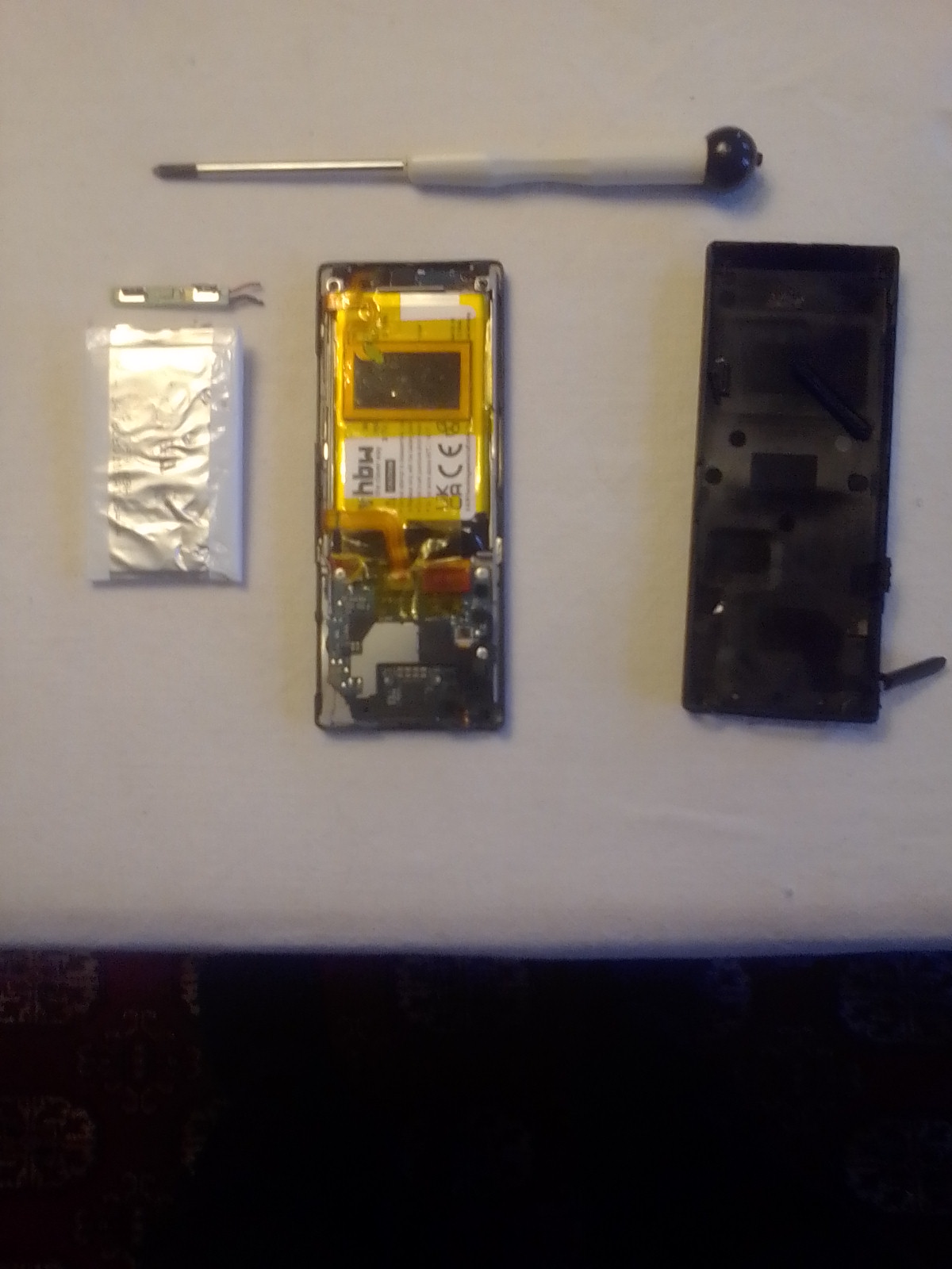

Ok, aber jetzt zur Sache. Ich habe einen alten Sony-Mp3 Spieler
geschenkt bekommen, den ich gerne meiner Tochter statt einem Smartphone
fürs Erste zum Musikhören geben würde. Der Akku von dem Mp3 Spieler war
einfach hinüber. Jetzt habe ich einen Ersatzakku gekauft, der angeblich
passen soll.
Ich habe den Akku jetzt eingebaut, er funktioniert, aber leider lädt er
nicht.
Habe mich jetzt im Netz umgehört und es gibt leider viele, die das
gleiche Problem mit dem Akku haben. Einige haben vermutet, dass es mit
dem Thermistor des neuen Akkus etwas zu tun hat, bzw. mit dem besagten
"3. Kabel" des Akkus.
Daher meine Frage: Wäre es einen Versuch wert, die Kontrollplatine vom
alten defekten Akku abzumachen und sie mit der Platine zu ersetzen, die
auf dem neuen Akku ist.
Obwohl es eine Fummelei war, ist es mir schon gelungen die kleine
(Kontroll-)Platine vom alten Akku abzufummeln.
Irgenwo weiter oben im Thread war ja auch die Rede davon, dass über die
3. Leitung eine Art "Start-Impuls" geschickt wird um den Ladevorgang zu
starten. Vielleicht wird der von der neuen Platine nicht richtig
empfangen...
Andere Ideen wären auch willkommen.
Das Risiko den neuen Akku dabei zu schrotten wäre nicht so schlimm, weil
ich den sonst ohnedies nicht verwenden kann. Wenn der mp3 Spieler drauf
geht, wäre es schade, aber auch das könnte ich verkraften, da ich jetzt
schon einen anderen alten MP3 Spieler wiederbelebt habe. (Da gab es nur
zwei Leitungen am Akku)
Danke fürs Mitüberlegen und für Eure Tipps
