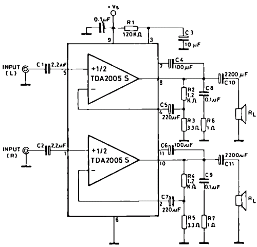

ich habe versucht mir einen Verstärker mit dem TDA2005 zu bauen.
Ich habe das nach dem Schaltplan im Anhang auf einem Steckbrett
nachgebaut.
Leider ist ein starkes Rauschen in den Lautsprechern zu hören. Im Moment
des Einschaltens ist die Stromaufnahme 4 Ampere. (Ohne NF...) - nach ca.
1min geht sie langsam auf 500mA runter. Wenn ich dann Musik abspiele,
höre ich das Rauschen und im Hintergrund die Musik.
Ich habe R6 und R7 weggelassen, die Kerkos also direkt an Masse.
R2 und R4 sind 1,2k
R5 und R3 sind 33R
leider hatte ich auch keine 2200µF Kondensatoren da und habe deswegen
470µF genommen.
Die Lautsprecher haben 4 Ohm und 40Watt.
Schwingt da was?

Verstärkt er überhaupt? Ein Verstärkerchip von mir war mal kaputt da hat
er auch gerauscht und fast nicht verstärkt.
Vielleicht hast du den TDA mal falsh gepolt, das mögen Verstärker nicht.
von chris (Gast)
Masseverbindungen i.O., was haste denn fürne Spannungsversorgung????
> Im Moment des Einschaltens ist die Stromaufnahme 4 Ampere.
wenn im chip keine entsprechende schutzbeschaltung ist, ist das normal
aber
> nach ca. 1min geht sie langsam auf 500mA runter
sollte im ruhezustand weniger als 100mA sein.
mach den wieder rein und nehme anstatt kerkos folienkondis guck mal hier
http://de.wikipedia.org/wiki/Snubber (boucherot glied).
470µF genommen.
naja zum test ok aber bedenke umso kleiner das C um so größer ist die
dämpfung für das ausgangssignal, schalte doch noch ein C parallel
von Olaf (Gast)
> Schwingt da was?
Wahrscheinlich! Stell mal ein Radio mit Mittelwelle oder Kurzwelle
daneben und pruef mal ob du einen neuen starken Sender findest.
Es ist zwar schon 20Jahre her das ich die ollen Teile benutzt habe, aber
ich habe sie auch als etwas schwingfreudig in Erinnerung. Ich meine die
wuerden wert darauf legen das die Versorgung sehr niederohmig war. Und
da sind sowohl zu kleine Kondensatoren wie auch ein Breadboard
kontraproduktiv.
Olaf

ok. Ich habe leider keine 1R Widerstände da, desshalb habe ich jetzt 10R
genommen. Jetzt braucht er nur 100mA und es rauscht nur noch ganz arg
wenig. (Kaum hörbar...)
Die Widerstände R2/R3 und R4/R5 regeln ja die Verstärkung.
Ich habe gehört, dass R3 und R5 3,3 Ohm habe sollen. Leider kann man das
im Datenblatt nicht ganz lesen... ich hätte das jetzt als 33 Ohm glesen.
Was ist dann richtig, bzw. wie berechne ich die Werte?
Doran

Achja, meine Spannungsquelle ist eine Autobatterie. (Ja, ist vollgeladen
- Spannung im Betrieb: 12,9V)
Ja, leider Schwingt er. Habe gerade ein Radio auf Mittelwelle (1 MHZ)
danebengehalten: ein Träger. Wenn ich aber die Widerstände R6/R7
einsetze (also nicht den Kondensator direkt an Masse), dann ist der
Träger viel schwächer, aber noch nicht ganz weg. Ich habe halt nur 10R
Widerstände.
Werde mal 1R besorgen und einsetzen.
Ja, leider habe ich auch sehr lange Leitungen... :-) (so auf dem
Steckbrett...)
Welche Werte empfehlen sich für die anderen Widerstände (heißt das nun
33R oder 3,3R)?
Worauf muss man bei einem Platinen-Layout achten? Kurze
Leitungen/Masseflächen?
Doran
von Jens G. (jensig)
Steckbrett ist Kacke bei soclhen Verstärkern, weil lange Leitungen, und
weil sicherlich die Masse saumäßig ist.
Mach ne Leiterplatte, und achte darauf, daß Leistungsmasse nicht mit der
Signalmasse über einen Pfad läuft. Am besten Sternförmig alles an den
Elkos der Betriebsspannung. Da das meistens nicht 100% möglich ist, kann
man die Leistungsmassen zusammenfassen (Lautsprecher, Boucherotglied
(oder wie das geschrieben wird), und zusammenzu den Elkos führen. Ebenso
kann man (muß nicht) die Signalmassen zusammenführen (also R3, R5, und
die Inputs), und gemeinsam zu den Elkos führen. Der Elko ist hier der
niederohmigste Punkt.

Das die Wiederstände die Verstärkung ergeben ist auch korrekt, jedoch
hauptsächlich das Verhältniss.
Wichtig ist der Strom der in die Rück- oder gegenkopplung fliesst, da er
der Verstärkung entgegen oder mitwirkt (Gegen oder Mitkopplung).
Ansonsten ist es beim Verhältnis genauso wie bei einem Spannungsteiler,
1000 ohm und 1000ohm ergeben den gleichen Spannungsteiler
wie 4,7k und 4,7 k, nur im Belastungsfall macht es sich bemerkbar.
von mhh (Gast)
33 Ohm ist richtig.

so, jetzt habe ich eine Platine geätzt... Jetzt geht alles, aber erst
nachdem sich der TDA2005 aufgewärmt hat? Davor "stottert" das Audio...
Hier mein Platinen - Layout:
Doran
von mhh (Gast)
Dann bring mal die 1000µF für die Betriebsspannungsabblockung mit auf
die Platine. Dann stottert nix mehr.
von Olaf (Gast)
> die Platine.
Ausserdem sei noch erwaehnt das es im allgmeinen klueger ist das IC an
den Rand der Platine zu machen damit man es an einen Kuehlkoerper
schrauben kann.
Olaf

http://de.wikipedia.org/wiki/Boucherot-Glied
aber auch Snubber genannt:
"Am Lautsprecherausgang von Audioverstärkerschaltungen  sorgt ein
Snubberglied (hier meist Boucherot-Glied genannt) dafür, dass der
Verstärker an der komplexen Last einer Lautsprecherbox stabil arbeitet
und keine sogenannten „wilden“ Schwingungen ausführt."
Da gehört auch der Widerstand dazu, den darf man vermutlich nicht
weglassen

ok, jetzt habe ich noch 1000µF in die Versorgungsleitung... jetzt ist
das "stottern" weg!
Ich habe noch jeweils bei jedem Eingang 1k Widerstand nach Masse gelegt.
Wenn ich das Audiokabel nicht in den PC stecke, ist auch absolute Stille
im Lautsprecher. Nur: Sobald ich den PC anschließe höre ich im
Hintergrund ein leichtes piepen... Woran kann das liegen?
Doran
von mhh (Gast)
An der Art und Weise, wie das Signal im PC geführt wird. Die Masse vom
Klinkenstecker darf nur die einzige Verbindung von PC- und
Verstärkermasse sein. Sobald die Masse der Stromversorgung des
Verstärkers am Schutzleiter eine Verbindung hat, hörst Du diese
Störungen.
