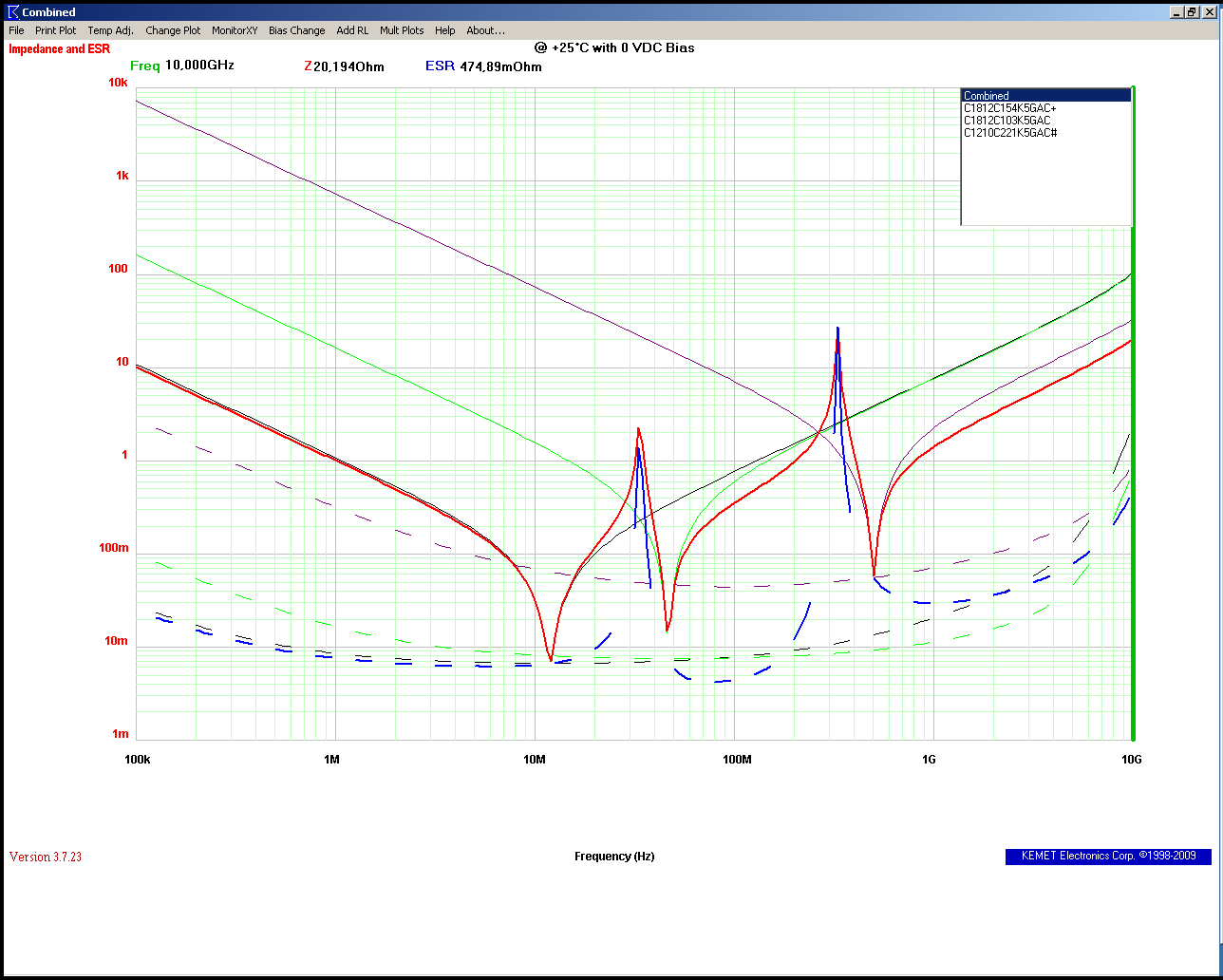

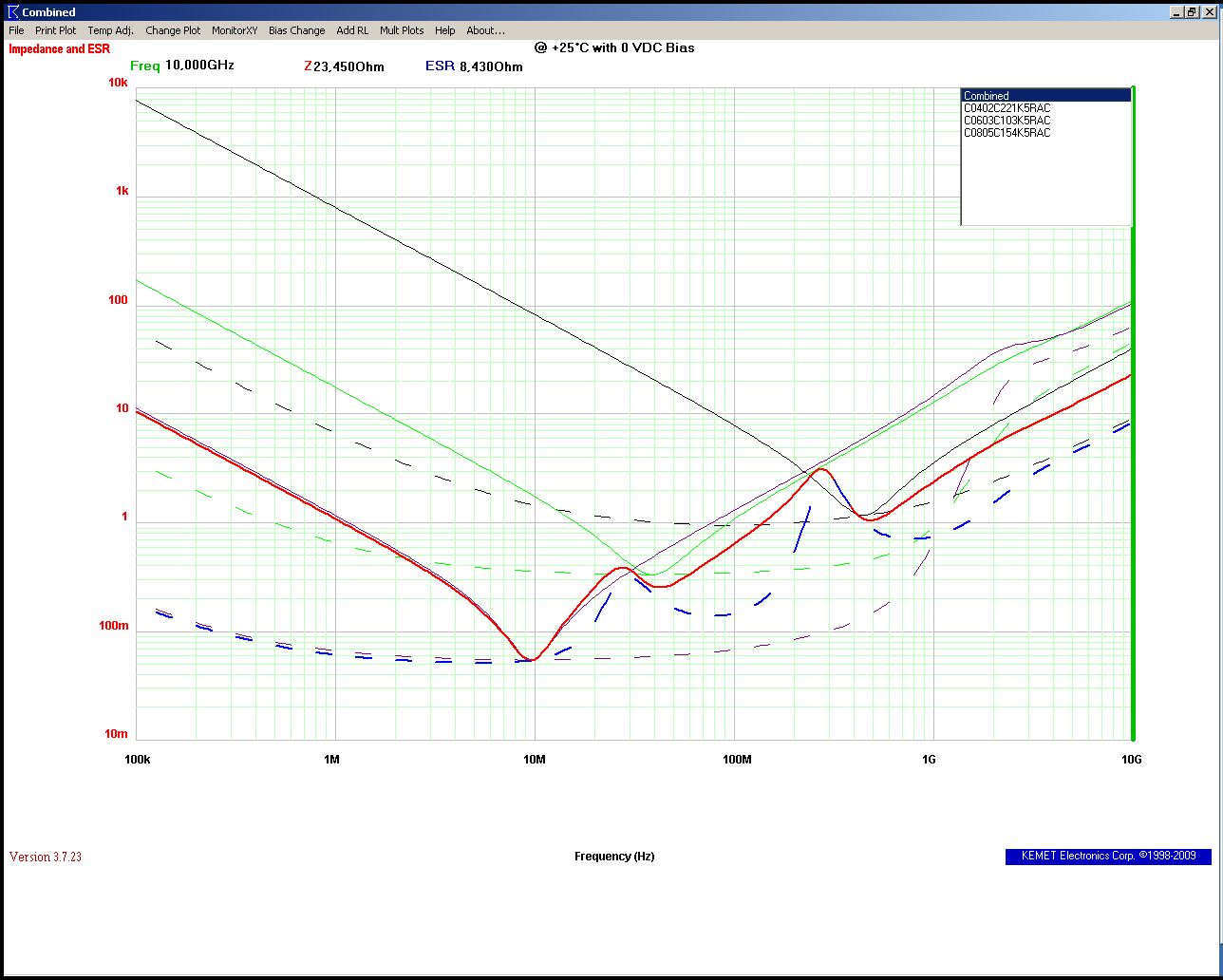

HildeK schrieb: > Unbedingt wichtig: Die Cs müssen X7R oder X5R sein (keinesfalls C0G), > sie müssen dicht nebeneinander sitzen, flächig miteinander verbunden > sein und mit mehreren Vias an die GND- und VCC-Planes angebunden werden. > Wir machen seit 15 Jahren Entkopplung nach Dirks. Mit 3-5 Cs parallel, > in abgestuften Werten. Das hat sich bestens bewährt und die 3-5Cs > reichen für alle ICs in einem Bereich 5cm x 5cm. Kostet aber > Leiterplattenlagen. Ich dachte immer, dass gerade das Abstufen von Keramikkondensatoren zu den größten Schwingungsproblemen führt. Mglw. ist diese Ansicht ja auch schon älterer Natur und es hat sich schon eine Menge in der Keramikkondensator-Welt getan. Kannst du irgendwie ein Bild von diesem Kemet Spice anhängen?
Simon K. schrieb: > Ich dachte immer, dass gerade das Abstufen von Keramikkondensatoren zu > den größten Schwingungsproblemen führt. > Mglw. ist diese Ansicht ja auch schon älterer Natur und es hat sich > schon eine Menge in der Keramikkondensator-Welt getan. Naja, dann ist es eher umgekehrt. Wir haben das in den 90er Jahren erstmals verwendet und untersucht und waren mit den Ergebnissen sehr zufrieden. Danach dann nicht mehr nachuntersucht - aber auch keine Auffälligkeiten beobachtet. Wenn sich die Cs in der Zwischenzeit geändert haben, dann könnte das auch zu unserem Nachteil gewesen sein. Bemerkt haben wir aber schon, dass oftmals kleine Werte (<500pF) nicht mehr als X7R zu erhalten waren. Die X7R haben einen hohen Verlustfaktor und gerade der wird hier gebraucht, um das von dir beschriebene Problem zu vermeiden. Ich habe mal zwei Vergleichsplots angehängt. Einmal mit X7R (Nr.74) , einmal mit C0G-Cs (auch als CG0 oder NP0 bezeichnet; Nr. 69). Der Impedanzverlauf ist schon eindeutig. Die rote Kurve ist jeweils der Verlauf bei Parallelschaltung.
HildeK schrieb: > Ich habe mal zwei Vergleichsplots angehängt Wobei Du in den Plots bei 1 GHz ca 2-3 Ohm Impedanz berechnet hast. Wenn ich mal überschlage ist das dann direkt am Kondensator gemessen in einem Maximalabstand von 0,25 mm (Gnd + VCC in Summe = 0,5mm) wenn der Kondensator als Induktivitätsfrei angesehen wird. Ich behaupte mal daß die Anschluß+Bonddrähte von Deinen Schaltkreisen viel länger sind und daher der 220pF-Kondensator obsolet ist. Gruß Anja

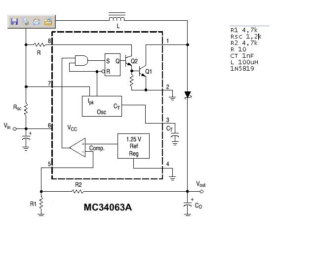

Hallo Anja, wärst Du so nett, diese Schaltung zu Beurteilen? Ich hänge da an den Symbolen (Unbenannte). :) Es soll Vin 5V sein und Vout 23V. (Eigentlich)

@Anja, ja, der 220pF wurde auch meist nicht mehr verwendet. Aber hier möchte ich zwischen zwei Dingen trennen, das ist leider bei meinen Ausführungen nicht so ganz deutlich geworden. 1. Die Plots habe ich auf Wunsch von Simon K. erstellt, um den Unterschied zw. X7R und NP0 zu zeigen. Die Kondensatorwerte waren sinnvoll gestuft, aber insgesamt etwas klein gewählt - Grund: der größte Wert bei NP0 waren die 150nF und drei sinnvoll gestuften Werte wollte ich in den Vergleich einbeziehen. 2. Die von mir angesprochene Entkopplung mit abgestuften Kondensatoren (ca. 4,7µ Ta [vor der Zeit, als es große Keramik-Cs gab], 220nF, 15nF, 1nF) wurden noch ergänzt durch einen Plattenkondensator aus zwei nahe beieinanderliegenden Lagen (50µ ... 100µ) der Leiterplatte mit den Abmessungen ca. 5cm x 5cm. Speziell dieser Plattenkondensator hat den Bereich oberhalb ca. 100MHz entkoppelt, ohne den bei konzetrierten BE zu findenden Impedanzanstieg durch die induktive Komponente zu haben. Ziel war es, bis 1GHz unter 1 Ohm Impedanz zu bleiben. Diese C-Kombination saß optimal in der Mitte dieser Fläche und waren die einzigen Entkoppel-Cs für diese eine VCC-GND-Kombination. Für optimale Ergebnisse waren mehrere Vias (4..8) auf jeder Seite der vier Cs wichtig, ebenso wie die möglichst kurze Anbindung der IC-Pins an die Planes. Dass die Bonddrähte und der Weg in den Chip (z.B. bei großen BGAs) ein Problem ist, ist schon klar. Aber, ich kann nur an den Lötstellen der Anschlusspins die Spannung so ruhig wie möglich machen, was danach kommt, entzieht sich meinem Einfluss bei gegebenem IC-Gehäuse. Wichtig ist auch, dass auf der Spannungsversorgungsplane selbst Ruhe ist: Stichwort EMC. Volker schrieb: > Wo gibt es denn biite 10uF als COG (NP0), ich würde aber von Y5V > absehen, also X7R bzw. X5R ist schon richtig. Ich habe nicht behauptet, dass es den gibt. Aber im Bereich <10nF sind sie auf jeden Fall vertreten und häufig bei den in der Firma zugelassenen vorgezogen worden, wegen der geringeren Verluste und der besseren Temperaturstabilität. Leider für die Entkopplung schlechter geeignet.

Hab mir die Plots nochmals angesehen und bin der Meinung, dass der Unterschied nicht von Materialart COG bzw. X7R kommt. Vielmehr wurden in Plot 69 Baufrom 1812 und 1210 verwendet, im anderen 0402 und 0603. Wenn man schon verschiedene Materiale untersucht, sollte wenigstens die Bauform gleich sein. Gruß Volker
M. W. schrieb: > Hallo Anja, > > wärst Du so nett, diese Schaltung zu Beurteilen? > Ich hänge da an den Symbolen (Unbenannte). :) > > Es soll Vin 5V sein und Vout 23V. (Eigentlich) Bisher 18*DL und keiner macht eine Antwort, schade.
Volker schrieb: > Wenn man schon verschiedene Materiale untersucht, sollte wenigstens die > Bauform gleich sein. Geht in der gewählten Kombination leider nicht, da die in den jeweiligen Gruppen nicht zur Verfügung stehen. Der Anteil der Bauform ist vorhanden aber nicht entscheidend. Übrigens: Kemet Spice ist auf der Webseite von Kemet kostenlos erhältlich. Du kannst deine eigenen Untersuchungen starten. Man findet bestimmt eine Kombination von (anderen) Werten mit gleicher Gehäusegröße bzw. kann den Einfluss des Package herausstellen. M. W. schrieb: > Bisher 18*DL und keiner macht eine Antwort, schade. Er will ja nur von Anja die Antwort :-)
