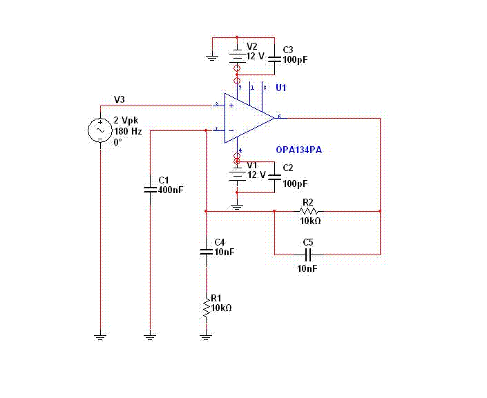

Ich beschäftige mich gerade mit der Signalaufbereitung in einer
Regelschleife.
Ein gemessenes Signal 20Hz-200Hz mit variabler Amplitude 0-2V soll
linearisiert werden. Die Amplitude halbiert sich pro Oktave. Die höchste
Amplitude ist bei 20Hz vorhanden.

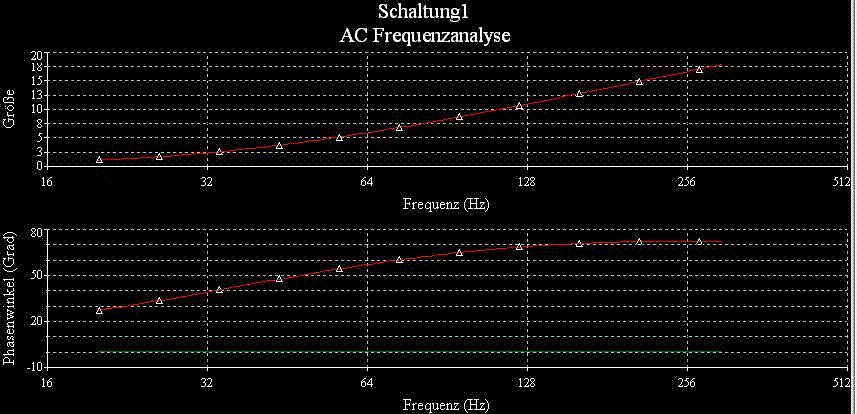

Mein Lösungsansatz ist es einen Filter in die Rückkopplung eines Opamp
einzubinden, wie auch im Schaltplan zu sehen. Laut Simulatin geht das
auch recht ordentlich. (Wie im Anhang/Graph zu sehen ist.)
Wie die Physik ja leider so ist entsteht eine Phasenverschiebung, die
kompensiert werden soll/muss?
Daher ein weiterer Ansatz:
Entwicklung eines Allpass Filters für das Referenzsignal.
Allpass phasenverschiebung = Filter phasenverschiebung .
Wenn Referenz und Messsignal jeweils die gleichen Phasenfehler besitzen
müsste nach meiner Vorstellung eine Regelung der Amplitude möglich
werden.
Bevor ich jetzt wie blöd mit Allpässen simuliere und später feststellen
muss, dass das gar nicht funktioniert möchte ich doch einmal hier
fragen, ob es ein richtiger Weg ist, oder alles einfach nur Quatsch?
Und ich bitte darum, nicht über Sinn und Zweck (Wie hier bestimmt schon
jeder erkannt hat, geht es um Lautsprecher Regelung) dieses Projektes zu
diskutieren.
Wenn es meine Fähigkeiten im Bereich der Regelungstechnik/ analog
Technik erweitert, hat es schon einen enormen Nutzen für mich.
In diesem Sinne, danke!
Sebastian
von Ralph B. (rberres)
Willst du die Membranbewegung des Lautsprechers erfassen und mittels
Gegenkopplung korrigieren? oder was hast du vor?

Bedenke bitte , wenn du die Membranbewegung mit einen optischen Sensor
abtastest, du als Größe die Auslenkung bekommst. Wenn du diese Signal
gegenkoppeln willst bekommst du ein Dynamikproblem.
Die Auslenkung fällt mit der Frequenz gegenüber der Beschleunigung ( die
man ja abstrahlen will ) um 12db/ Oktave ab. Die Geschwindigkeit um 6db/
Oktave. Also must du dein Auslenkungssignal um es in ein
Geschwindigkeitssignal zu überführen differenzieren. 6db/ Oktave über
sagen wir mal 5 Oktaven ( beim Tieftöner ) sind schon 30dB. Hinzu kommt
die Dynamik deiner Musik ( sagen wir mal 60db ). Dein optischer Sensor
muß also eine Dynamik von 90db ohne Störungen verarbeiten können um noch
regeln zu können. Für einen optischen Sensor ist das schon ziemlich
sportlich. Das ist mit einen induktiv abgenommenen Signal wesentlich
einfacher, weil der Sensor schon ein Geschwindigkeitsproportionales
Signal liefert. Somit ist nur die Dynamik der Musik zu beherrchen.
Die Geschwindigkeitsgegenkopplung ist übrigens  die einzige Möglichkeit
sowohl unterhalb der Lautsprecherresonanz , als auch oberhalb der
Lautsprecherresonanz zu regeln. Es wir defakto die Resonanzüberhöhung
bedämpft, während sie bei Beschleunigungs und Auslenkungsgegenkopplung
nur verschoben wird, und im extremfalle sogar negativ werden kann, und
somit das System schwingt.
