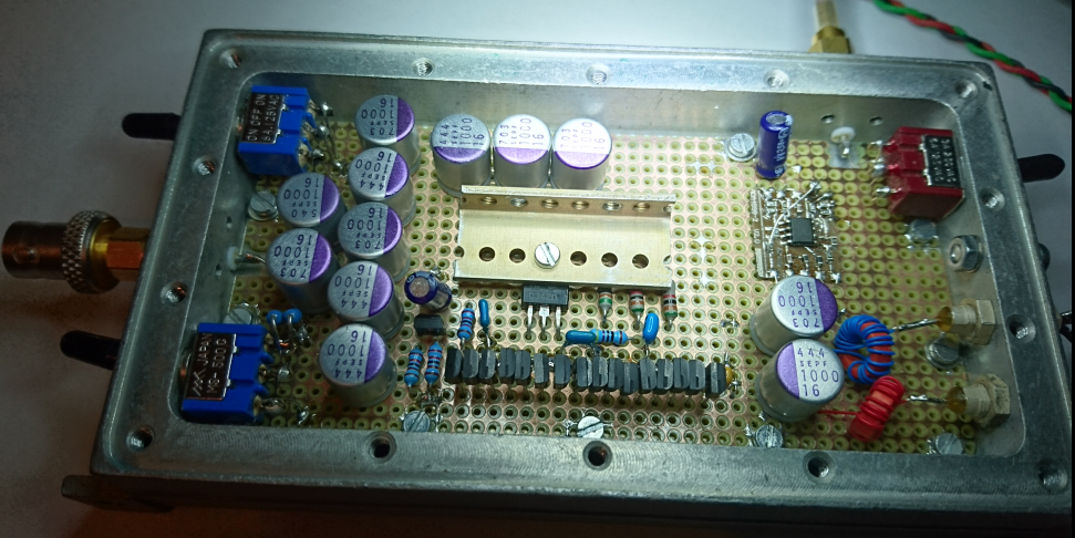

In "Art of Electronics" ed. 3 ist ein Bändchenvorverstärker
mit 70 pV/rtHz mit Differenzeingang.
Ich habe eine single ended-Version aufgebaut mit 1/4 des
Aufwands und bekomme die versprochenen 70 pV Rauschdichte.
20 ADA4898 parallel & zusammenaddiert liefen etwa 200 pV/rtHz.
( 10 Duals ADA4898-2 )
<  http://www.hoffmann-hochfrequenz.de/downloads/lono.pdf   >
Der Eingangskondensator war damals zu klein. Führte zu
schlimmer als 1/f Rauschanstieg am unteren Bandende.
16 CPH3910-FETs parallel etwa 350 pV/rtHz. Dafür haben sie
fast kein Stromrauschen.
