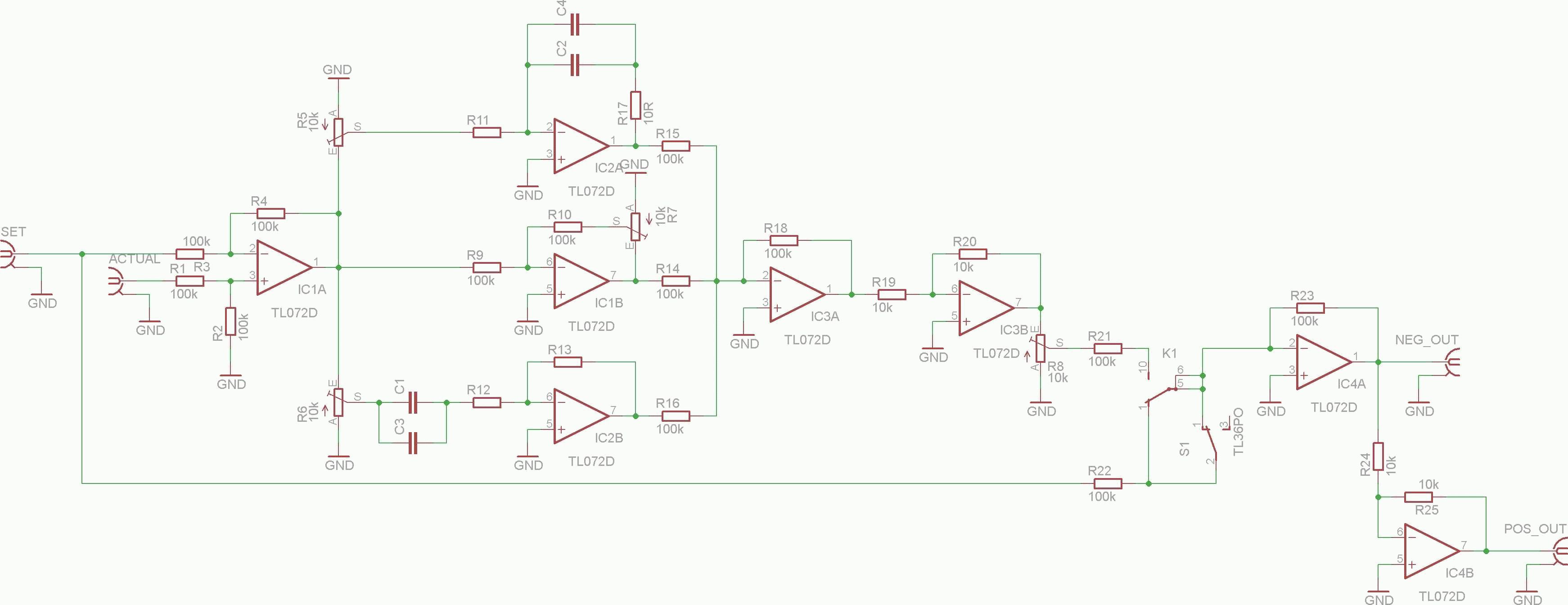

um einen Elektromagneten zu regeln, benutze ich den angefügten,
einstellbaren PID-Regler.
Der Regler erhält von einem Funktionsgenerator ein Sollsignal und von
einer Hallsonde einen Ist-Wert. Der Ausgang des Reglers geht an einen
Verstärker.
Versorgungsspannung des Reglers ist +/- 15V.
Der P, I und D Anteil kann jeweils über ein Poti eingestellt werden.
Über ein weiteres Poti kann der Hub des ganzen Reglers verändert werden.
Über einen Schalter kann das Sollsignal direkt auf den Ausgang gegeben
werden und über ein Relais kann der Regler vom Ausgang getrennt werden.
Die Widerstände des Differenzverstärkers sind 0,1% Typen.
Nun zum Problem:
Im folgenden ist der D-Anteil nicht aktiv, d.h. das D-Poti auf GND!
Der Regler regelt die Regelabweichung nicht vollständig aus.
Es bleibt ein bleibender Regelfehler, der mit steigender Amplitude des
Sollsignals zunimmt, wobei das Istsignal immer größer, als das
Sollsignal ist!
Das Einschwingen des Reglers bei Sollsignaländerung sieht bei passender
Einstellung sehr gut aus, kein Überschwingen und schnelles Ausregeln,
aber eben mit besagtem bleibenden Fehler.
Dabei gibt der Differenzverstärker die Regelabweichung noch aus, der
Fehler muss also in einem nachfolgenden Schaltungsteil stecken.
Ich vermute, dass der I-Regler irgendwie nicht recht arbeitet.
Im Anschlag ist er nicht, das Sollsignal liegt beispielsweise bei etwa 1
V, das Istsignal etwa bei 1,2 V.
Bei Sollsignal=0 V ist das Istsignal etwa 0,1 V.
Was kann die Ursache dieses Fehler sein?
Schonmal vielen Dank für eure Hilfe!

Was misst Du direkt am Ausgang von IC2A, also direkt am Pin 1 des
I-Reglers?

von Benito (Gast)
Gerade kann ich die Werte leider nur aus dem Kopf heraus wiedergeben:
Der I-Anteil gibt etwa 1,2 V bei 1 V Sollsignal aus, ist also fast
alleine für das Ausgangssignal verantwortlich.
Die Werte für den I-Regler habe ich vorhin leider vergessen:
R11 ist 270k, C2 10n und C4 ist leer.
Ich habe auch den I-Regler im Visier, aber ich verstehe nicht, wieso er
sich so verhält.
Die Abweichung ändert sich kaum merklich beim Verändern des I-Potis, nur
das Einschwingen wird unschöner.
An Pin 2 des I-Teils kann ich noch etwa 40mV messen. Warum regelt er die
nicht aus?
Beim Kurzschließen von C2 verschwindet die Abweichung des Istsignals
über das Sollsignal hinaus.
Bleibt dann nur noch die Abweichung des P-Teils übrig.
Ich habe auch schon einen anderen OpAmp (LT1112) getestet, der ist zwar
viel langsamer, hat aber einen sehr geringen Offset. Das Ergebnis blieb
gleich.
Am Layout kann es eigentlich auch nicht liegen. Ist alles sauber auf
einer geätzten Platine untergebracht.
Grüße,
Benito

von Benito (Gast)
Danke für eure Hilfe!
Der D-Teil der Schaltung gibt an Pin 7 von IC2B 0 V aus, daran kann es
also nicht liegen.
Der P-Verstärker ist in der Tat etwas unüblich. Den habe ich aber in
Spice simuliert und da hat er funktioniert. Die Messwerte haben auch mit
der Simulation übereingestimmt.
Sieht keiner irgendwelche groben Fehler in der Schaltung?
Falls nicht, muss ich mir wohl den I-Teil mal ganz genau ansehen.
R11 ist ein 1206 SMD Widerstand, unter welchem eine GND Leiterbahn
durchgeführt ist. Eventuell haben Flussmittelreste hier einen
Spannungsteiler aufgebaut.
Allerdings habe ich schon in vielen Schaltungen Leiterbahnen unter 1206
Bauteilen durchlaufen lassen und hatte noch nie Probleme damit.
Grüße,
Benito

von Benito (Gast)
Der Integrator bleibt bei 1,2 V stehen, bei Sollwert = 1 V. Er läuft
also zu weit und läuft nicht rückwärts. Erklären kann ich mir das nicht,
denn es liegt noch ein Fehlersignal an.
Der Kondensator ist ein Folienkondensator.
Versorgungsspanungen sind in Ordnung.
Wenn ich den Regler ohne weitere Beschaltung laufen lasse, läuft der
Integrator nach einigen Sekunden in die Sättigung, was er ja auch tun
soll.
Seltsam das Ganze...
Grüße,
Benito

von Uwe (Gast)
Hi!
Das kann/darf garnicht sein. Ein Integr. läuft abhängig von R*C bis an
die Aussteuergrenzen(ca.+/-13V). Überprüfe bitte deine Schaltung, sie
kann nicht so sein wie gezeichnet oder der OV ist def.
Ähmmm welche weitere Beschaltung? und warum "nach einigen Sekunden "?
Welche Werte haben denn R11,C2,C4,R17(möglichst nachmessen)
Das klingt furchtbar hochohmig. Gerade gefunden:
Da sollten ca.2,7ms rauskommen, Sekunden??? nö nö!
Mach mal 270K über C2, dann sollte das Eingangssignal inv. am Ausgang
erscheinen. Wenn nicht ist eventuell R11 def.
Einfach richtig und mit Überlegung suchen.
Viel Erfolg, Uwe
von Benito (Gast)
Die Auflösung der Geschichte:
Es lag nicht am Regler.
In dem SMB Kabel, welches zum Ist-Eingang führte, war ein Widerstand
versteckt.
Damit habe ich einen Spannungsteiler aufgebaut.
Aufgefallen ist es mir nicht, da ich das Istsignal am anderen Ende des
Kabels abgegriffen hatte.
Es liegen nun an Pin 2 des IC2A immernoch einige 10mV an. Das erstaunt
mich etwas.
Naja, aber das Gesamtergebnis ist nun akzeptabel.
Blöde Geschichte.
Ich danke allen, die mir zu helfen versucht haben!
von Uwe (Gast)
Hi!
>versteckt.
Das erklärt höchstens die Reaktionszeit, mehr nicht.
Entweder dein TL072 hat einen abnormal hohen Offset, oder du misst Mist.
Welchen Wert hat denn Pin 3? Sollte ja eigentlich 0 sein. Und was kommt
hinten raus?
Ein I-Regler muss bei statischer Diffspannung zwischen den
Eingängen(2/3) in die Begrenzung laufen, sonst ist was def.
Viel Erfolg, Uwe
