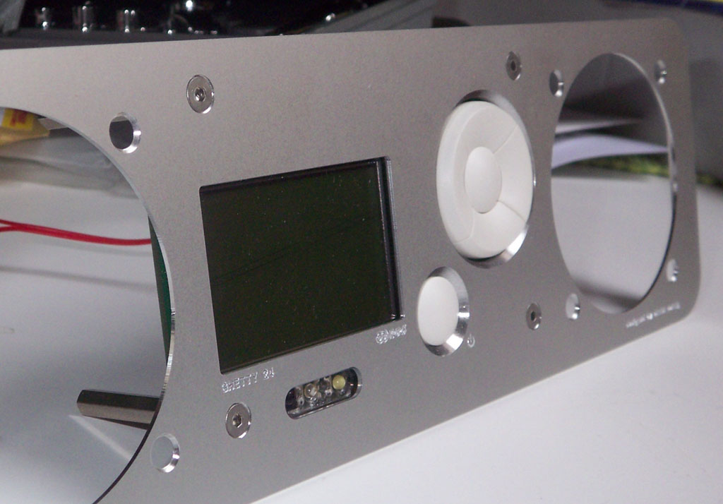

> Da bin ich mir aber nicht sicher, ob sich die mit der Höhe des Displays > (ca. 11mm)vertragen. Das wird nix. Ich verwende diese Taster mit einer 3 mm Frontplatte. Zwischen Frontplatte und Platine sind 8 mm Platz. Dann sind die Tasten aber schon so weit in die Frontplatte "eingesunken", dass ich diese konische Senkung (siehe Foto) um die Tasten verwenden musste. Sähe sonst ziemlich hässlich aus und wäre schlecht zu bedienen. Spritzwasserschutz ist bei diesen Tastern übrigens auch schwierig. Um die Navigationstasten muss man einen gewissen Spalt lassen, sonst kann man die Tasten nicht betätigen. Gruß Daniel

Hallo, ich habe diese Taster selber bei mir verbaut. Man muss schon vorher genau wissen, wie hoch alles wird. Bei mir war das Display leider zu hoch und dadurch mußte ich meine Abdeckung anders bauen. http://www.heimkino-papsi.de/bau.html#Abdeckung Evtl. muss man eine Art Abstandshalter zwischen die Taster und Platine einplanen, damit die höher kommen. Gruß Papsi
Chris D. schrieb: > Dafür gibt es seit dem Frühjahr "Controlmec" von mec.dk - damit hat das > Navimec dann auch IP67 :-) > Gibt es auch beleuchtbar. > > Chris D. Cool, kannte ich noch gar nicht. Mir gefällt nur die Betätigungshaptik der Mec-Taster nicht so richtig. Das Klicken ist etwas aufdringlich und klingt irgendwie "billig"... daniel
Zum Höhenausgleich der Taster bietet es sich an, diese auf eine eigene kleine Platine zu montieren, die vom Rest getrennt an der Frontplatte befestigt wird. Dann lässt sich Feintuning mit unterschiedlichen Abstandsbolzen, Unterlegscheiben o.ä. betreiben, ohne daß die anderen an der Frontplatte befestigten Dinge wie das Display davon in Mitleidenschaft gezogen werden. Knacken tun die Dinger allerdings wirklich etwas zu laut.
